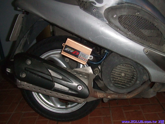

跑去殺肉廠本想買個10吋鋁圈來喚(原本是鐵圈)
無意間發現這12吋輪圈.店家說這並不合適.但大約比較一下.就買下來了
去機車行.買個輪胎皮順便請老闆幫我裝.但老闆說這不合適.不願意幫我裝.只好自行DIY...
裝上去卡CASE的問題還蠻嚴重的.但好解決.直接把卡到的地方磨掉...
但主要問題是....OFF SET值.不知道有沒有跟原本相同.........

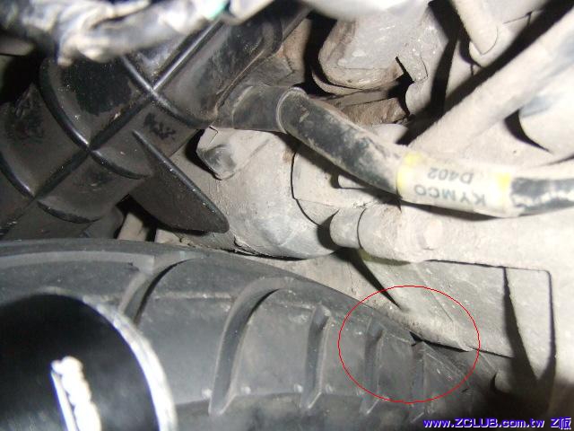

輪胎卡到這個點..於是我用研磨機把它大力的磨下去.
但聽說這個點破了會漏油..這下挫屎了..
发表于 2011-11-5 07:20:35 | 显示全部楼层
那邊不只磨穿漏油很挫
不幸大裂的話
請準備行照與半個月時間..
