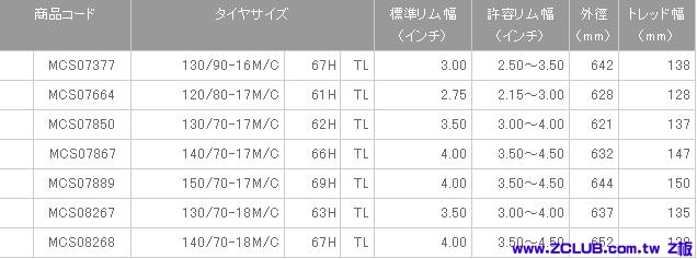

发表于 2011-11-7 09:28:18 | 显示全部楼层
轉貼個bridgestone的輪胎規格表讓你自行參考。
