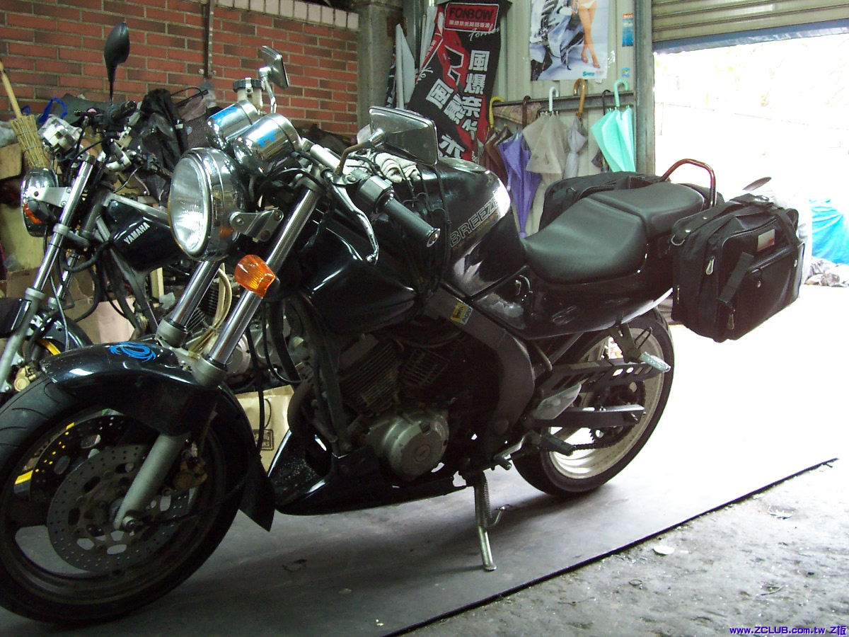

回復 rtyu6099 的帖子
GIVI E33後箱搭配MENAT 倒三角馬鞍袋   參考看看
我覺得在尾殼兩邊訂做兩片金屬板連接副車台   撐住馬鞍包比較挺   也不會壓車殼
或是以鐵管形式也不錯~不過目前還沒有資金
另外一點讓人在意的就是FZ2裝這款會卡到後座腳踏
所以對於想載人又想裝此款鞍包的...要想想辦法
整體容量真的蠻可觀的~我放寒暑假台中桃園來回行李都一次解決
若再加上後座包跟油箱包,那就真的可以裝很多東西^^

发表于 2011-11-8 00:03:46 | 显示全部楼层
本帖最後由 lancelot 於 2011-11-8 00:05 編輯
givi側袋
型號不記得了,應該是當時買得到最小的,中間掛的那條帶子是魔鬼沾可調寬度,這樣就不會垂太低
最麻煩是如前面所提的
會壓到殼,而且載重會把卡榫壓斷
所以要做個架子隔開比較好
