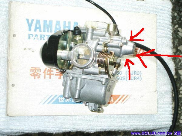

 楼主| 发表于 2011-12-3 20:28:53 | 显示全部楼层
本帖最後由 engleeong 於 2011-12-3 20:30 編輯
調了好幾次仍然不行~ 不管是提高怠速/AF比
結果找到一家車行....幫我把化油器清清....是沒有拆下來洗的那種.... (拆化油器旁邊的蓋子...清一個甚麼膜的....)
收費150 .....
然後居然藍標通過~
好神奇~
到底為甚麼....
應該是 ACV 空氣切斷閥...  发表于 2011-12-3 22:29
发表于 2011-12-3 22:30:07 | 显示全部楼层
回復 engleeong 的帖子
王化+62缸開大絕一次過~把化油器上的某個管子拔開..原理是啥我也不懂
可是代驗的車行這樣弄一次就過了
側邊的那條吧?多供給空氣量~  发表于 2011-12-4 01:17
发表于 2011-12-4 01:04:50 | 显示全部楼层
一年多沒驗排氣
前陣子收到這張
尻出大絕藍標上車
沒去驗的快去驗阿
好像是~這樣子就一次過還蠻妙的XD  发表于 2011-12-4 21:59

发表于 2011-12-30 21:27:11 | 显示全部楼层
回復 et20717 的帖子
我上次拔下來還是沒過
所以我把混合比的螺絲整個轉下來
過了~
最讓我驚訝的是 電腦有那麼一下下竟然顯示管子沒有接上的訊息
发表于 2011-12-31 09:05:45 | 显示全部楼层
本帖最後由 小腸 於 2011-12-31 09:08 編輯
接歧管那端?
應該是2T接機油泵的
拔掉就等於多個直通大氣的進氣口啦
PS.王化是順濃逆稀

发表于 2011-12-31 17:07:13 | 显示全部楼层
偷偷教你一招車子發動拔掉真空管(注意不要讓車子熄火喔包會過)
