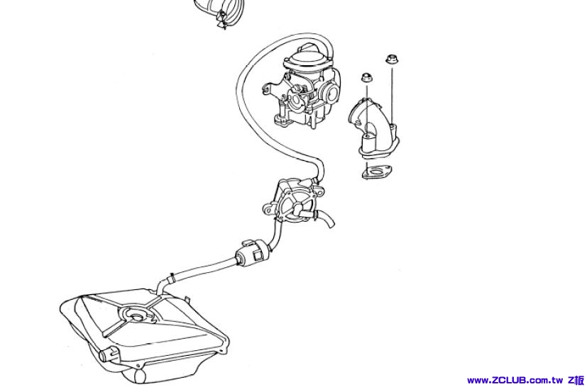

我的朋友騎EASY100
之前會有整個暑假沒騎一定發不動(吸汽油泵浦有一條塞進氣歧管那條管子,就搞發動了),現在漸漸兩天沒騎就打馬達打個十幾下,現在每天都要打個4.5下才會發動,之前小弟有懷疑過是不是類似汽車汽油單向閥掛了,換了汽油泵浦一個凱汰品還是一樣(我以為單向閥做在汽油泵浦),換過火星塞了,目前有打算洗化油器、我想一次搞定,請問還有哪些因素??汽油泵浦掛了?汽油濾心塞住?化油器清洗?  不要跟我說換一台車或者找車行之類...謝謝 未命名.JPG
整個油路很簡單 就是油桶、汽油濾心、汽油泵浦、化油器

先假設在放了一整個暑假前 ,車輛是完全正常的 .
這樣可以先排除引擎部分的問題 .
先是油路 ,其實大部分你都提到了 ,化油器檢查 ,清洗 .汽油泵浦檢查...
建議可以在汽油泵浦跟化油器之間裝一個濾油杯 ,
一來可以觀察汽油量 ,再來可以觀察汽油的品質 ,回推檢視油箱的內部狀況 .
單項閥一般都是安裝在汽油泵浦中 ,不過EASY100我沒拆過 ,我也不確定 .
再來是單向閥如果出問題一般都是油擋不住 ,過不去的好像比較少...@Q@
這邊的建議是先作化油器大部檢查 ,油嘴 ,油針 ,風門及各橡膠部位是否老化 .
化油器一拆油路部分問題大概就抓得出來了 .
再來是電系...我最討厭的地方...
這個部分也有可能放一放給你出怪手...
先檢查火星塞跳火強度...不是有跳火就一定發得起來~
如果跳火間距足夠但斷斷續續 ,
檢查一下啟動馬達 ,啟動繼電器是不是故障 .
如果跳火間距明顯不足...
恭喜...慢慢往回查吧...火星塞 ,點火線圈 ,高壓線圈 ,整流器 ,電瓶...
討厭的電系...= ="
