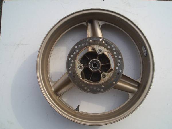

发表于 2011-11-11 13:03:02 | 显示全部楼层
MC20後框如何
350X17.可以裝120-140的胎
爪幅也跟NSR一樣.搭配性沒問題
後碟不確定是否一樣大.目測差不多~~

发表于 2011-11-11 13:06:06 | 显示全部楼层
回復 greatleaf2003 的帖子
原來是他!!我以前NSR的後框 就是他!!我一直不知道是哪台車的!!

发表于 2011-11-11 16:50:20 | 显示全部楼层
回復 nibaba2 的帖子
這次不會再介紹錯了
MC-17
3.00X17
