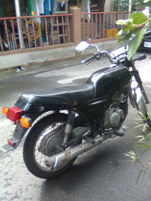

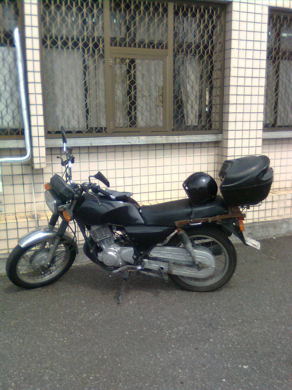

這剛牽來的樣子
油箱沒有YAMAHA的字樣 但是覺得有字比較好看
所以最近想重新用回去 是要去烤漆廠用嗎?
後來拆掉後架
也想換掉排氣管 畢竟上面都生鏽了
但看來看去還是覺得原廠排氣管好看 是否除鏽就好了??
然後前車主一直跟我強調可以換離合片
我騎是還很順 但是每次1擋起步跟換2黨都會聽到 摳摟摳摟 的聲音
感覺很像是離合片接觸不良
目前想整理就是油箱 離合片 跟排氣管
各位大大看到照片還有建議什麼地方可以整理?????
腳踏跟載人的踏墊也有想換 畢竟都生鏽了
是說我住在宜蘭 這陣子雨又下超大 即使住的地方有遮雨棚
請多多給我一些建議 謝謝~~~

一檔起步摳摟摳摟的聲音有可能是澳打差不多了~
发表于 2011-11-18 18:16:01 | 显示全部楼层
油箱的字樣買卡點回來剪貼
排氣管用電鍍膏擦一擦就亮了
車是你自己在騎,覺得哪邊不足在去改!
小心版上一堆好心人會推你下坑阿~

鏈條蓋也可能發出聲音喔
我剛牽車的時候也是全原廠
結果一直有聲音出現
後來發現是鏈條蓋
拆掉就沒了
不過鏈條死很快
