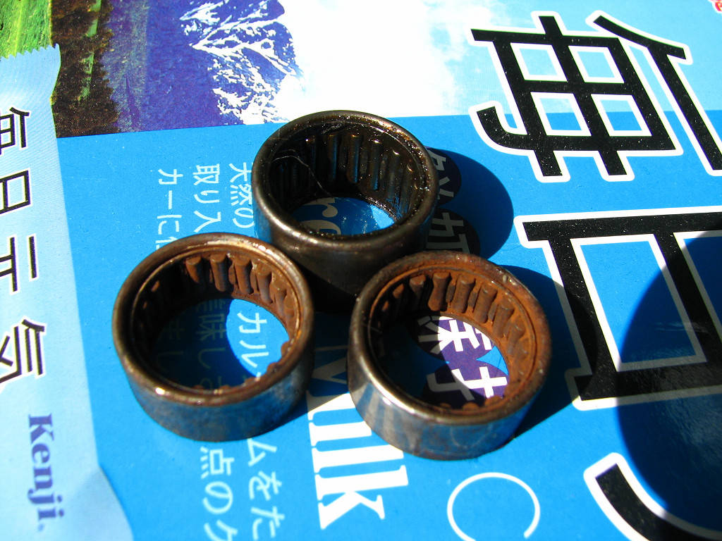

前幾天換了前後齒+鏈條,發現搖臂晃的利害,於是備料更換.
一拆下來赫然發現三顆針狀軸承重來沒有上過油,雖然搖臂
有兩個黃油嘴,裡面卻是乾的,原廠組裝時就沒有打黃油,可憐
的老愛如此陪我跑了14年4萬多公里!!!!!!!!!!!
還是原廠後搖臂的版友檢查看看吧.........

設計黃油嘴就是要定時打黃油用的啊,
應該是14年沒打過黃油,軸承才乾掉的吧。
要把整個搖臂拆下來才看的到,我的拆下來也是一堆鏽,想用T桿從反面敲出來,努力一陣後放棄,WD40噴一噴除鏽,再上點黃油裝起來
請問是用孔內軸承拔取器拆下來的嗎?
 楼主| 发表于 2011-11-20 19:59:26 | 显示全部楼层
回復 cidi 的帖子
沒錯是用孔內軸承拔取器拆下來的,之前有試著打黃油但是打不進去,所以其中一顆有一點油,當時搖臂晃的不厲害想說算了...誰知裡面真的一點油都沒有,是真的完全沒有油而不是乾掉了
我拆下來時,黃油嘴也是堵死的,黃油根本打不進去,後來用WD40+釘子戳黃油嘴頂部的鋼珠,把它清通後才裝回去。  发表于 2011-11-20 20:42

我試過搖臂不拆直接打...打不進去..硬打裡面的油封竟然破了....
結果還是整隻拆下來打...我是平均一萬公里打一次....為什麼我不用塗的??
因為塞軸承的那部份裡面有滿大的空間..
用打的可以讓黃油儲存在裡面不致於那麼快的流失乾掉.
至少可以騎幾萬公里拆開裡面都還是滿滿的油.

滾針軸承的尺寸應該是22*18*12mm (外,內,厚) 三顆好像有一顆比較厚 16mm的樣子
n年沒見過了~~~我也忘得差不多了XDD
至於搖臂前端內管,其內徑並非完全都是22mm 孔內深度過了兩端培林的空間厚度之後,印象中是20mm 作用是為了止檔培林裝過頭
所以,硬幹會出事,請小心
 楼主| 发表于 2011-11-21 22:32:24 | 显示全部楼层
回復 william 的帖子
我是依照料號到原廠買的,量過尺寸如下:
24*18*12mmx2,24*18*16mmx1
嗎的勒@#$%^&* 原廠設計擺明了就是不讓你打油.不管軟管還是硬管 版大:可否請教你說.第二個黃油嘴不知在哪.一直找不到.麻煩指點一下.謝謝啦 ^^  发表于 2011-11-25 08:38

看東吳機研也有搖臂軸承料號的文章
沒錯,其中之一的尺寸是24x18x16mm,編號是HK1816
不過裡面沒說到另外兩個短的軸承,但是尺寸應是24x18x12mm沒錯  編號應是hk1812
