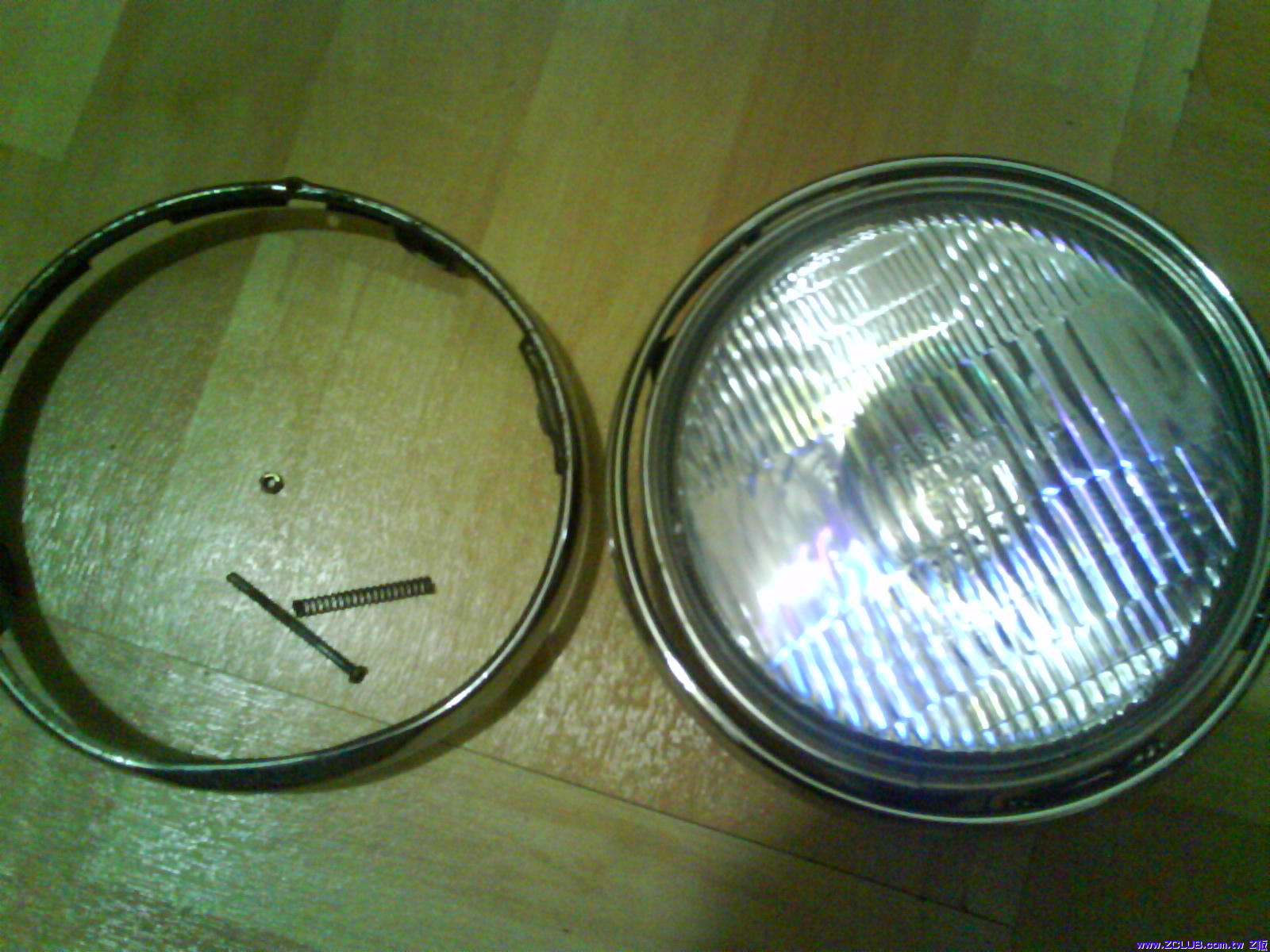

新買的大燈框換上去感覺好像
問題1.原本的間隙就這麼大嗎? 如下圖

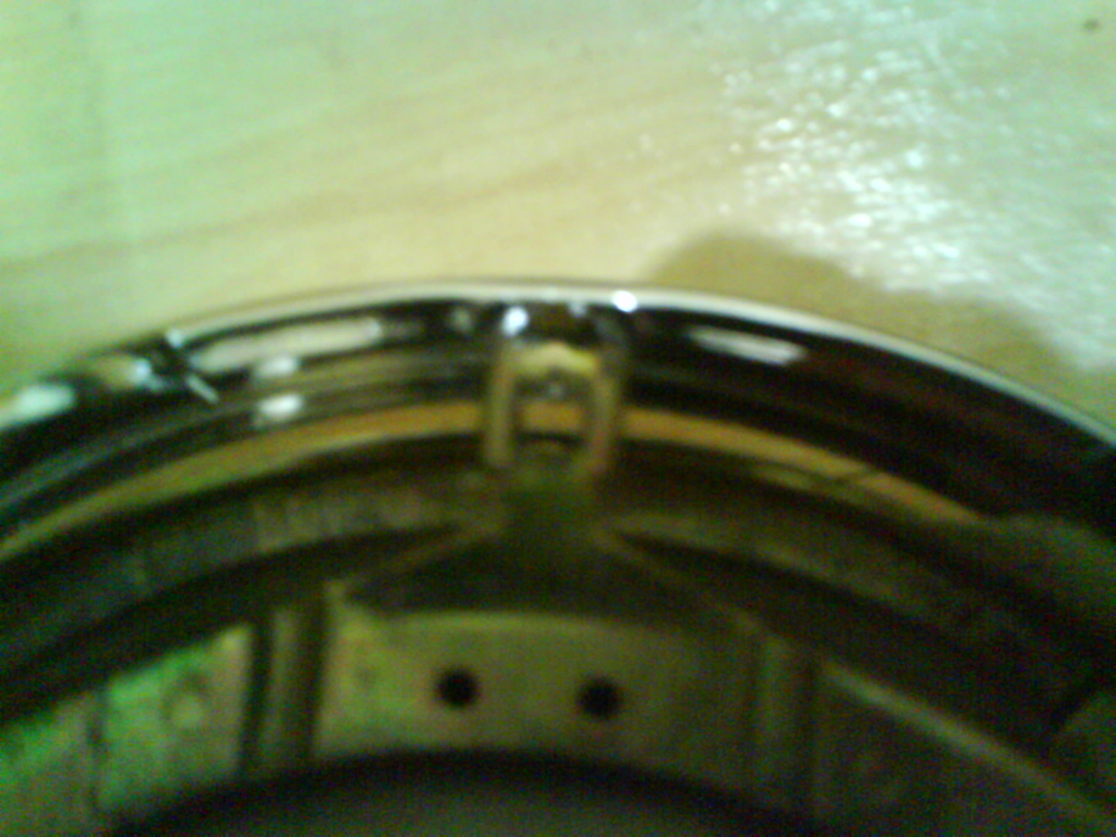

問題2.有一些螺絲無法鎖到..落差很大..
硬鎖燈框有點會變形所以該放棄嗎? 如果沒鎖會怎麼樣?
問題3.鎖不上的螺絲.功用? .哪裡還買的到@@?
以上..謝謝@@"

1.變形的很明顯吧...
你指的螺絲你圖一左側那根嗎?如果是,那根是在調整大燈的左右方向與大燈殼右後方那根調整上下的同理。

回復 t8785013 的帖子
大概了解了...就是方向的微調吧?
所以可以不用理會吧?!
那我就裝上去嚕.....謝謝!! 感恩

鎖不上去的點後面還有一個小鏍帽,不鎖大燈會左右晃啦
去機車行要一個吧

回復 jameswu01 的帖子
調整螺絲還是要裝上去會比較好,不然大燈應該會容易左右晃。
我前陣子也剛換了大燈框,鎖點都完全沒問題哩。

謝謝各位...我已經把微調整螺絲鎖回去了...
而燈框與燈具間 的間隙也正常了...
