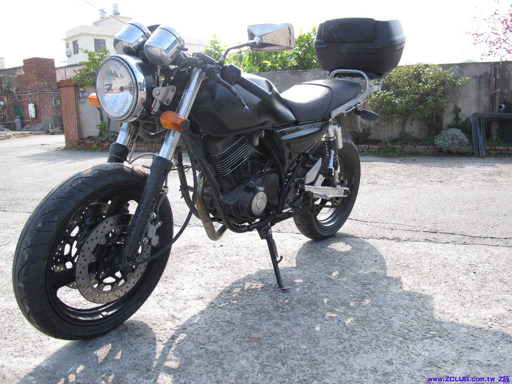

今年三月 我的將因為右手把沒有鎖點可以裝後視鏡..
我又很笨的在紅燈時把車停在警車前方......
解果被警察叫到路邊....  對我的愛將研究了好一番時間...  結果討論了一下後...
說了一句讓我差點失禁的話....鴿仔老大: 你這牌太翹了喔  巴拉巴拉巴拉!@#$%^&*...........
於是我的愛車進入了長達6個月的冰存期

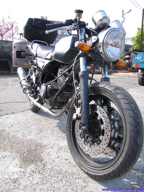

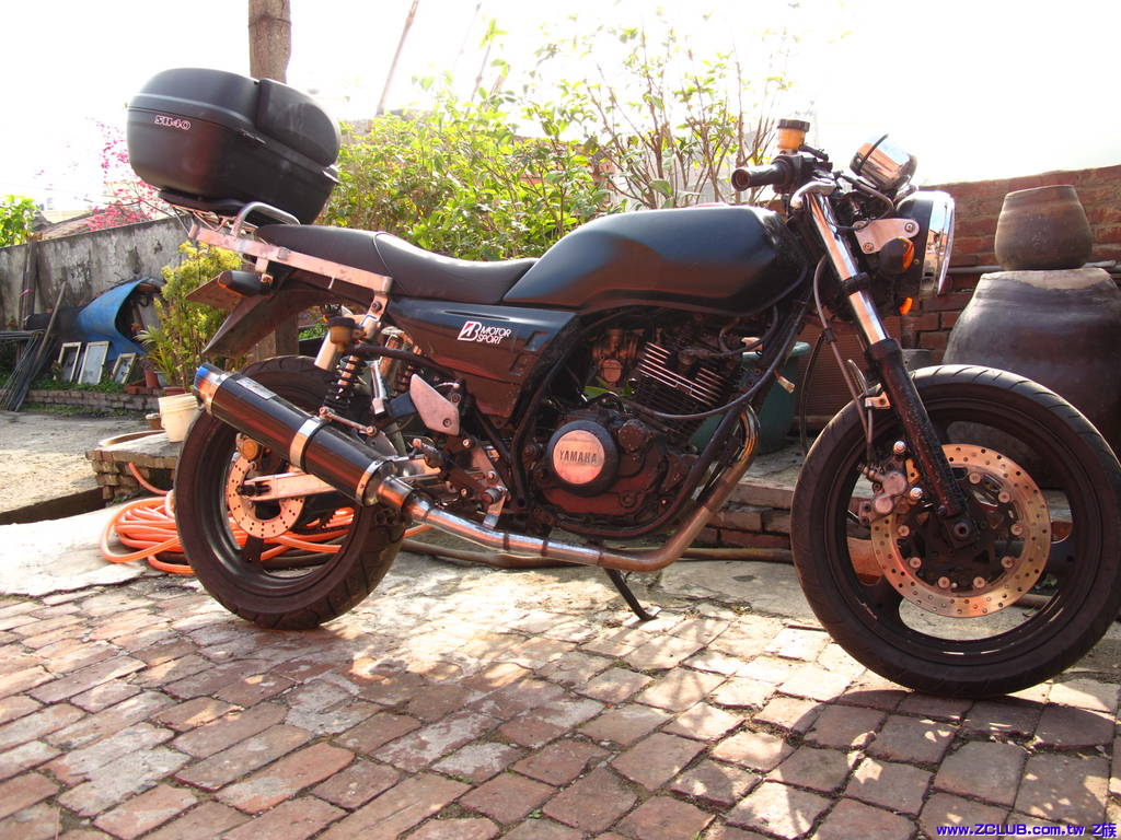

以下是扣牌前模樣
我辛辛苦苦 自己一個人把全車拆解重新整理噴漆 結果騎不到一個月被扣大牌 好不甘心

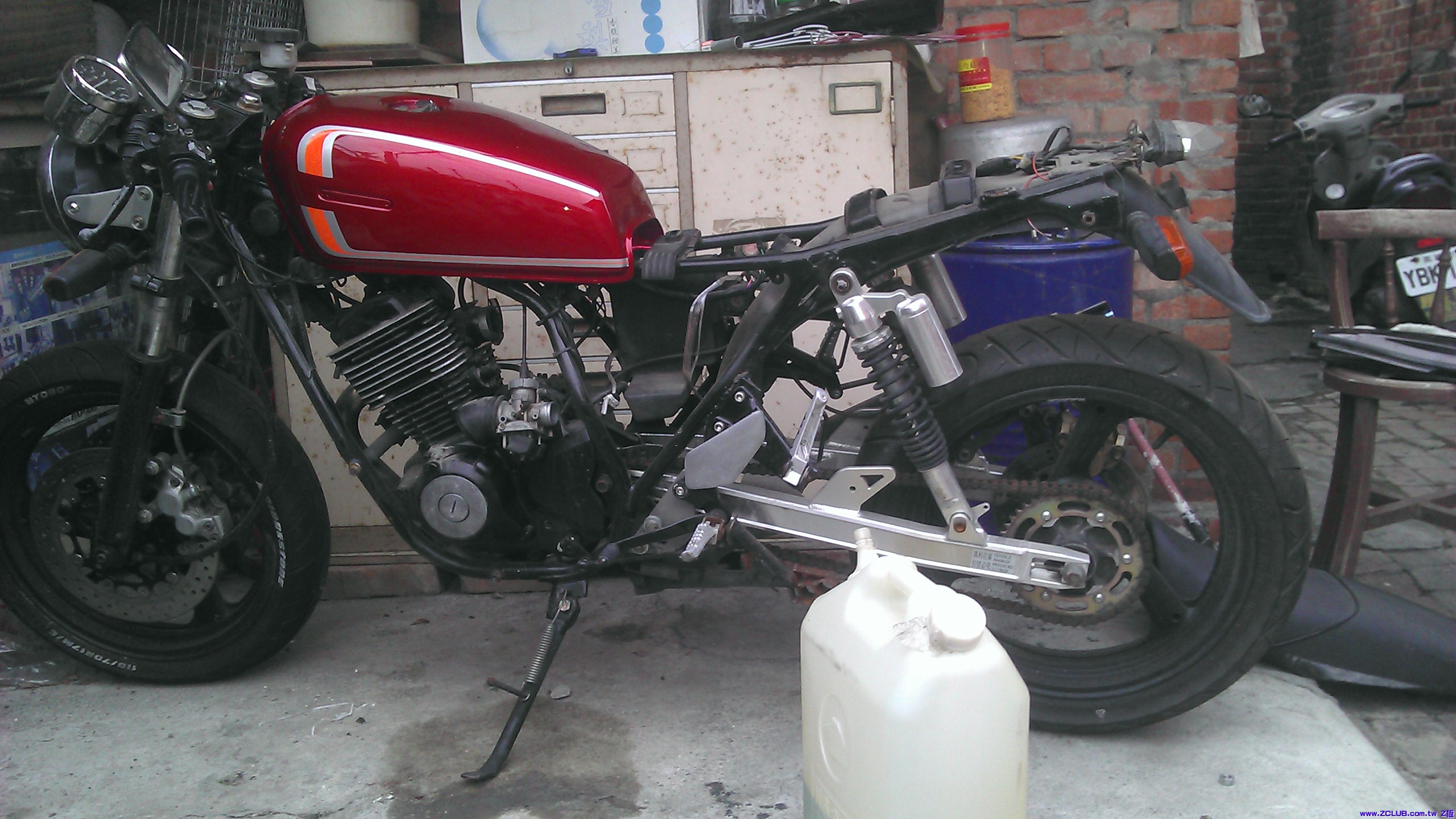

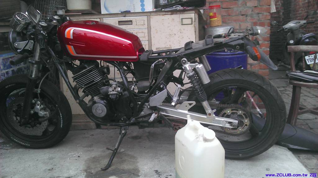

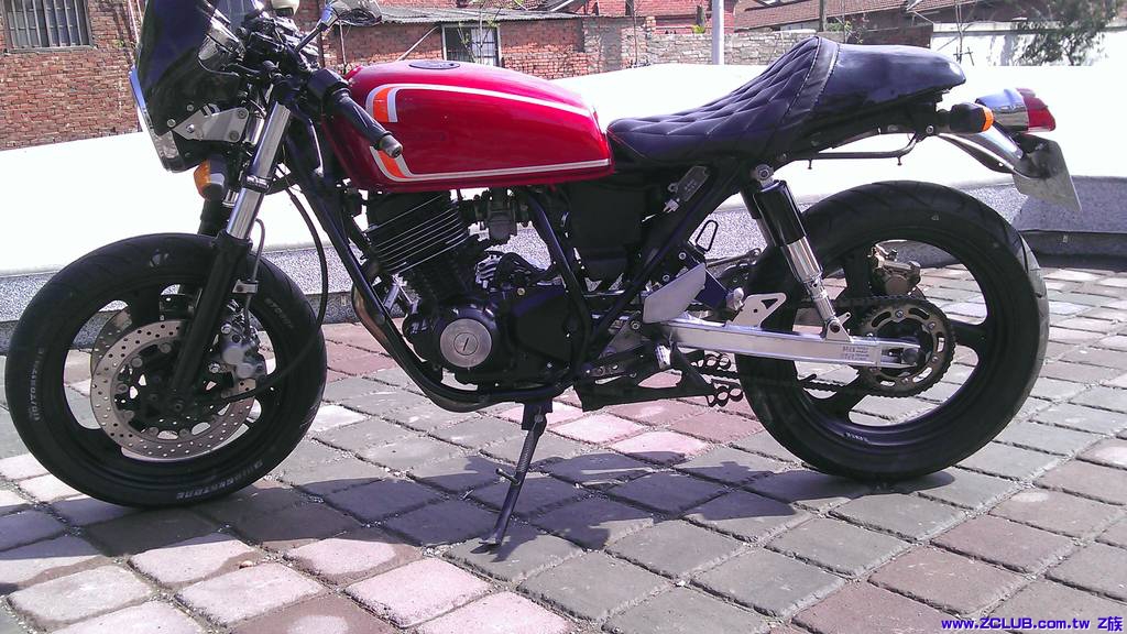

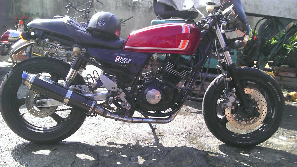

首先第一步 發動車子....結果發不動 油箱拆下來後 這才發現原來油箱已經生鏽 銹垢堵住了
還有汽油已變質...味道跟去漬油很像@@

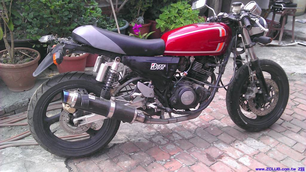

所以我拿出了我的備品  噹噹....雄獅油箱
然後原廠椅墊完全合不上這顆油箱 所以我又拿出了朋友留在我家 口頭上說要送我的"狼傳坐墊"
還滿適合的嘛....   不過鎖點跟型要修改  暫時先放著
後來在網拍上面看到有人要賣雲豹的坐墊跟後土除 還滿咖啡味的 重點是超便宜 考慮不到10秒就標下去了
也是要小修改才上的去  不過比狼座簡單的多

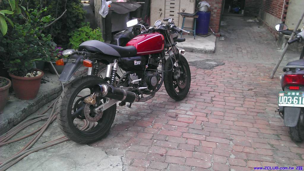

後來又發現KTR後避震太長 車尾翹的很高 導致後半部很異常空虛也很沒CAFE味 還有土除也翹的太高 將來上牌 勢必又是"翹牌"= =
於是出發到殺肉場尋料.....
後來牌也順利申請出來了

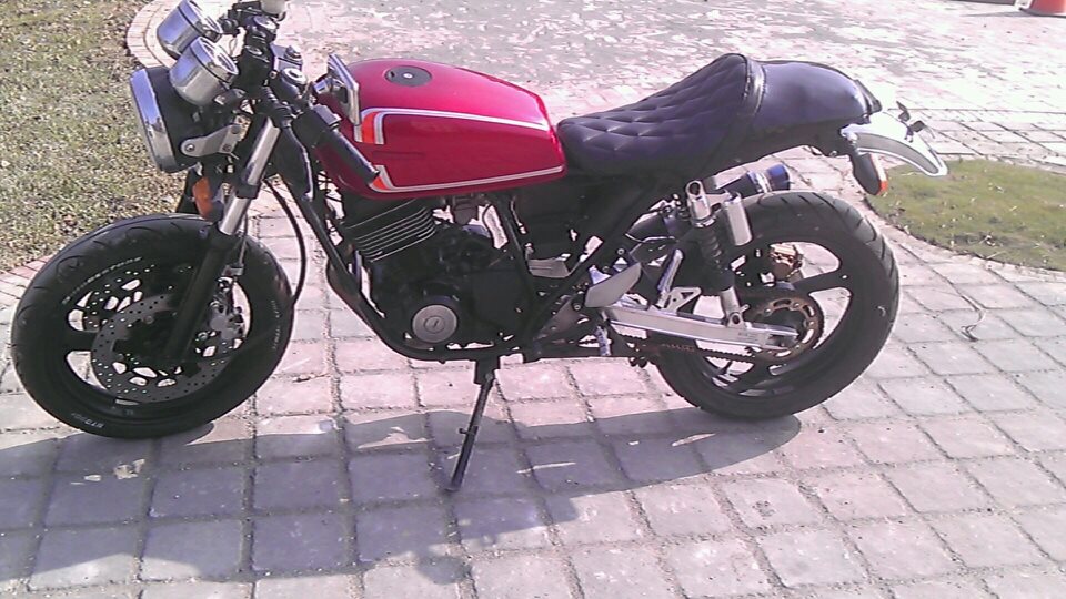

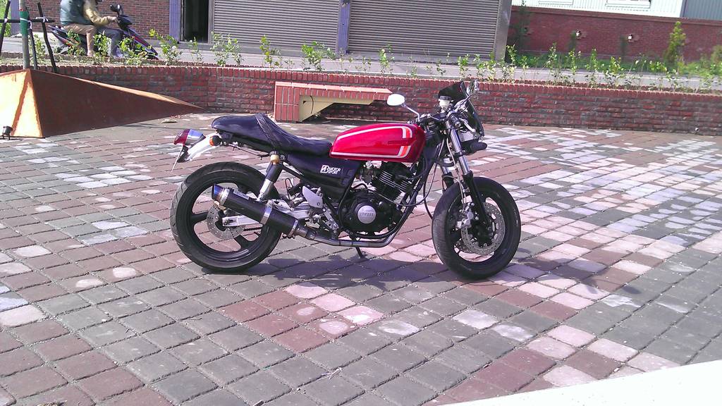

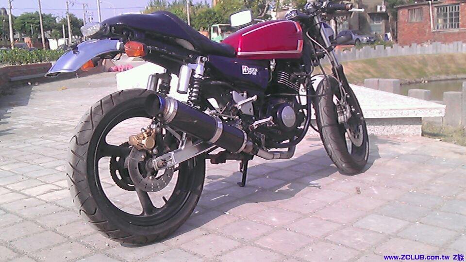

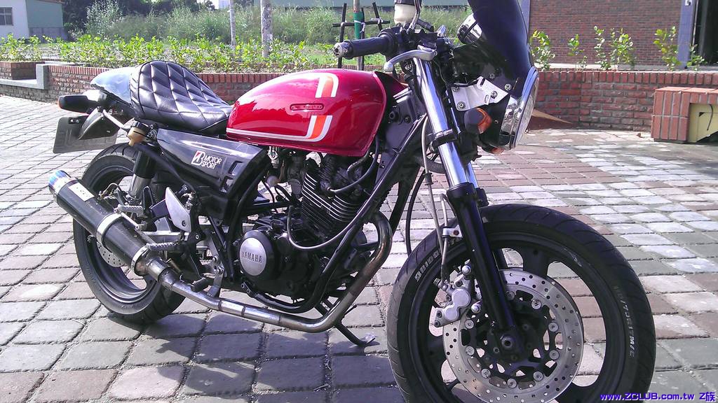

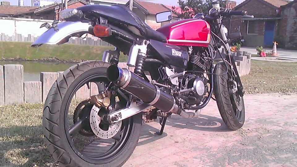

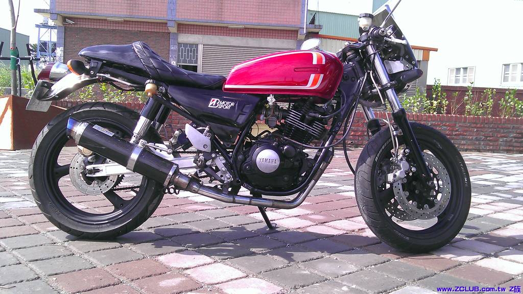

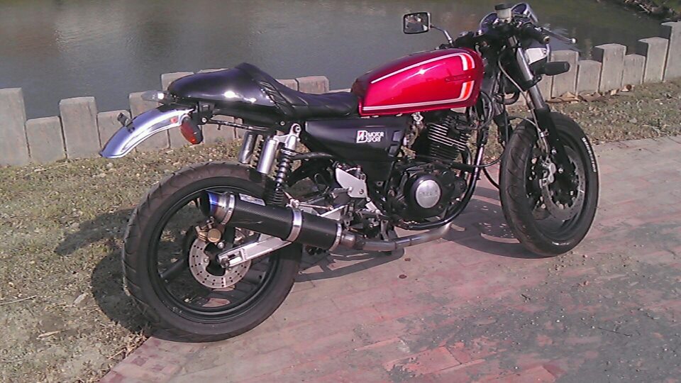

接下來是最終版本  老狼後土除 網拍風鏡 手把自行土砲加長 上雲豹後視鏡 還有降車尾 選用原廠後避震
呼終於可以上路了  還有很多小細節要修飾...總之 先可以騎最重要  其他小地方慢慢來吧^^

我覺得一開始那張圖還滿好看的
越後面越難形容~
完全贊同!!!!!  发表于 2011-11-21 02:11

弄得不錯阿 還蠻顯眼的
側蓋換個顏色 尾燈改一下 會更有味道
側蓋已選用雄獅的了 鎖點合好了 也噴砂完畢 待上漆處理^^  发表于 2011-11-21 00:40

我也覺得一開始的比較好看耶
各部配色沒有統一有點小可惜,如果前土除能裝上應該會更完整.
將來會統一成黑色 車台鎖點無更換過....隨時可以變更為第一張圖的樣子^^  发表于 2011-11-21 00:49

改精銳搖臂就算用原廠避震也會比用原廠搖臂配原廠避震來的翹
如果想要有搖臂比座墊長的感覺也可以試試看切副車台(我是這樣想啦= =")
因為 油箱是雄獅 坐墊跟後照鏡是雲豹 後土除老狼 幾乎動是動物系車的部品啊XD 前總成是FZR400RR (3TJ)配2.75框  发表于 2011-11-21 00:28

我比較喜歡原本的樣子~~
原本的樣子好看是好看~ 但是非常不好騎喔 一上車就想罵髒話 椅子的關係 騎乘姿勢重心很高 幾乎Orz 這種姿勢在騎  发表于 2011-11-22 12:28

前2.75搭110/70-17  後3.5搭130/70-17
不過後輪實測僅127MM   裝BT39SS 120/80-17的話實測有130MM.....-.-
前齒跟後齒都外移了嗎?現在在煩惱3.5框上K761/120/90-17的胎會不會卡鏈條.  发表于 2011-11-21 18:46
 楼主| 发表于 2011-11-21 18:51:55 | 显示全部楼层
回復 nice578 的帖子
TO free74718
沒有外移
裝這條130/70-17 配3.5框展開只有127mm  跟鏈條大概差1mm而已 會小磨到
建議你先去爬看看k267 搭配各j直的實展寬度 每一條胎的狀況都不同
