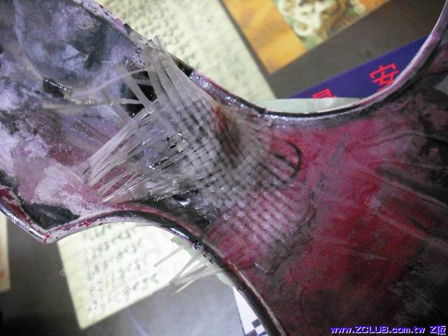

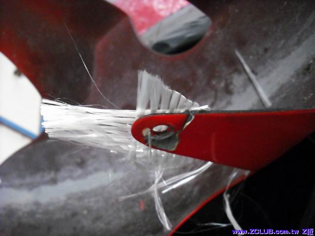

发表于 2011-11-21 16:18:24 | 显示全部楼层
本帖最後由 dragon 於 2011-11-21 16:20 編輯
玻纖布+保力 補背面強度算是不錯的
補之前記得先把表面清潔乾淨 然後用肥皂水+砂紙帶過
讓表面黏合時較不易脫落
接著上玻纖布 和保力膠
背面可以用紙膠帶貼起來固定
等乾了之後將多餘的布料減掉 = 或是原本就先將布料剪好大小(比較好處理)
等完全乾了之後再回到正面把紙膠帶撕掉 然後補土打磨 再烤漆
如果強度想強一點的可以多幾層增加厚度和強度
因為懶所以用鋪基層厚度用的玻纖布(較厚.較粗.但因較疏所以強度其實同厚度時是較差的)
我個人比較懶 另一面只有黏合而已 連裂痕都沒去處理..
因為像我這種外行的補土補的不漂亮又要補很久 不如無視=無敵
