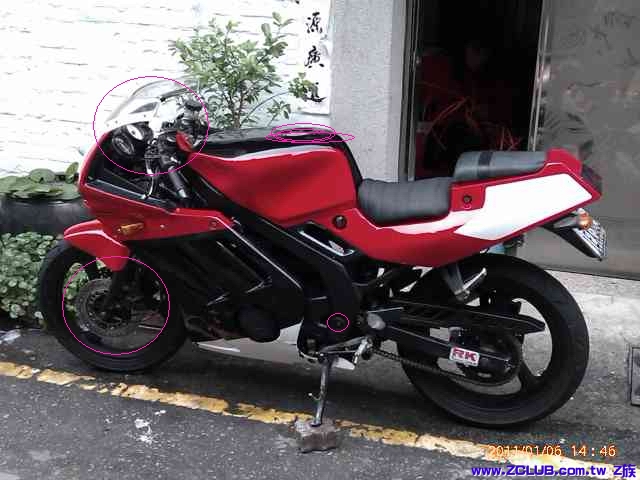

发表于 2011-11-21 22:30:40 | 显示全部楼层
本帖最後由 BragerLais 於 2011-11-21 22:38 編輯
回復 zx123579 的帖子
不要用強力水柱洗比較好
尤其是機油視窗
不然....
TO:蝦仔
你的不會是有上膠過吧?
我身邊的很多人都經歷過那般的悲劇耶
機油視窗真的有那麼脆弱咩...別人說拿布擦一擦會戳進去 但...之前整理時拿膠槌還槌不下來..(最後只好拿棉花棒慢慢擦)  发表于 2011-11-21 22:33

发表于 2011-11-22 13:35:30 | 显示全部楼层
本帖最後由 airforces 於 2011-11-22 13:51 編輯
如果真的要很講究的話,其實還頗麻煩的,我都重點洗車:車殼,油箱、車架,輪框用濕布擦乾淨,前叉也抹一下。引擎用小刷子刷一刷,把上面的小碎石刷掉,油漬(換機油沾到的)通常不理它(懶得弄),鍊條用鍊條清洗劑加小牙刷刷乾淨,再上錬條油。原廠後避震不可拆難清洗直接跳過。
如果真的要很講究的話:
用水輕輕沖洗車身(不可用強力水柱)時避免:儀錶、車把手(有一大堆開關)、電線、電瓶、火星塞、排氣管內部進水。
用洗潔劑水沾海棉開始擦拭潑過水的車身和引擎
擦拭不到的部分用各式大小刷子去刷:牙刷,洗杯刷,洗車刷。比方說,引擎鰭片(當然,洗引擎的時候車殼是拆掉的)
沒事不要去戳機油觀察的地方,它很容易掉進去(這個一小部分就別洗了)
刷完後再用水輕輕沖洗
沖洗完用吸水布擦乾(去汽車精品店有一種洗車專用的軟皮革很會吸水),尤其是螺絲部位容易積水的一定要擦乾(擦乾是很重要的事情)
清洗鍊條(用鍊條清洗劑洗完上鍊條油),如果要避免鍊條油在轉的時候噴得到處都是,上完鍊條油再用乾布在鍊條上面擦一遍,把多餘的油擦掉(不要偷懶發動引擎讓鍊條自己轉,有聽過不半手指夾斷送醫的事件,自己用手轉後輪慢慢轉)
如果有地方生銹看不過去可以用除銹劑(沒用過,好貴)
擦乾後再打蠟可以防銹(請參考樓上大大)
離合器鋼索上黃油
多連杆拆下,油封上面上矽油(去化工行買)。
