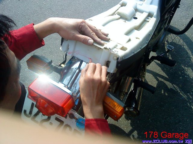

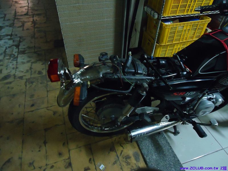

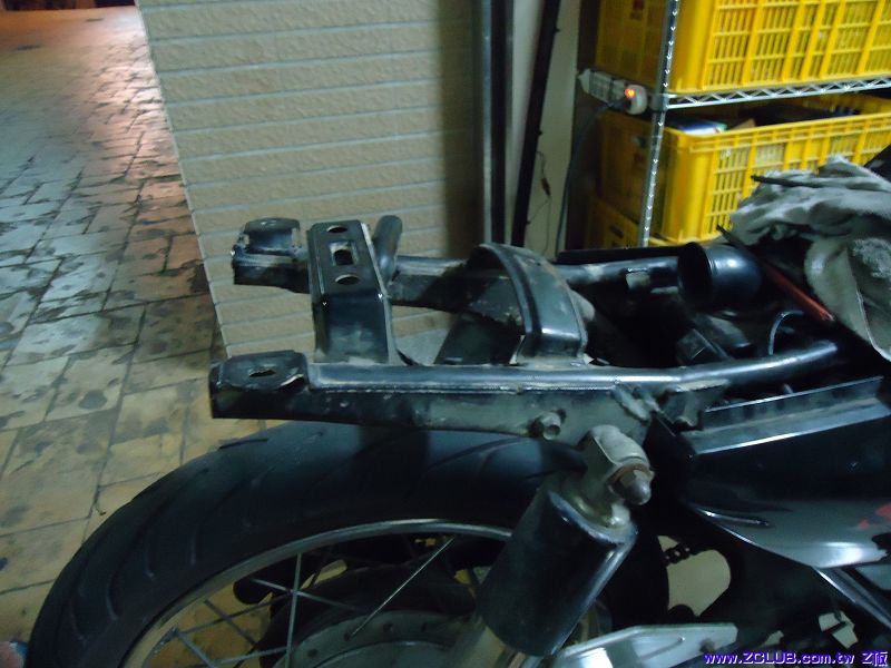

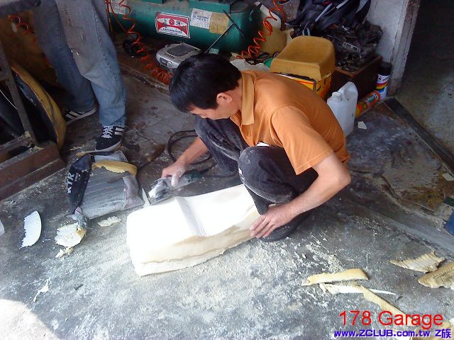

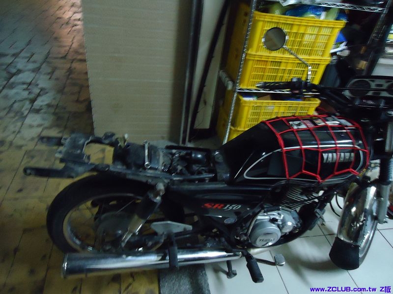

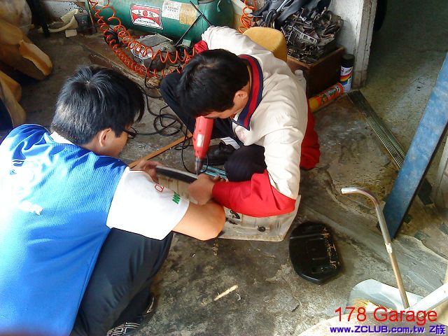

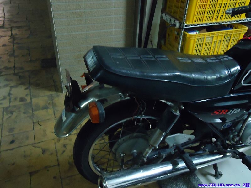

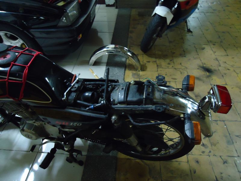

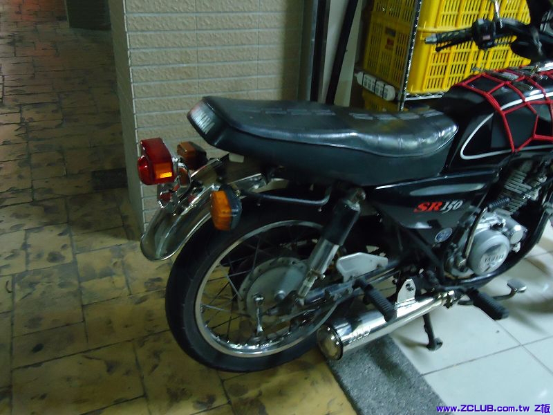

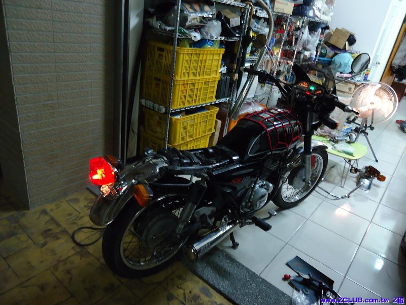

一直以來都很喜歡老車的感覺
前一陣子看到了CB750 Four K0 的照片,心中就決定....我一定要那個白鐵屁屁....
清空後座
切到座墊鎖點前..
假組合位置..
固定
完成
目前就剩下座墊切削重包了.....完成後再PO圖..謝謝觀賞..
(我愛土砲)

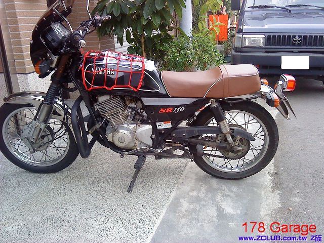

2011/11/25 更新

发表于 2011-11-25 07:26:58 | 显示全部楼层
勇敢~
发表于 2011-11-25 07:51:48 | 显示全部楼层
後煞車燈好像低頭了
发表于 2011-11-25 12:17:45 | 显示全部楼层
本帖最後由 stewen65 於 2011-11-25 12:18 編輯
好想知道椅墊會變怎樣.....
 楼主| 发表于 2011-11-25 12:57:08 | 显示全部楼层
我的相冊中有更新了
this is my 178 將....謝謝收看....出沒於台中東區及潭子地區.....^0^....
這也就是台中的店家令人感動的地方  发表于 2011-11-25 14:05
9
发表于 2011-11-25 14:01:56 | 显示全部楼层
回復 cylfrank 的帖子
頭等艙的舒適座墊變成經濟艙的了~~
不過外型還不錯看~~~
師傅的工還算蠻細的
謝謝...  发表于 2011-11-25 17:32
发表于 2011-11-25 15:14:42 | 显示全部楼层
樓主做了我多年想做
但一直沒做的事情
如果原廠長度算100%
樓主看起來像是85%感覺
我是想處理成65%的大單座
下次是想用小偉士的彈簧座墊來改單座....^^  发表于 2011-11-25 17:31
发表于 2011-11-25 15:17:39 | 显示全部楼层
回復 cylfrank 的帖子
好帥的樣式喔!有型的老將!
謝謝...  发表于 2011-11-25 17:30
发表于 2011-11-25 17:08:38 | 显示全部楼层
剛偷偷google一下這家店的位置,因為我剛好也在考慮之後要去哪重包XD 感謝你的提供嘍~
那邊有改好的樣式相冊可參考喔....  发表于 2011-11-25 17:30
发表于 2011-11-25 18:38:39 | 显示全部楼层
把避震器的防塵桶拆掉連換都不用換就更有味道了
发表于 2011-11-25 18:59:25 | 显示全部楼层
笑年也-----改很大哦--------讚啦,車子越來越有--FU了哦---真的有那個味哦
我椅子也是那家用的,師父手工好價位也滿公道的
发表于 2011-11-25 23:07:18 | 显示全部楼层
奇怪~我眼睛一直在看ST管和吊架...
发表于 2011-11-26 01:59:59 | 显示全部楼层
!!!看到短坐墊一整個心動!可是對於破壞性改裝(切副車台)還是非常的猶豫...
发表于 2011-11-26 07:29:36 | 显示全部楼层
不錯,配上這頭罩整個很有老BMW的感覺。
可惜ST管看起來太新穎了有點破壞掉,便當方錶要是換成YBR圓表應該會更有味道。
发表于 2011-11-26 10:46:39 | 显示全部楼层
下次換前後雙碟刹吧!
我個人是比較想換分離式座椅.
发表于 2014-11-5 11:54:54 | 显示全部楼层
感謝分享喇
過程很詳細,我也有在想要縮短坐墊還是加長搖臂
