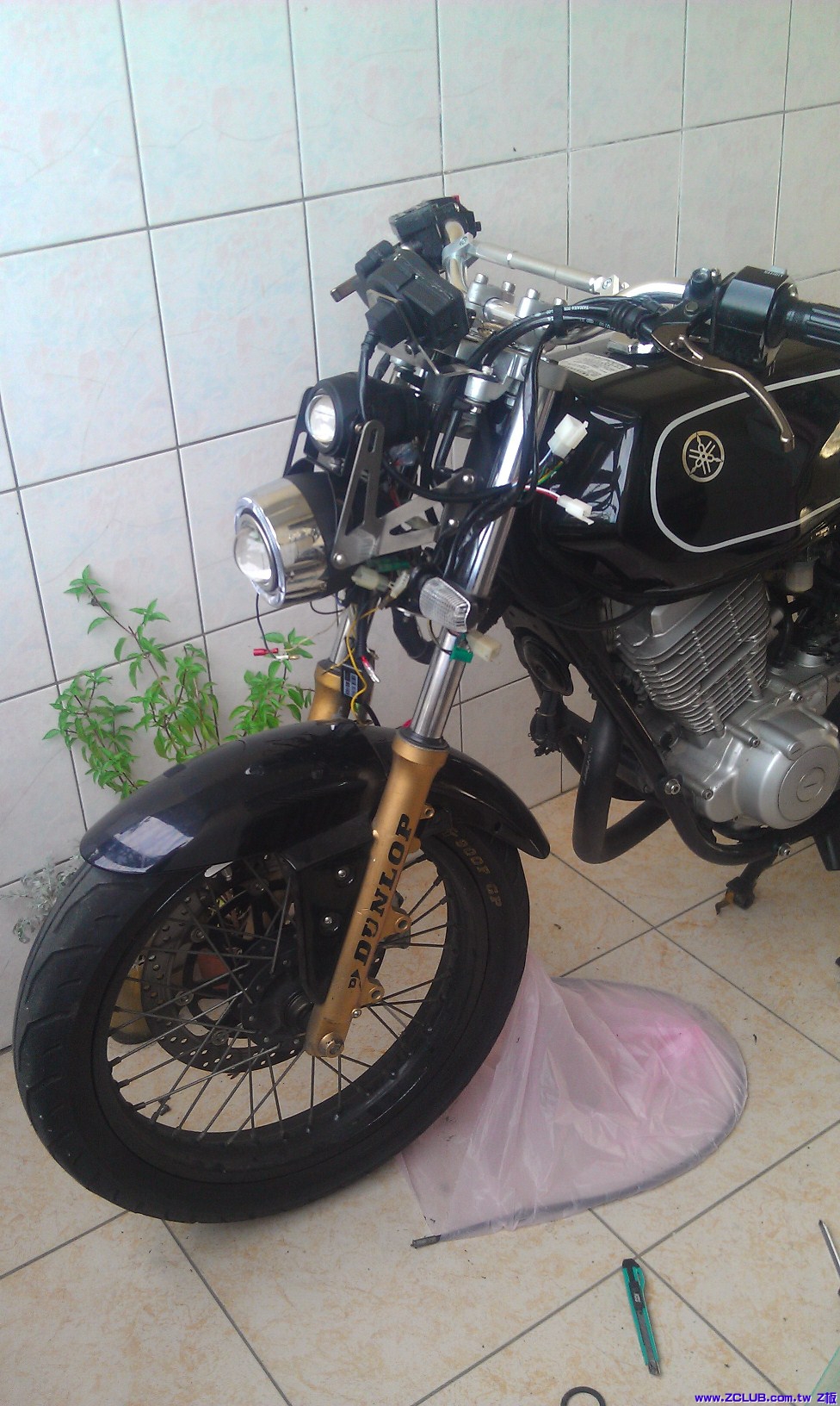

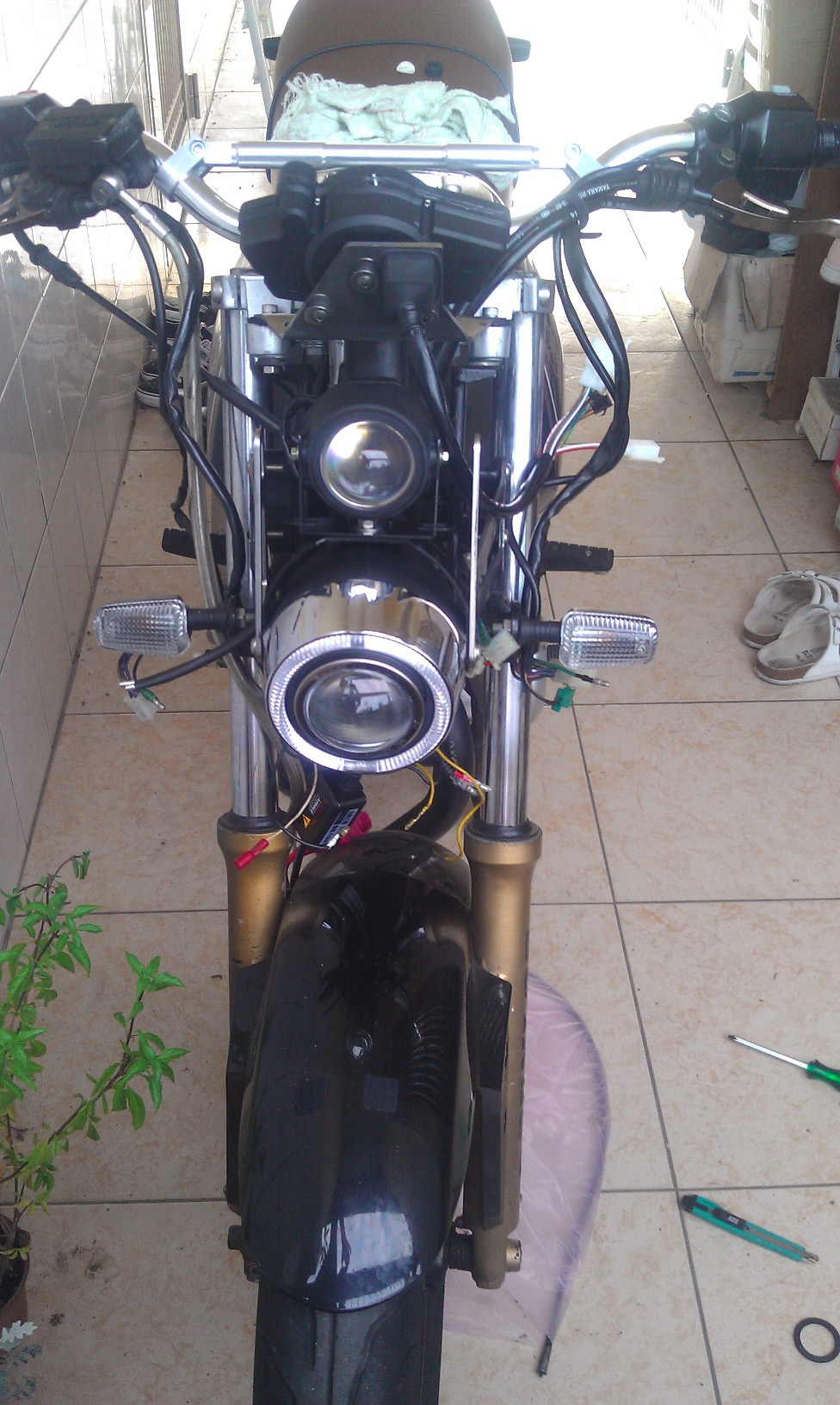

2008年在雜誌看到BMW LO Rider概念車
當時實在驚為天人.這就是我要的風格
鋼絲框配魚眼液晶表.復古又現代
對於看膩制服改的我好像可以試一試
爬文看到上下魚眼改裝.SR跟FZ都有大大改的不錯看

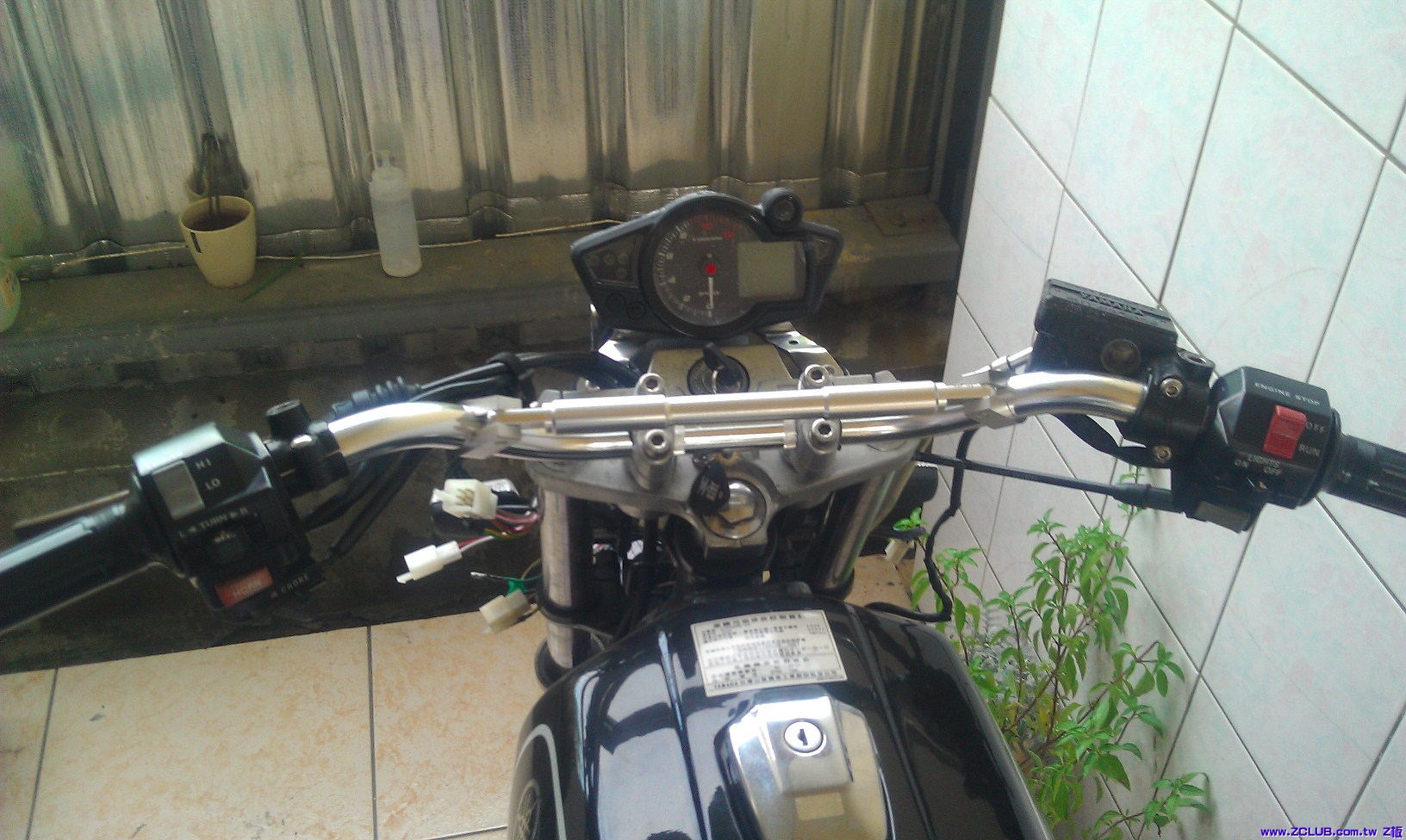

10月初好不容易動工到現在這程度.自己找料量尺寸製作燈表架
但是我卻裝好才發現X-HOT表沒辦法對應兩陽哈姆
兩陽哈姆碼表齒輪沒辦法插X-HOT碼表線
爬文FZ版有大大改拿KOSO原廠的磁感應頭試過.接頭一樣可直上
但是一感應就當機...Orz
還有HID線組好難藏.因為剪線就沒保固害我一堆線不知道藏哪
現在卡關了
方案一
買磁感應頭.研究如何改線路→但是很怕是無解
方案二
改FZR前後框.FZ碼表齒輪直上X-HOT表→今年才剛改完鋼絲後碟.雖然閃光一直吵著鋼絲框很爛(每次遠行就破胎)
但是我很喜歡鋼絲框.而且風格也較符合
方案三
換表!!好險線組都沒剪.但是表架轉接頭都弄好了...好像白忙一場
BMW LO Rider
BMW LO Rider
還有很大的差距
還有很大的差距
第一次表架角度做太大.後來有修正
第一次表架角度做太大.後來有修正
線組一堆.頭痛...
線組一堆.頭痛...

殺一組FZ的馬錶齒輪修改....完成
這...要請阿軒出來了~~他有修改過~~
发表于 2011-11-26 01:37:58 | 显示全部楼层
有3種方法
1.買一組兩陽鋼絲框用的碼表齒輪鐵片去修改+追風/fz車系的馬錶齒輪
2.把野狼碼表線的前端去轉接到叉燒表的碼表線
3.網拍有在賣訊號轉接頭......我之前有用這東西把野狼碼表線轉成叉燒表用的訊號
有需要賣家資訊的話再私訊我.......
以上給你參考
发表于 2011-11-26 01:50:27 | 显示全部楼层
回復 dogpigbird 的帖子
我選第2種~
发表于 2011-11-26 11:00:20 | 显示全部楼层
我把fz碼表齒消薄
之後卡榫凹槽也是硬切
我願意給你我的土炮碼表齒 但請用野狼的來換= ="
