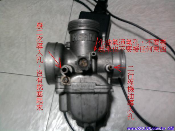

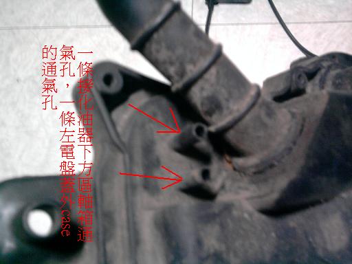

发表于 2011-11-28 15:46:19 | 显示全部楼层
用講的太迷糊了直接貼圖給你看
化油氣廢二次導入孔有些化油器有有些則無
有這孔車上又有廢二次裝置就可以接上
塞起來也沒有影響
感謝  发表于 2011-11-30 02:00
 楼主| 发表于 2011-11-28 21:06:34 | 显示全部楼层
回復 mpd0811 的帖子
非常感謝 m 大板主  清楚又明確的圖示 , 讓我完成檢修
原來我少接一個電盤的皮管 到空濾盒 ,  難怪case 上面有油漬 ;
希望能有助油耗的提升 ,   再次感謝各位大大的回覆!   感恩~
