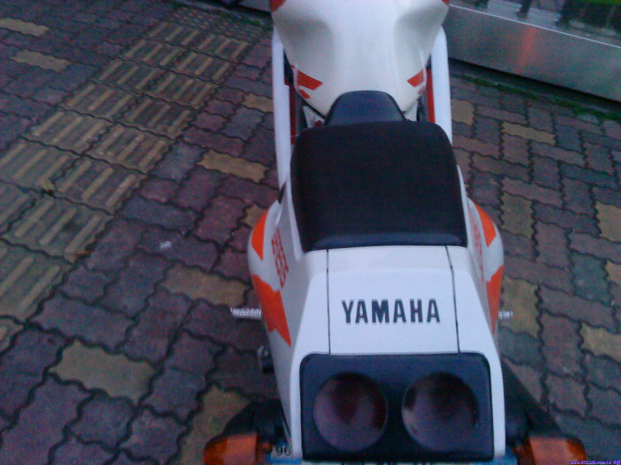

昨天晚上~朋友在吃飯的時候跟我說
韓弟韓弟~你的尾燈不會亮欸只有煞車的時候會亮
於是..
今天早上特地起了個大早...(因為六點半要回到家吃飯七點半要趕校車..)
跑去了小北百貨買了雙心煞車燈泡
65元四顆=A=....就在凌晨五點四五十分的小北百貨門口就現場換了.
第一次換還真是有點手忙腳亂= =雖然昨晚爬了文大略知道怎換了.....
換好後...把轉了一下鑰匙~開燈後...尾燈亮了耶XD!!!(成就感(?
就這樣高興的騎回家(一邊騎一邊發抖..好冷...........
車停好後沒確認尾燈是否建在就趕回家吃飯了
-------這條線過了幾小時....-------

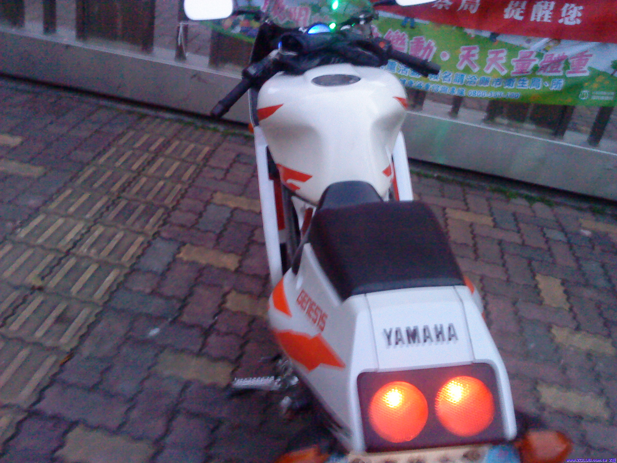

放學後想說去逛一下˙ ˙....

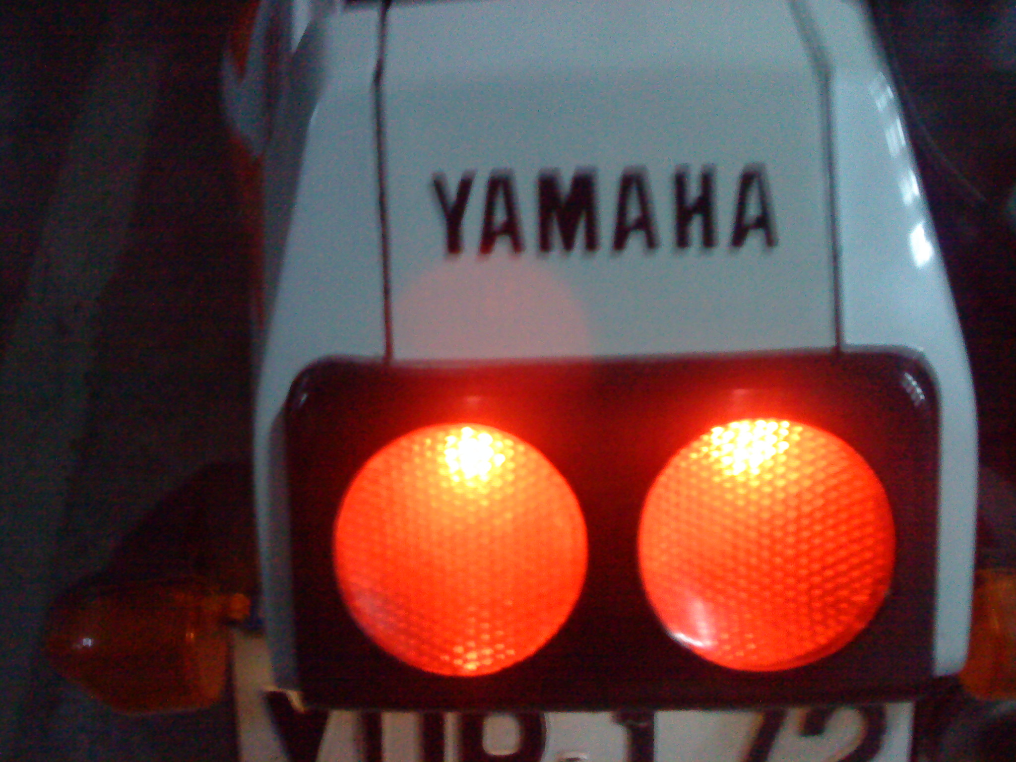

到了目的地之後...看了一下尾燈...居然!!少了一邊QAQ!!!!
當場又看了一下尾燈燈泡= =那時後光線不是很夠就沒看清楚..
回到社區的地下室之後..

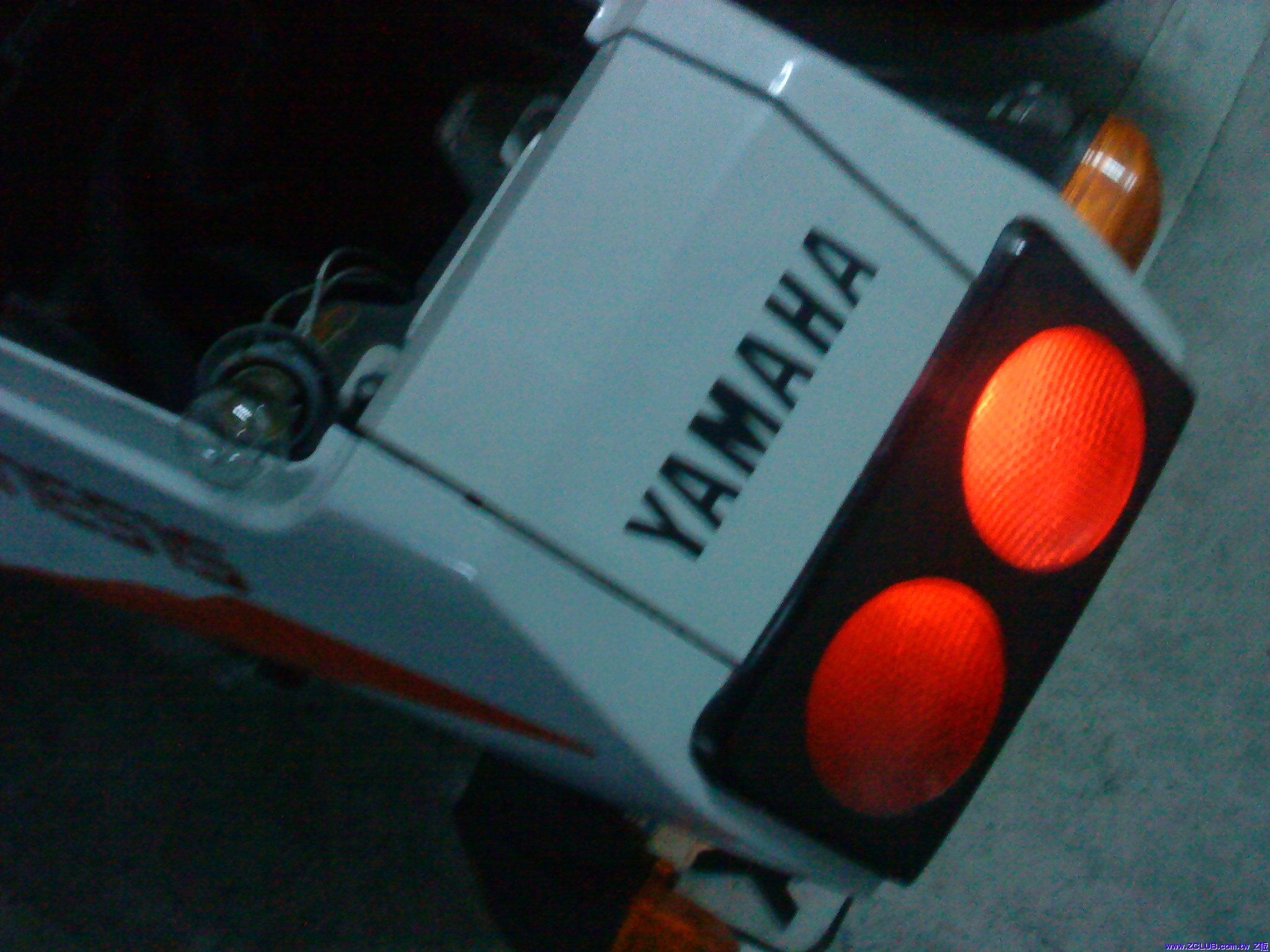

車燈就像這樣一邊亮一邊暗
要彈一下~~才會亮變成這樣 再彈一下~~他又變暗了
用的是這個˙ ˙....

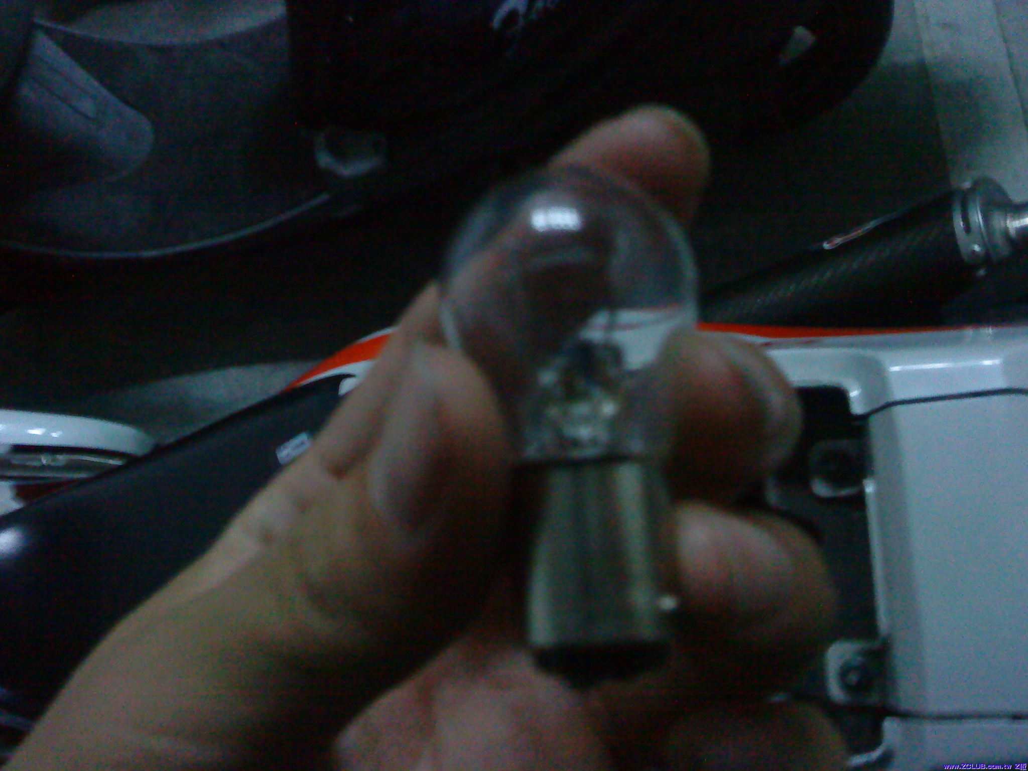

我想說奇怪= =為什麼會這樣...拔起來仔細看了一下....早上剛換的燈泡居然斷了一跟鎢絲=_=........
剛剛又爬了一下文......
似乎是震動的問題...?
那.....橡皮筋之類的有助於減震嗎??
也有前輩說拿電火布˙ ˙...或是熱熔膠..(?

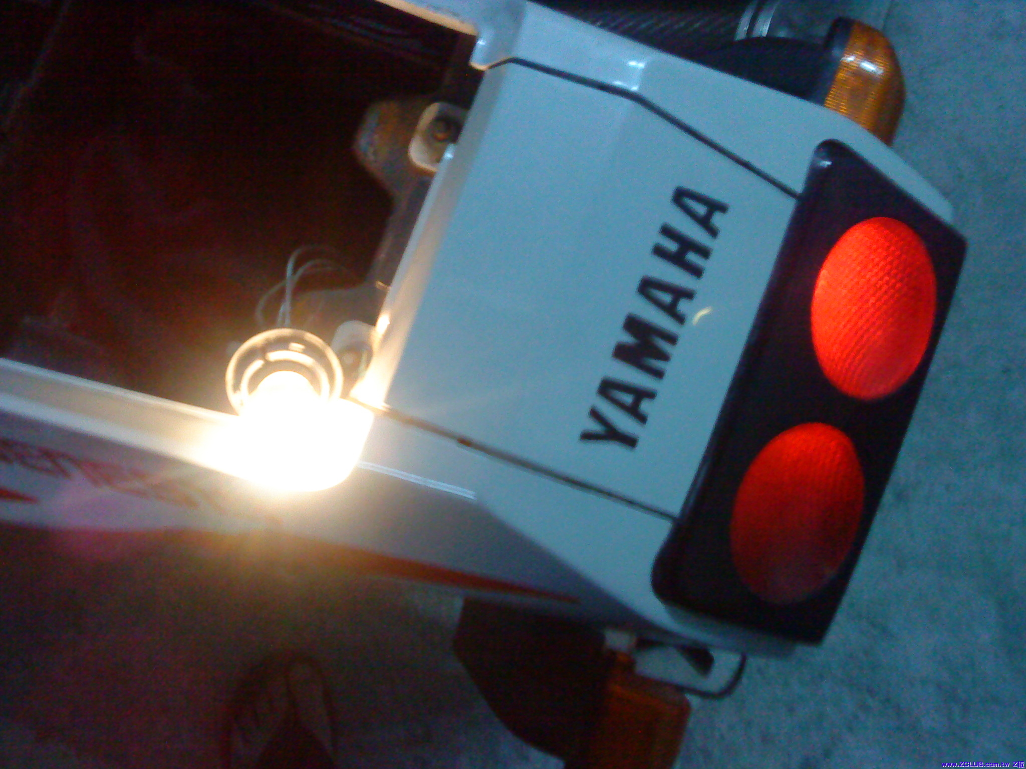

剛剛又換了一顆下去目前是這樣~
請問各位前輩這問題有解嗎?

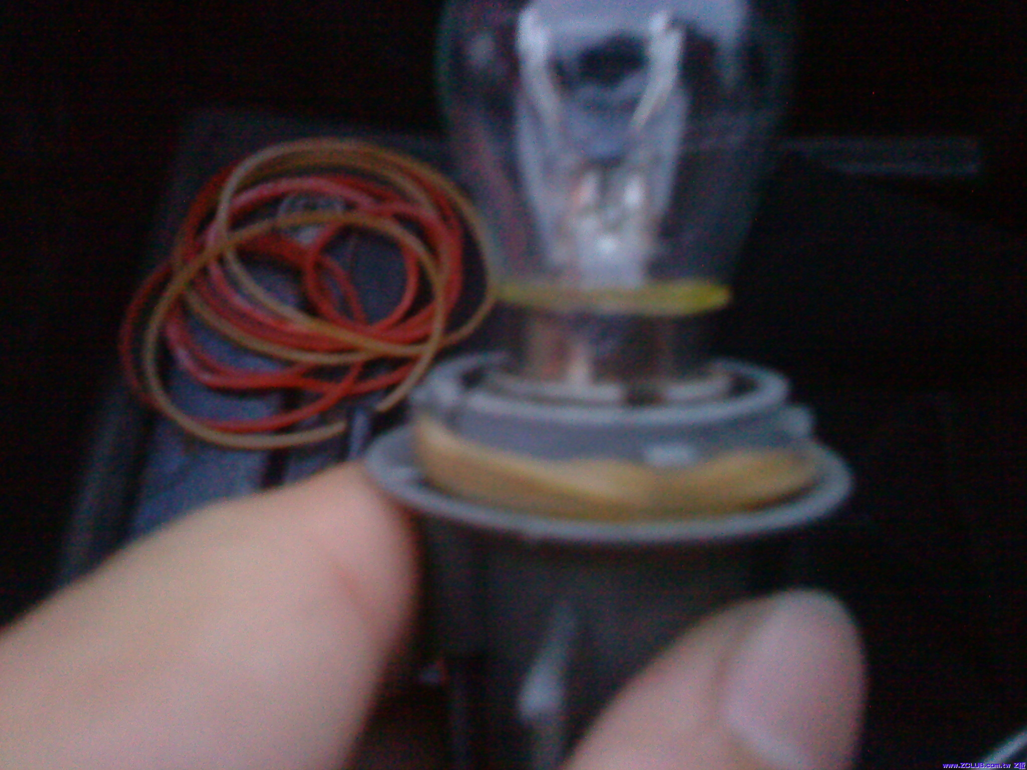

今天放學~拿了媽媽昨天說可以用的橡皮筋...
一樣到了地下室先拿紅色的小橡皮筋在燈座上繞了兩圈..
然後兩顆都給他塞回去固定
接著就騎出去試一段路...回到社區時想說先看看..就停在國小..
結果=_=...車燈居然是暗的=_=....
不會吧!!!!...
看了一下也沒斷阿= =
想說換黃色的橡皮筋(比較大圈)來試試看....
然後再塞回去開燈來看...
他又亮了!!!(不會吧 車燈會選橡皮筋...........

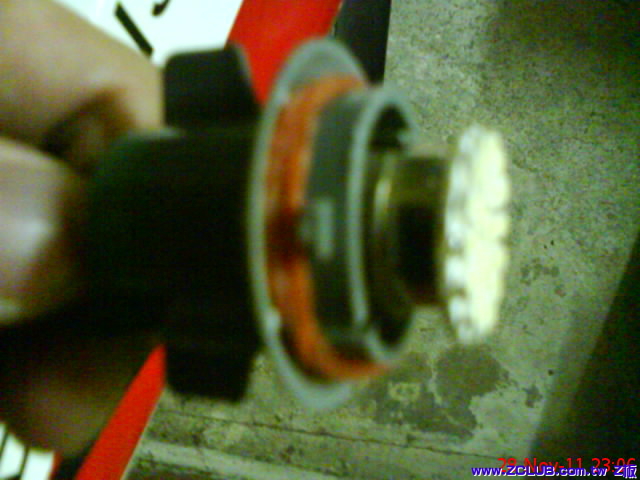

我賠最大買了2組鎢絲燈泡結果燒斷!!後來買了LED第一組是給我晃斷!!
心想.............................................................

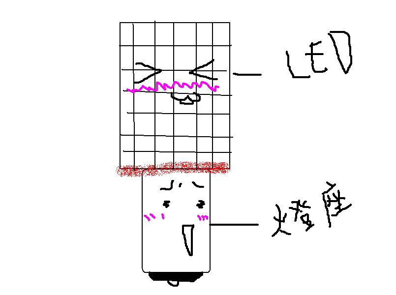

結果割兩片橡膠墊片墊在燈座上然後在用熱融"嬌"把燈體跟燈座緊緊黏在一起~用那現在沒壞過!!!
車尾震動真的超大的!

熱熔膠@@!這樣下次要換的話怎辦呢= A =???

我不是說用到現在沒斷過= =""中間紅紅的地方就是要加強的地方= =""  发表于 2011-11-28 21:36

嗄~~~我了解了  在接觸點那裡融一圈的熱熔膠來減震??

橡皮筋或腳踏車內胎等橡膠製品就可以了..
发表于 2011-11-28 21:57:52 | 显示全部楼层
眾多車友 都知道這件事情也有各種土泡方式解決
最方便的莫過於橡皮筋大法
在我們原廠燈座 用橡皮筋纏上3-4圈 然後裝上燈泡 裝回尾殼中吧
