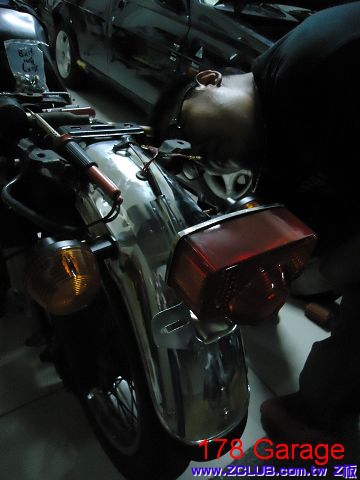

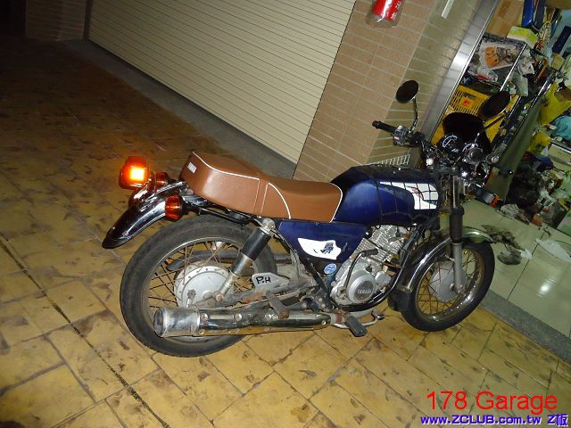

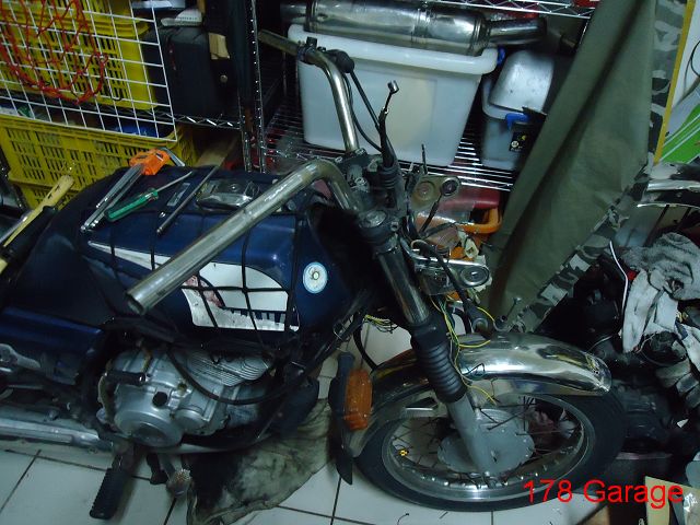

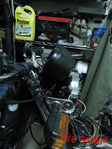

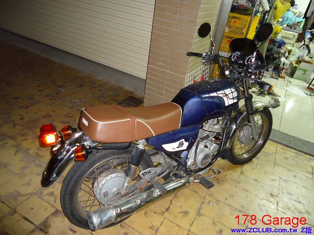

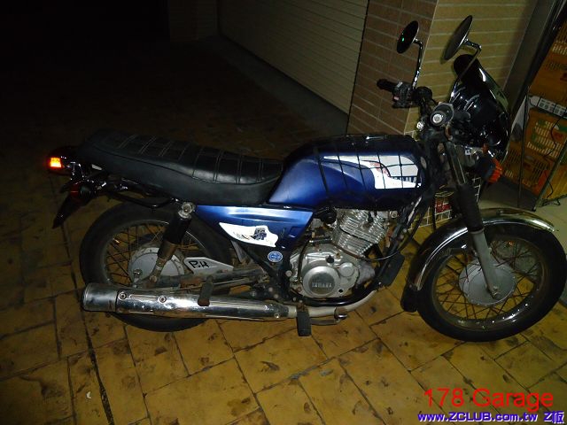

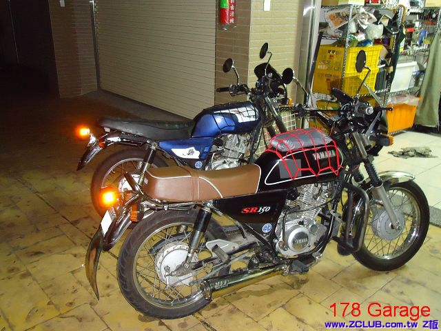

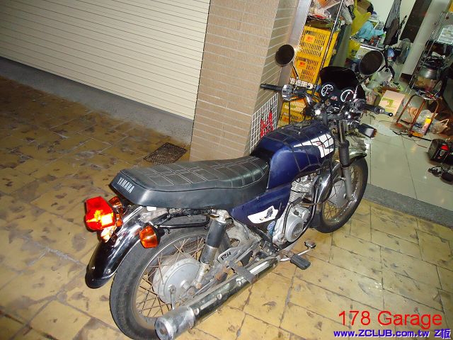

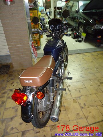

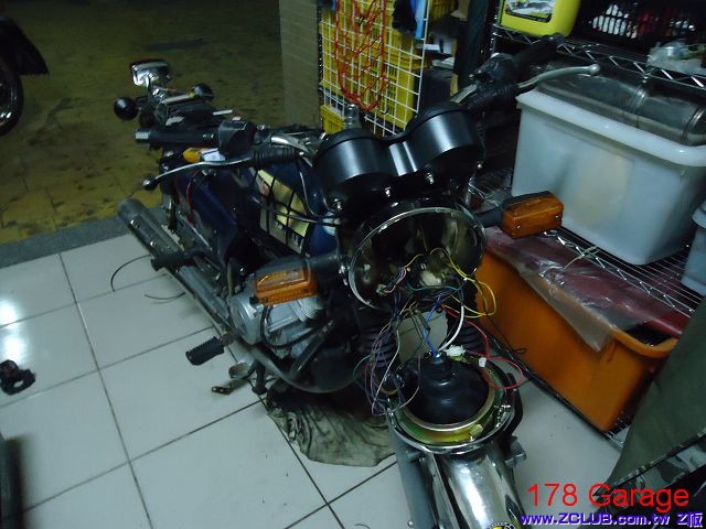

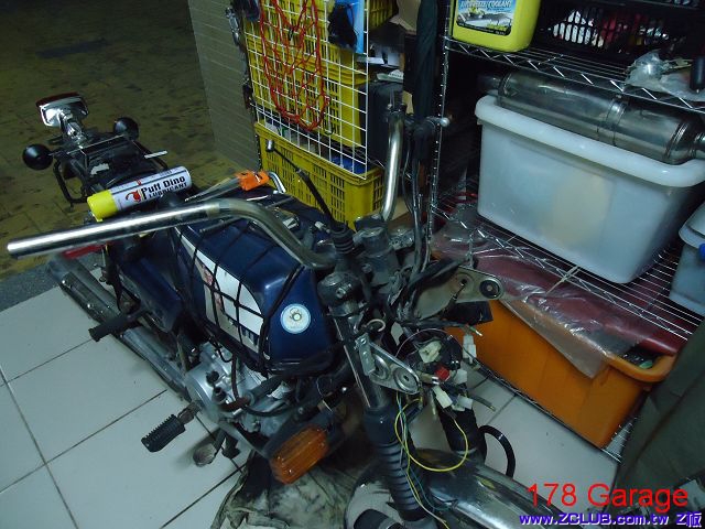

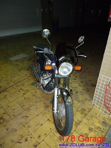

應朋友所托之愛將制服改.....友情無價...
因為他,我們6月一起環島6天5夜,當時我是騎FZ150(焦點改XV280).....當下愛上了愛將的油耗,....
因為他,我8月買下了一台阿伯將.......
因為他,我們9月24號一起愛將24耐...
因為他,愛上了CB750 FOUR K1的白鐵屁屁....
1202~1203一天改到好,辛不辛苦....辛苦
但.....
因為他是我的Best Partner....
友情無價.....
又有一台"178將"出廠了....

扶手應該是三表傳狼的
扶手是老野狼的...(我去滿意行叫的,他們稱沒有貨架的野狼後扶手為葫蘆架)...  发表于 2011-12-4 13:13

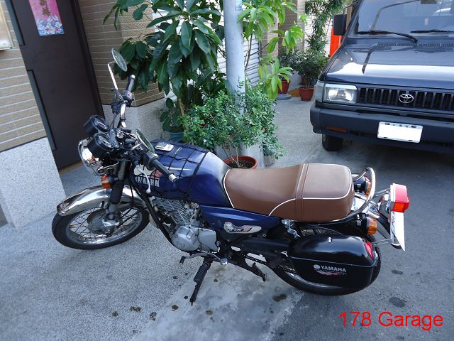

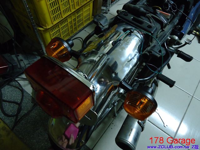

发表于 2011-12-4 14:49:12 | 显示全部楼层

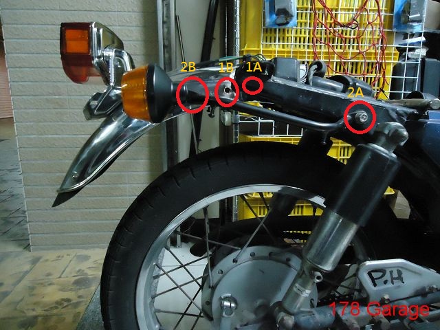

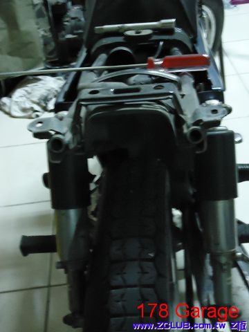

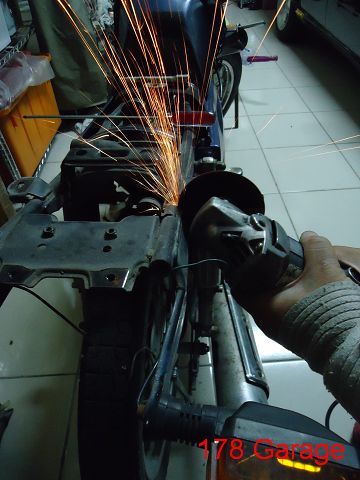

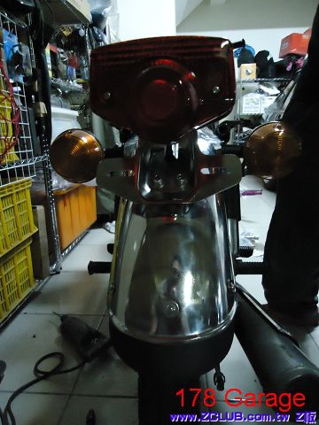

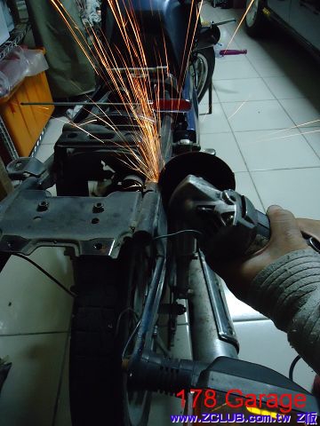

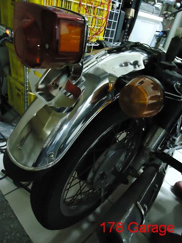

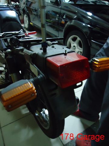

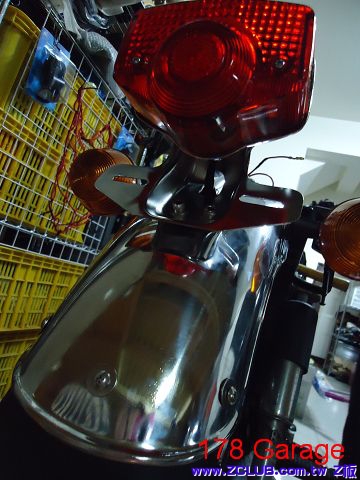

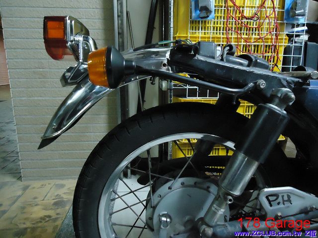

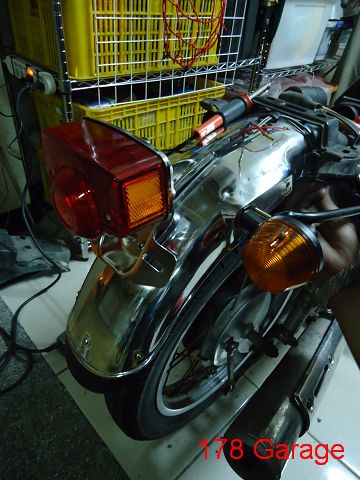

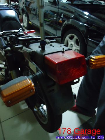

不錯看!! 我很好奇后土除是怎麼固定的.

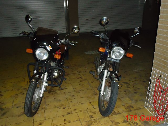

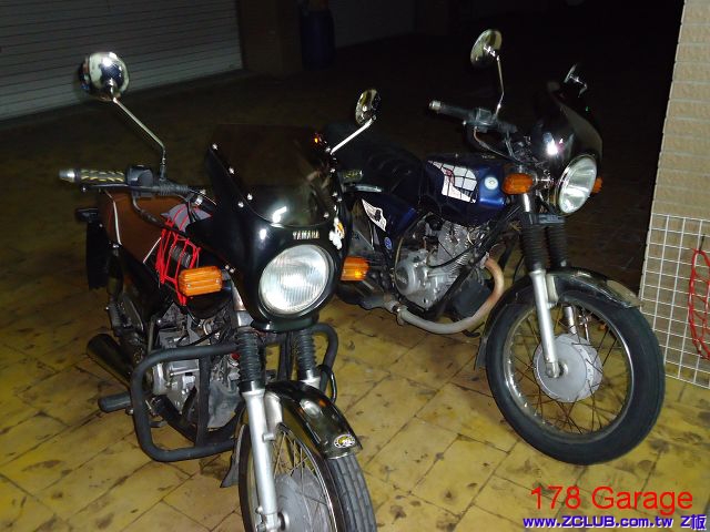

发表于 2011-12-4 15:31:27 | 显示全部楼层

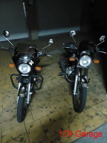

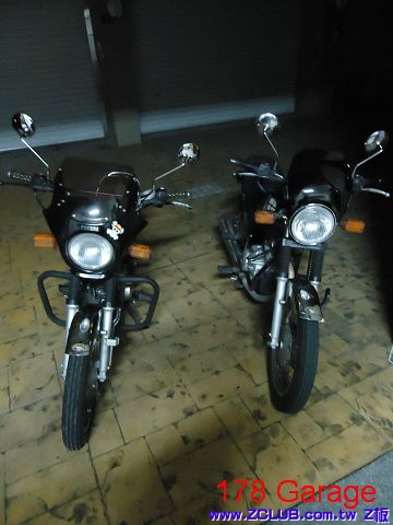

兩台兄弟車,真是太水了
我也想友情無價,把我的小愛弄成250好嗎!!!!!!!!!!!!!!
哈哈,leon 黑系謀摳黏A代記~.....250我也想改啊.....  发表于 2011-12-4 15:39

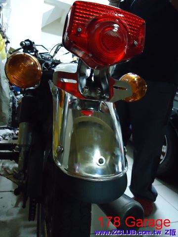

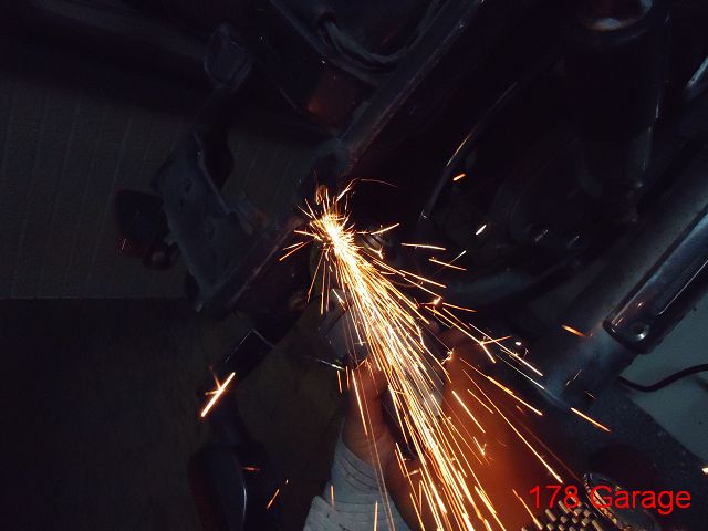

 楼主| 发表于 2011-12-4 15:53:07 | 显示全部楼层
本帖最後由 cylfrank 於 2011-12-4 16:00 編輯
回復 CatsNight 的帖子

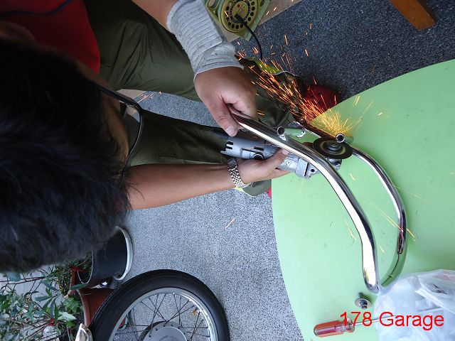

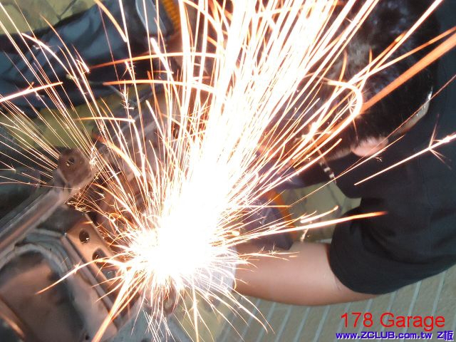

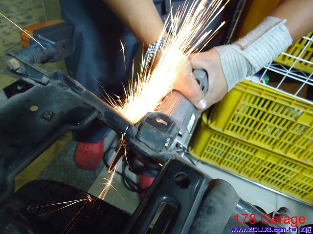

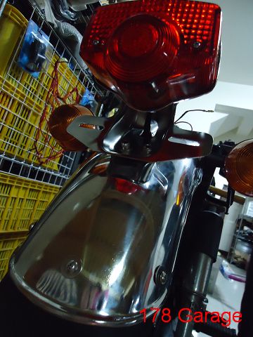

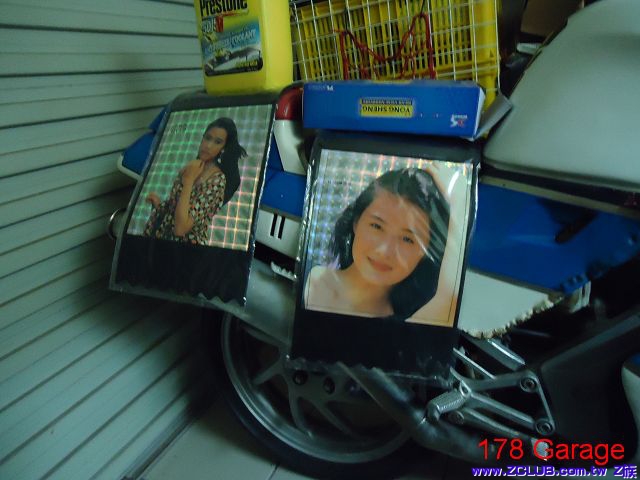

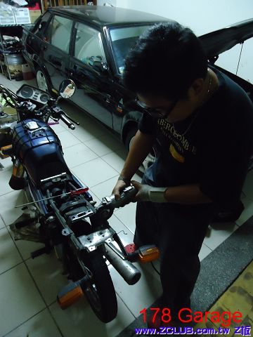

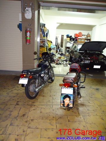

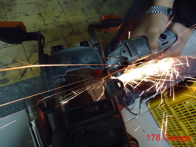

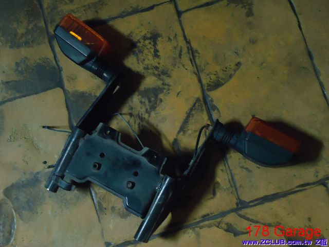

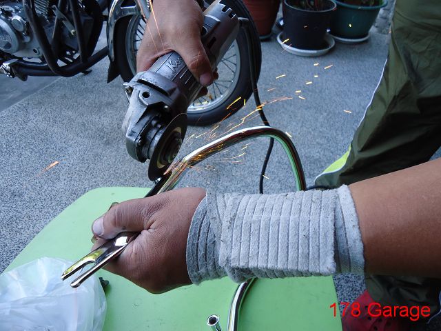

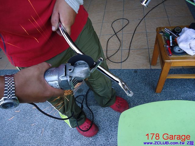

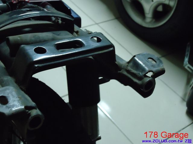

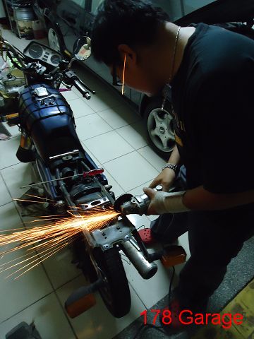

不藏私,除了把副車架切除一部外,野狼的後土除提供了側邊2個鎖點加上方向燈共3個,二邊加起來共6個
上方本來就有2個鎖點,所以能固定的地方很多,加上與原本的愛將後扶手鎖點相近,可以說是幾乎直上了
副車架要不要在開孔挖所點,就看自己了,我的黑將有挖有鎖,藍將則無挖無鎖,一樣強壯....基本上用2A2B的後扶手鎖點就ok了
以上這是我在殺肉場,殺了幾個白鐵後土除來比對的結果....以上請參考...
另外,大家都不喜歡切副車架的原因是怕變不回原廠式樣嗎?....
Tip:愛將使用鋼管式車架,連副車架也是,所以只要用2根圓鐵放入車架中,就復原了,要買賣也沒什麼問題了,頂多買個座墊回來
      換上就好了
最後,多謝大家喜愛178將.......
題外話:黑將後土除尾的美女是……? XD  发表于 2011-12-4 16:01
 楼主| 发表于 2011-12-4 16:04:28 | 显示全部楼层
本帖最後由 cylfrank 於 2011-12-4 16:06 編輯
回復 cylfrank 的帖子
後土除美女...........是90年代青春玉女 "周慧敏".....
我也是這樣猜! XD  发表于 2011-12-4 17:03

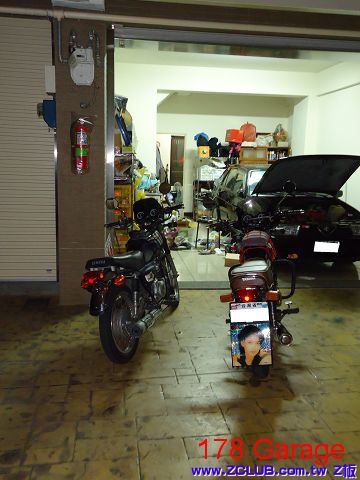

发表于 2011-12-4 17:03:09 | 显示全部楼层

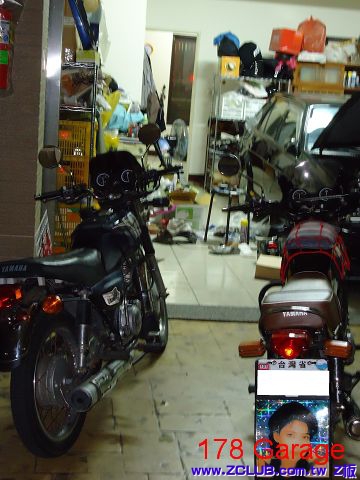

有車庫改車是幸福的
像我只能在公園轉角拆裝
而且一定要一次搞定
時間也要在半夜才行
這經驗我也有過,還會被波麗士大人關切.....所以後來才買有前後車庫的房子......  发表于 2011-12-5 08:41
我今天才不小心把馬路上弄得都是機油....沒刷乾淨的明天還要找時間去刷地(有車庫真好)  发表于 2011-12-5 04:30
我是常在深夜的路燈旁....還好我家這邊晚上絕不會有車....  发表于 2011-12-5 03:40

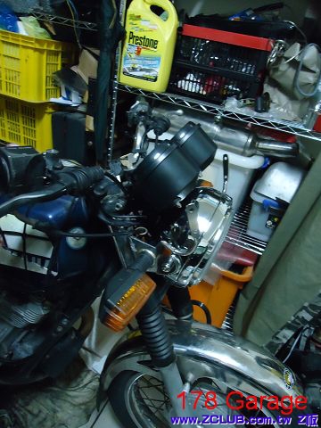

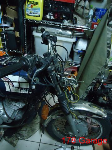

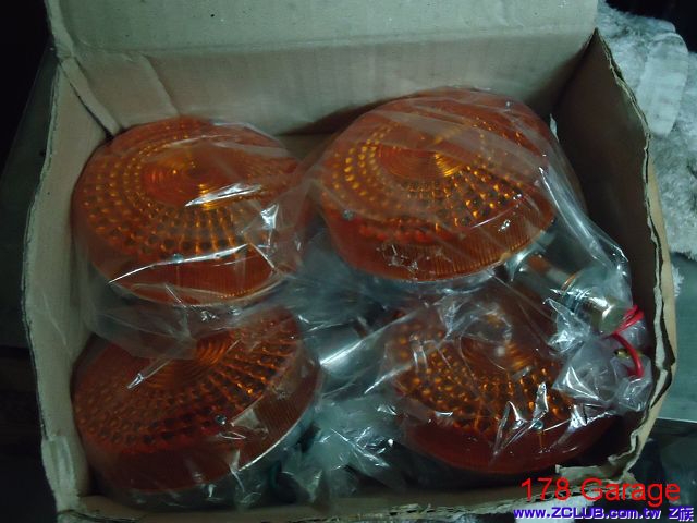

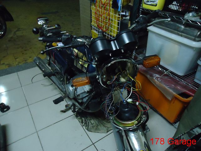

話說後土除都改了,前方向燈也換一下吧,這樣完整度就更高囉!!

請問一下,從鎖點照片看起來應該不切車架也可以上吧?
我怎麼都沒有友情無價的朋友.....來幫我換成w650...
不然sr400也行啦....
找一片來合合看,你就知道了..........期待你的作品...^^"  发表于 2011-12-5 08:24

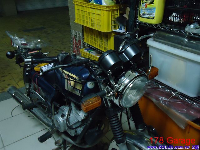

回復 ray6977 的帖子
圓燈已備好,藍將用的是B1的,我的是雄獅的...只是有點想保留愛將的一絲氣息...
