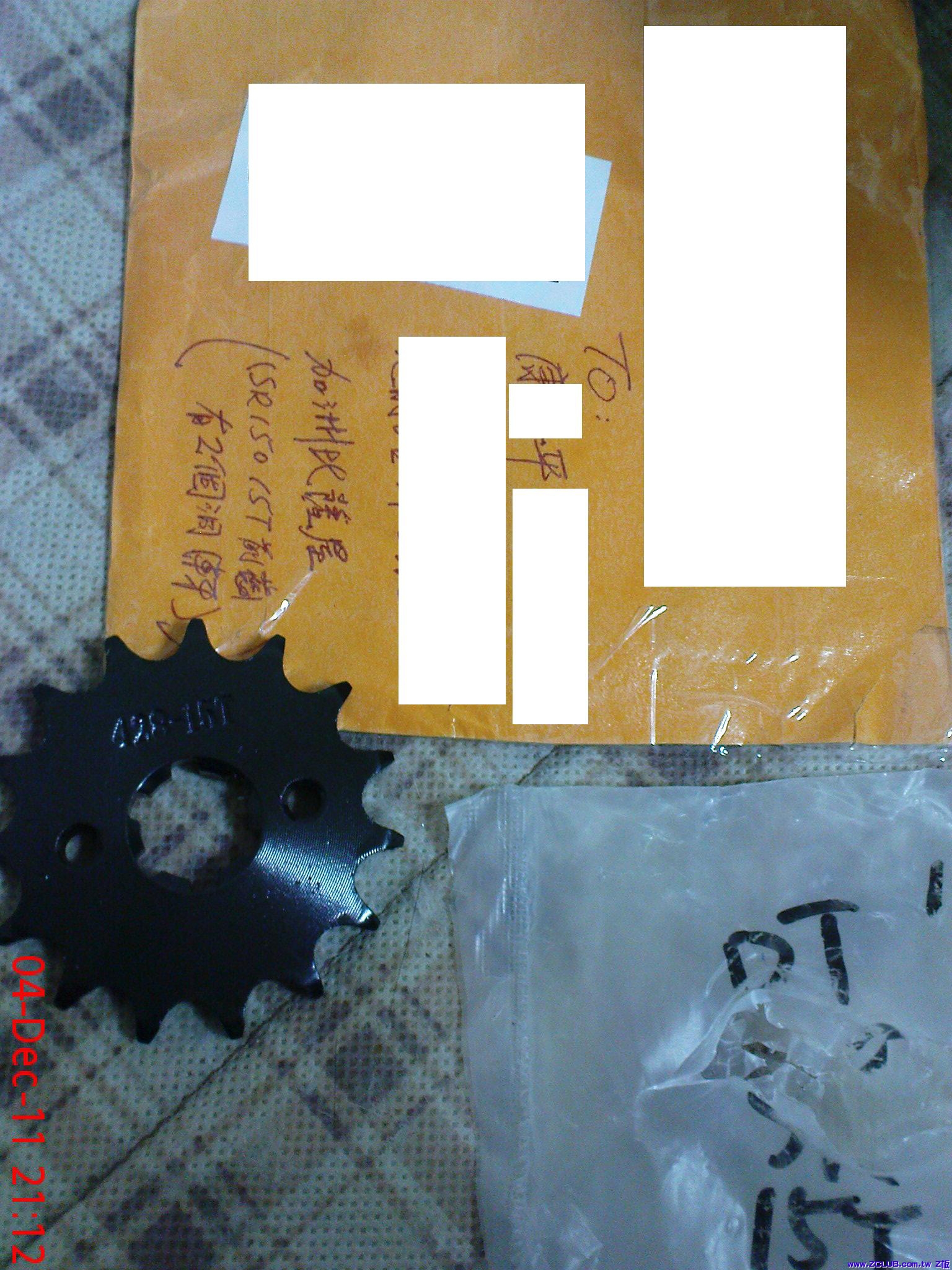

繼一開始廠商寄了一個我不能用的齒輪給我以後...
終於可以用的來了
今天更換了15T前齒..

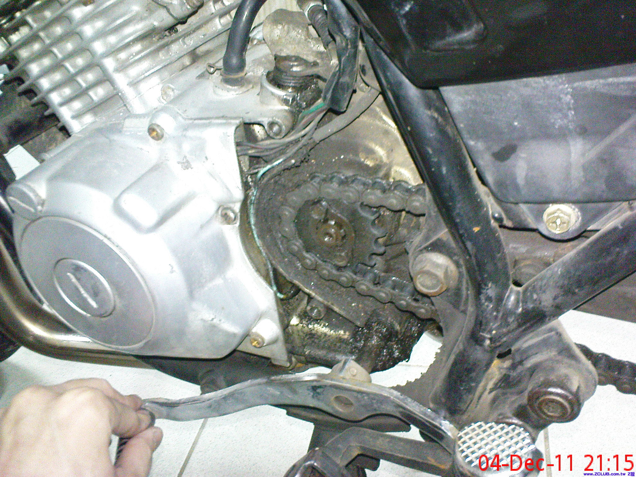

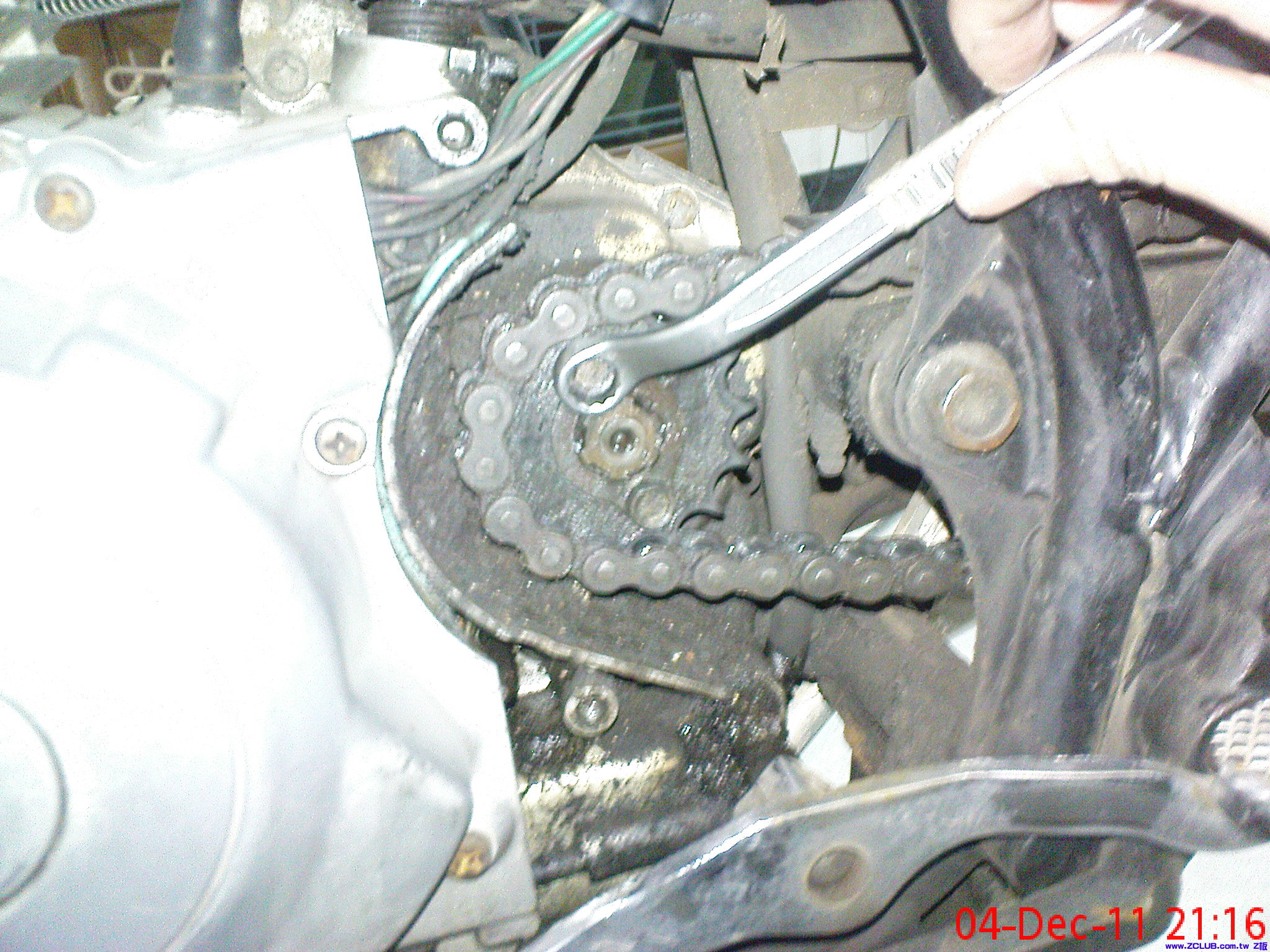

一開始當然就是把蓋拆下來
(如果拍拆裝過程齒輪會動..可以先上一檔)

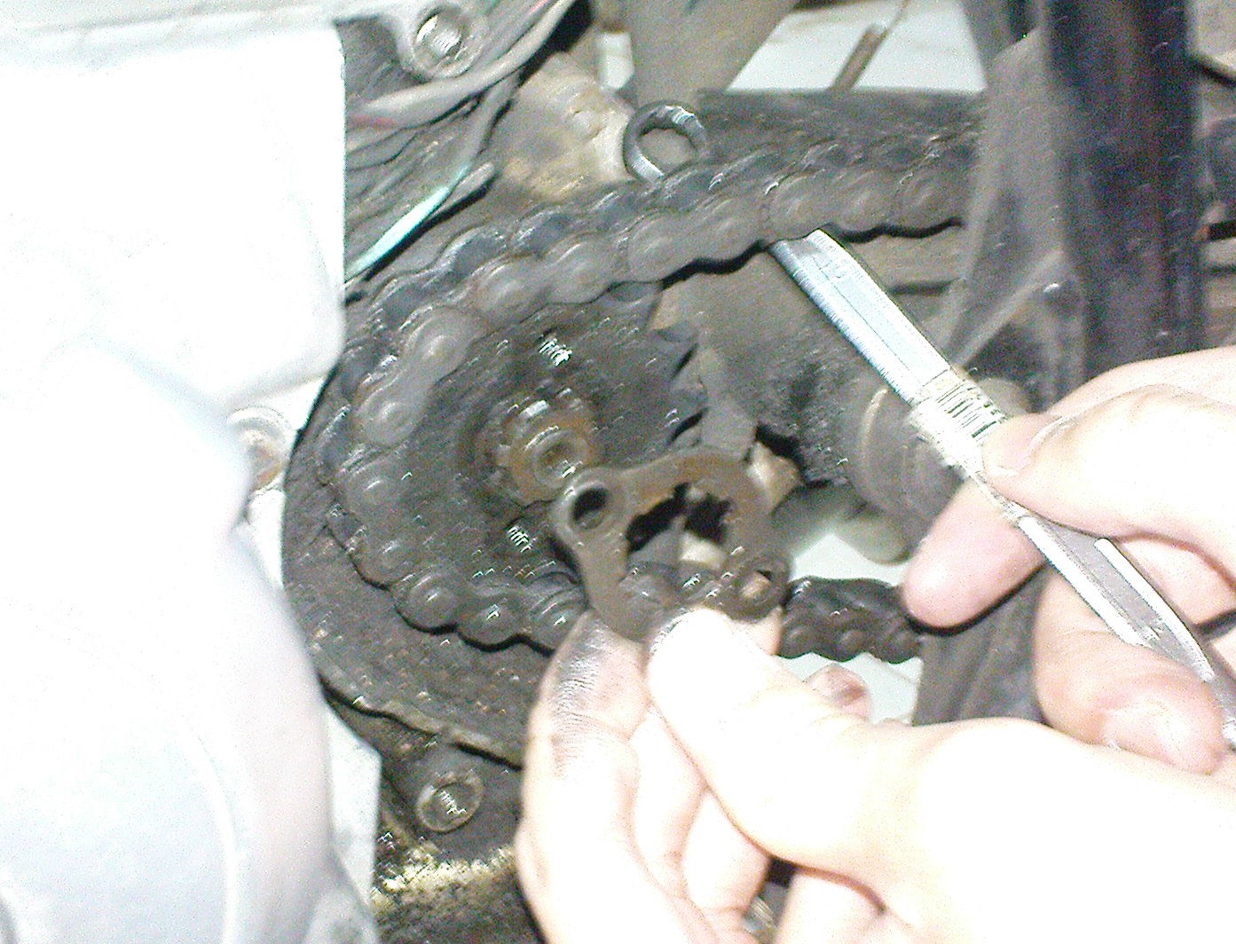

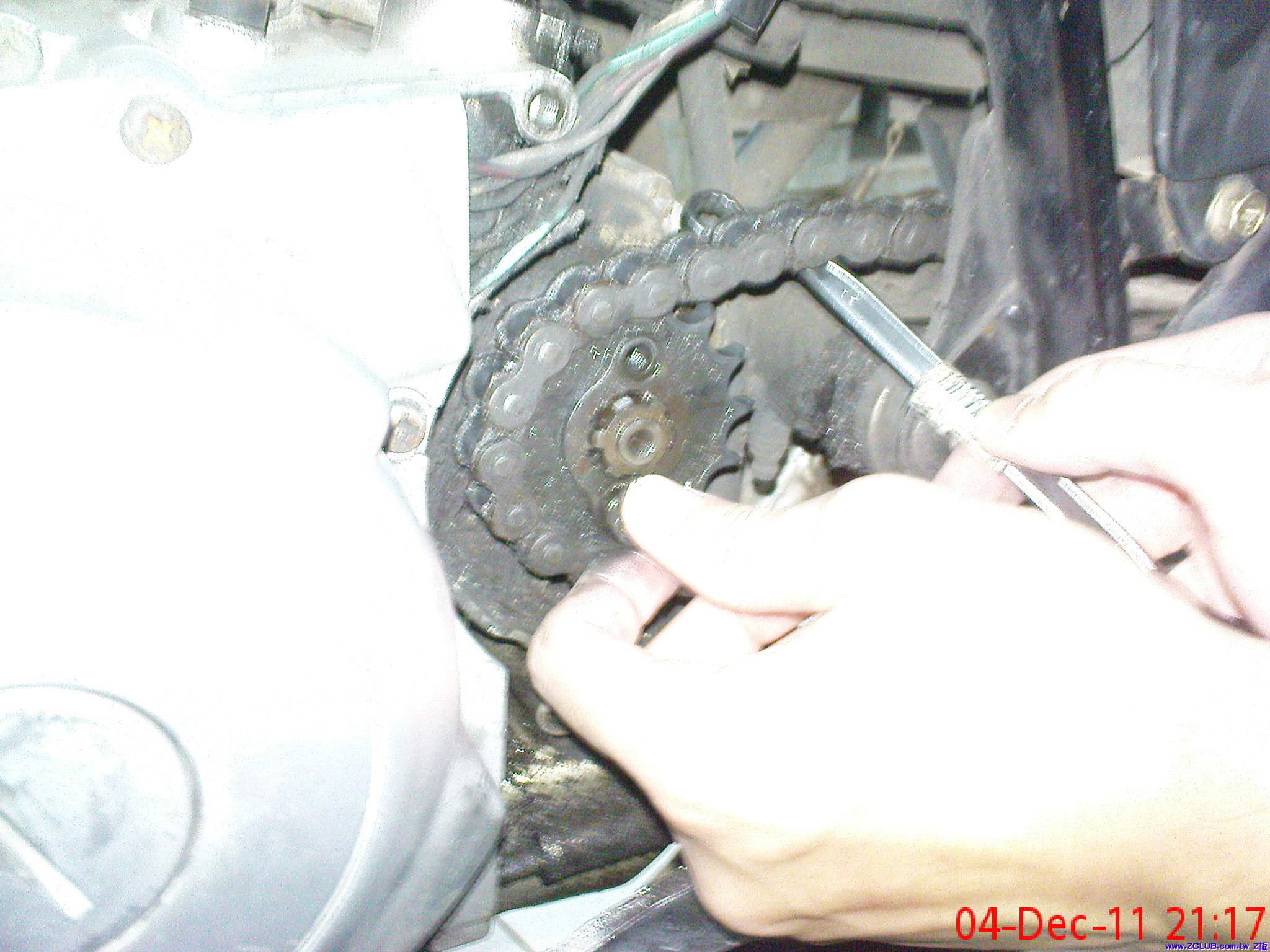

然後鬆開螺絲
取下那個不知道怎麼稱呼的..
就可以輕鬆拿下齒輪

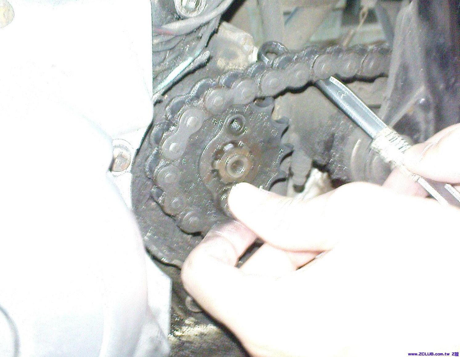

新舊比照(以照片來說...好像看不出來有太大差異)
要裝上新前齒發現鍊條太緊裝不上去...
所以記得拆裝時要鬆鍊條

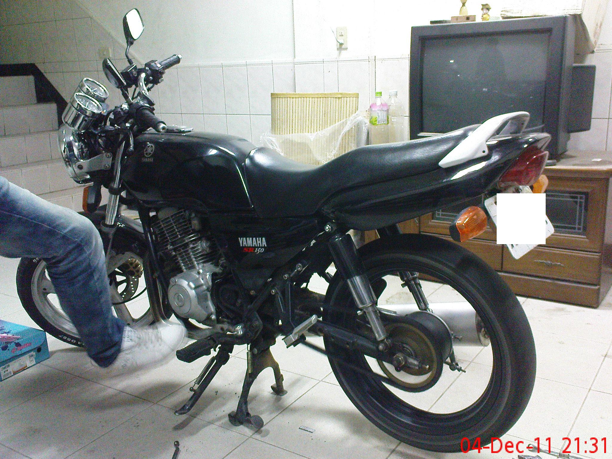

最後就裝上去瞜
裝好以後記得條緊鍊條

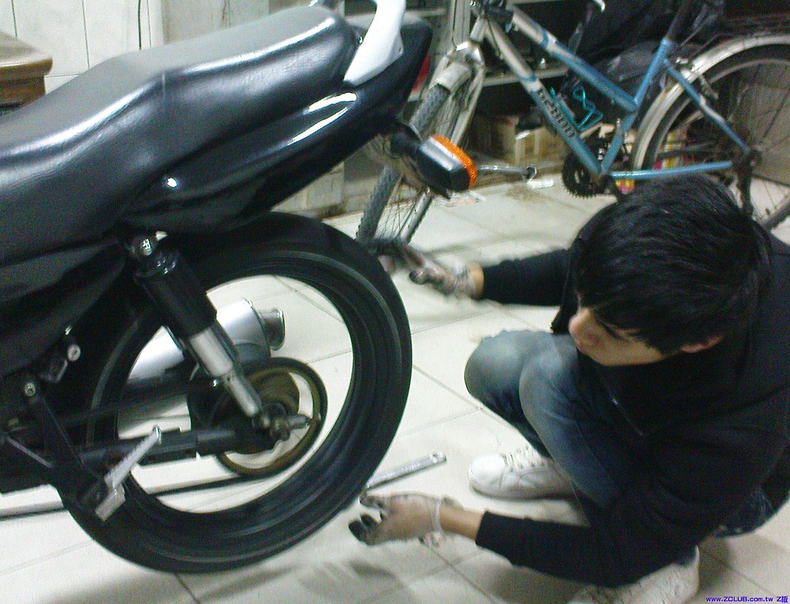

(注意此圖為用手轉的,車輪轉動時手請不要靠近)
轉一轉看一看是否有異動

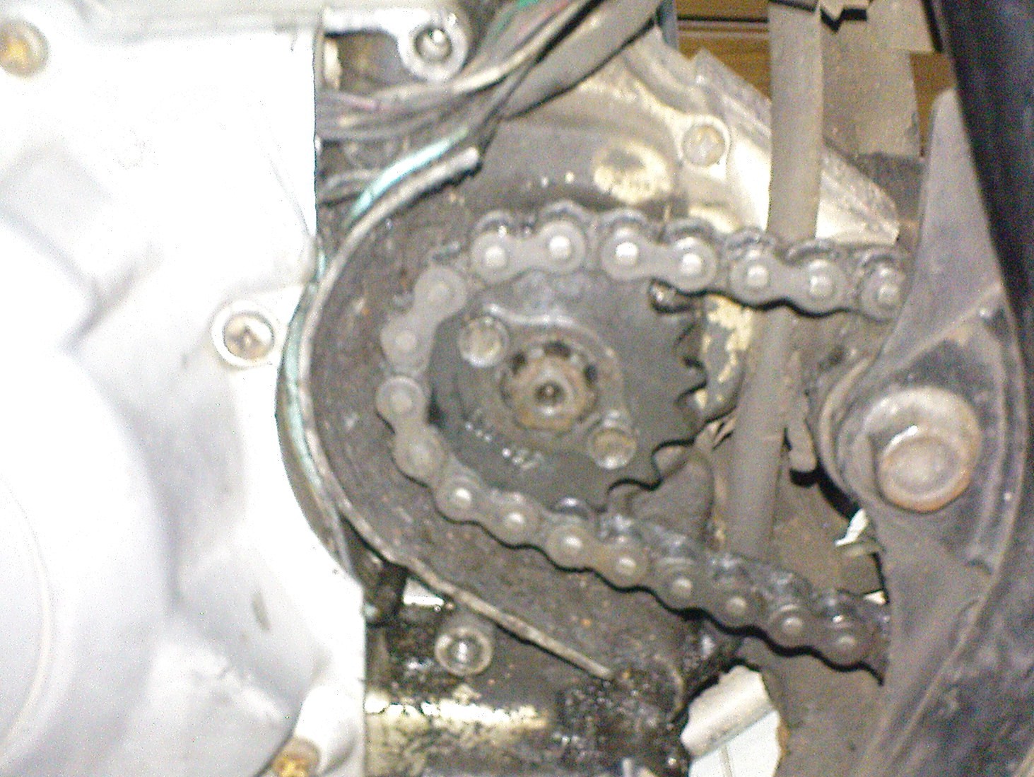

要換的原因是因為有一次看到他長這樣
似乎變型了
但是不知道為什麼同學拍的照片看起來好像很正常

发表于 2011-12-6 07:08:58 | 显示全部楼层
新舊還是有差的。舊齒的齒谷部份已經明顯磨損變大了喔。市面上的前齒品質不一,原廠愛將15t、追風16t都是不錯的選擇,改裝的副廠齒要慎選。

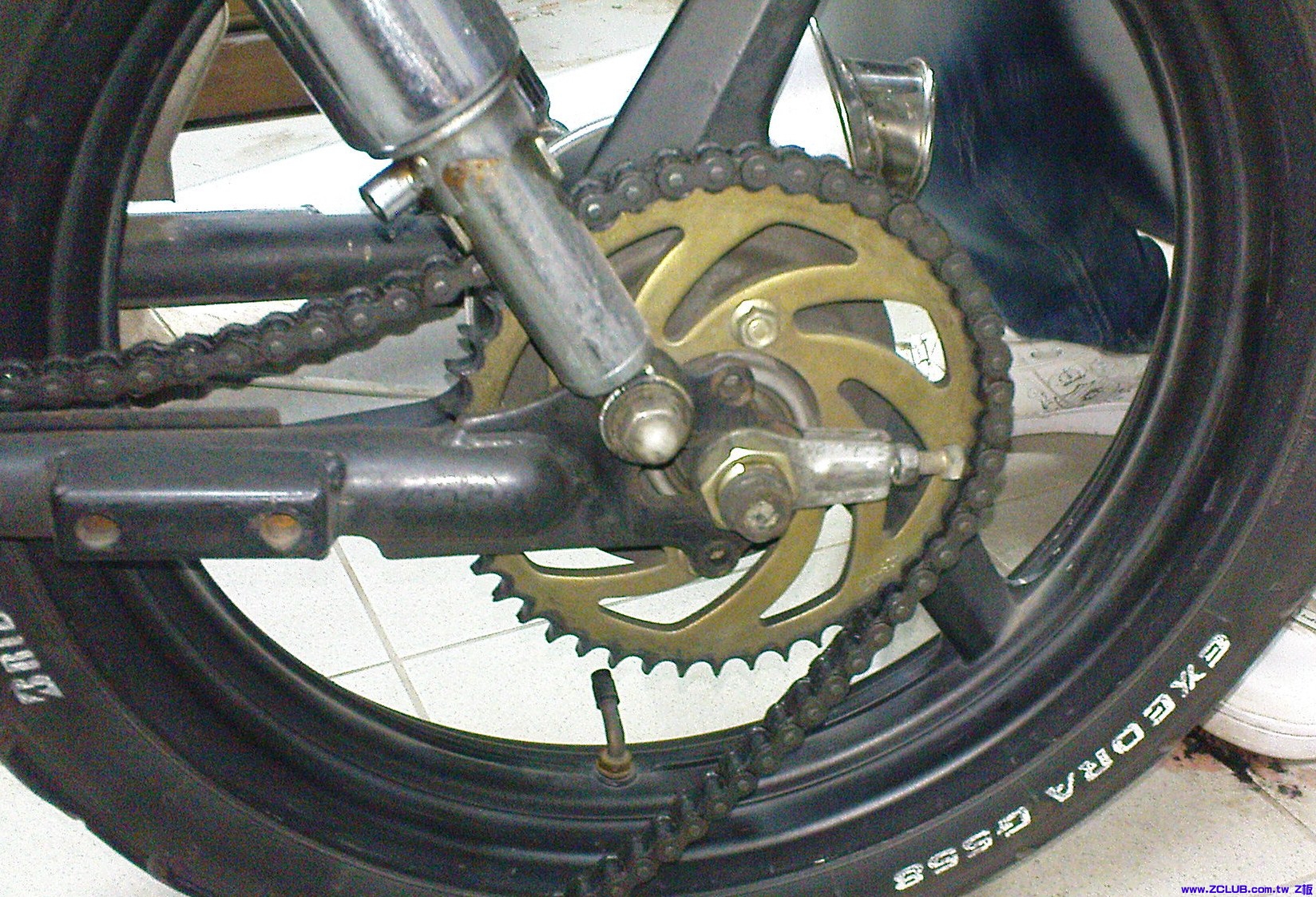

請問樓主
您照片中的後齒盤是幾齒的?哪一種型號?
跟愛將原廠齒盤似乎長的不大一樣?
感謝~
 楼主| 发表于 2011-12-6 23:04:07 | 显示全部楼层
本帖最後由 cony51715 於 2011-12-6 23:05 編輯
回復 老將 的帖子
我的後框是用 禾倉的三爪框 據說是設計給野狼的0..0
後齒是 46T
有看到網路上有拍賣這樣打""YCR 野狼旋風46齒 輕量化齒盤""
所以我想這齒盤應該也是設計給野狼框用的^^

前齒的確是變尖  該換了
