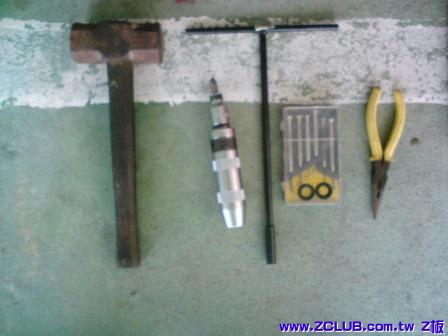

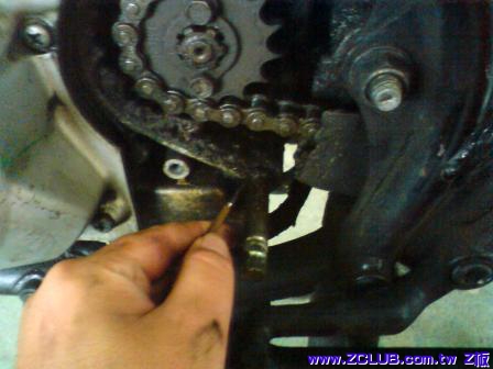

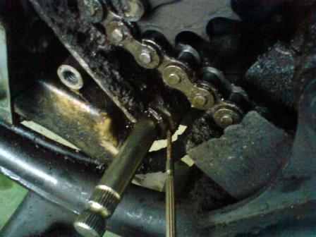

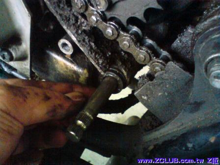

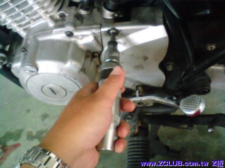

001工具,槌子,衝擊起子,8號T板,螺絲起子,尖嘴鉗

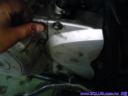

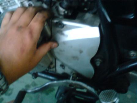

002用鐵槌+衝擊起子拆前齒蓋

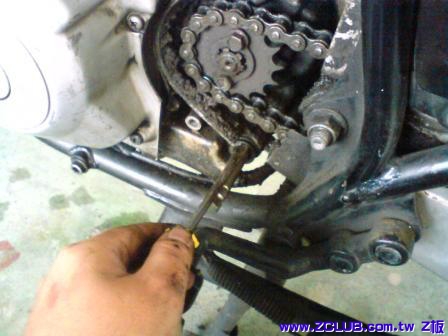

003用8號T板拆打檔桿螺絲

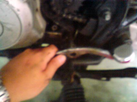

004拆打檔桿

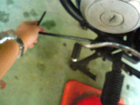

005拆光

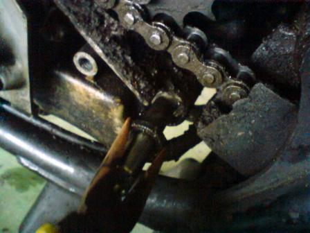

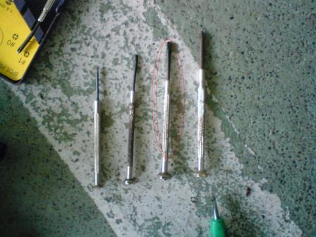

006挑選螺絲起子,用拆電腦最大隻的一字最好用

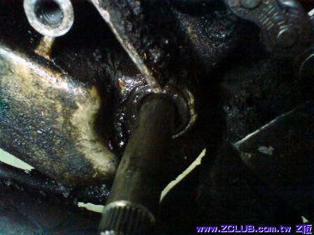

007清理一下週邊

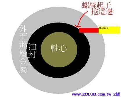

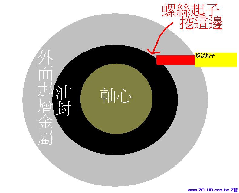

008挖油封示意圖
009用垂頭敲進去之後挖出來
010用槓桿原理
011尖嘴鉗出動
012爛掉的舊油封原廠KOK牌12-21-4mm
013擦拭乾淨
014可看出不會滴油不用倒車
015新油封我換比較厚的NTK牌12-21-5mm(多1mm)
016塞上去
017舊油封塞上去壓著新油封
018開始暴力逼緊
019塞好,發動一下車子,看會不會噴油。
020沒問題就開始裝打檔桿
021用8號T板鎖上去
022裝蓋子

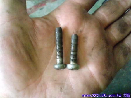

023螺絲分長短,長的在下面,短的上面
024短上,長下
025鎖好螺絲,衝擊起子鎖緊,收工。

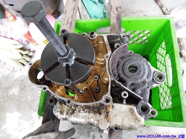

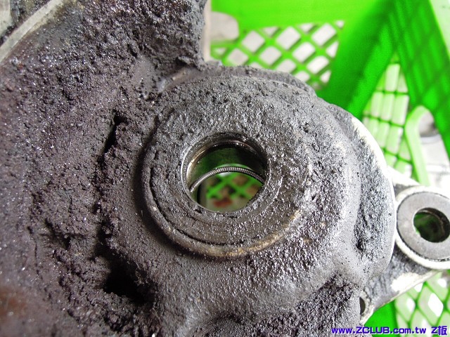

看到前齒盤附近的油泥,猜測驅動軸(前齒盤下方)油封也差不多掛了。

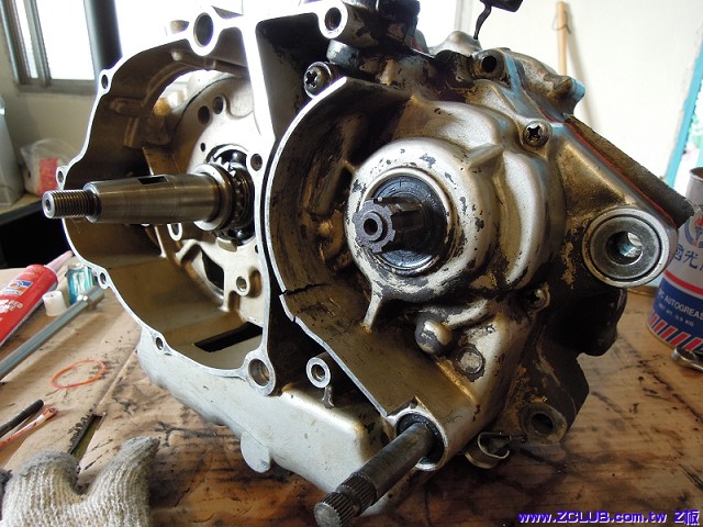

先分享一下前陣子入手老愛將的油泥慘況,當時洩下的機油不到200cc,踩發齒輪和起動盤都壞了,所以直接大拆引擎整理。(插播一下,電盤工具要買這種四溝的,拆電盤外,也可用來退區軸;伸輪賣的三溝只能拆電盤)
這張是驅動軸油封特寫,中間是已經脫落的油封迫緊彈簧,可見油封功能已完全失效。
這張是換好油封的完工照
小弟認為驅動軸油封比打檔桿油封容易損壞,因為,驅動軸的轉速較高,而且還要承受來自於鏈條的張力與振動,
損壞後的漏油,還可偽裝成鏈條油泥,或是流到打檔桿,隱匿程度頗高。
另外,按照原廠維修手冊,新的油封唇部,要上一點鋰基黃油,我是用國光牌的,大賣場一大罐100多元。
