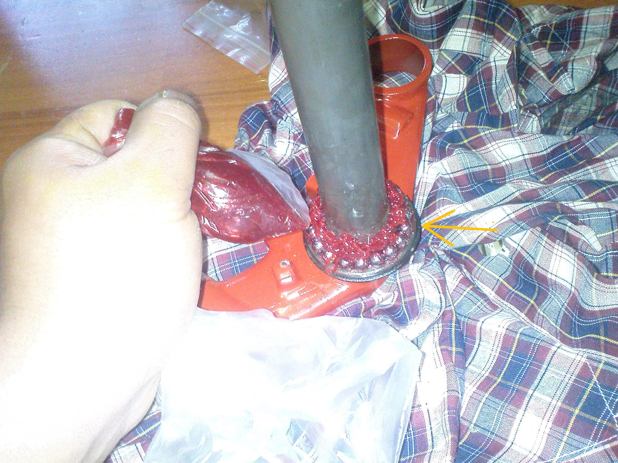

发表于 2011-12-15 02:20:04 | 显示全部楼层
本帖最後由 green720916 於 2011-12-15 07:40 編輯
圖中珠碗下方那黑色的橡膠圈
就是土封防止塵泥進入
以下為油擠奶油獲得的靈感
誰說弄黃油就一定會弄得黏涕涕
回復luca:不會啦 我都下面一圈再放珠珠這樣也比較不會亂跑
        在上面再擠一層奶油 喔不!是黃油 (可以做出想要的造型)
              上蓋在上去 左右轉一轉 這樣上下都有啦
         如果有多的就會被擠出來了
不錯的方法,不過還是用手抹才覺得比較均勻。^^  发表于 2011-12-15 03:19
