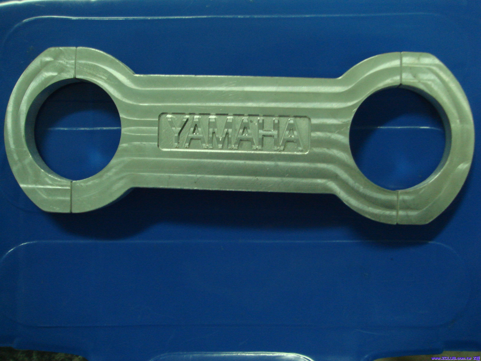

原廠手銬(仿)------惡搞

发表于 2011-12-14 23:10:24 | 显示全部楼层
回復 黑曼巴 的帖子
幫你弄修改圖片顯示......
你整塊用洗床下去洗!?
发表于 2011-12-15 00:08:06 | 显示全部楼层
本帖最後由 ms_0100200 於 2011-12-15 00:10 編輯
回復 xingtian0512 的帖子
這東西用整塊下去洗出型-->鑽鎖孔(前面兩個步驟哪個先都可以)-->重新上機台用銑刀或是切割機切斷
會比較好做~不然分多塊下去做每次都要再校一次刀蠻麻煩的~

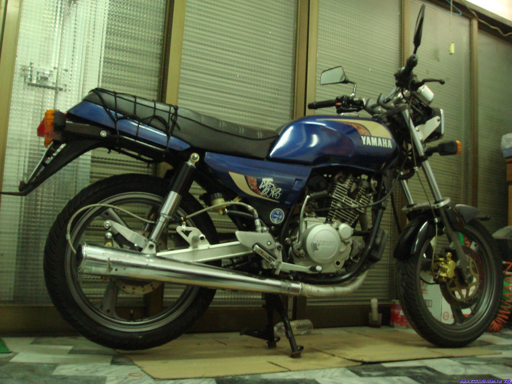

发表于 2011-12-16 17:46:50 | 显示全部楼层
回復 黑曼巴 的帖子
其實.....
我看來看去都不知道是裝在哪裡
小弟真的資歷太淺~~
猜測的話是前叉上嗎?
前叉外管。  发表于 2011-12-17 12:37
