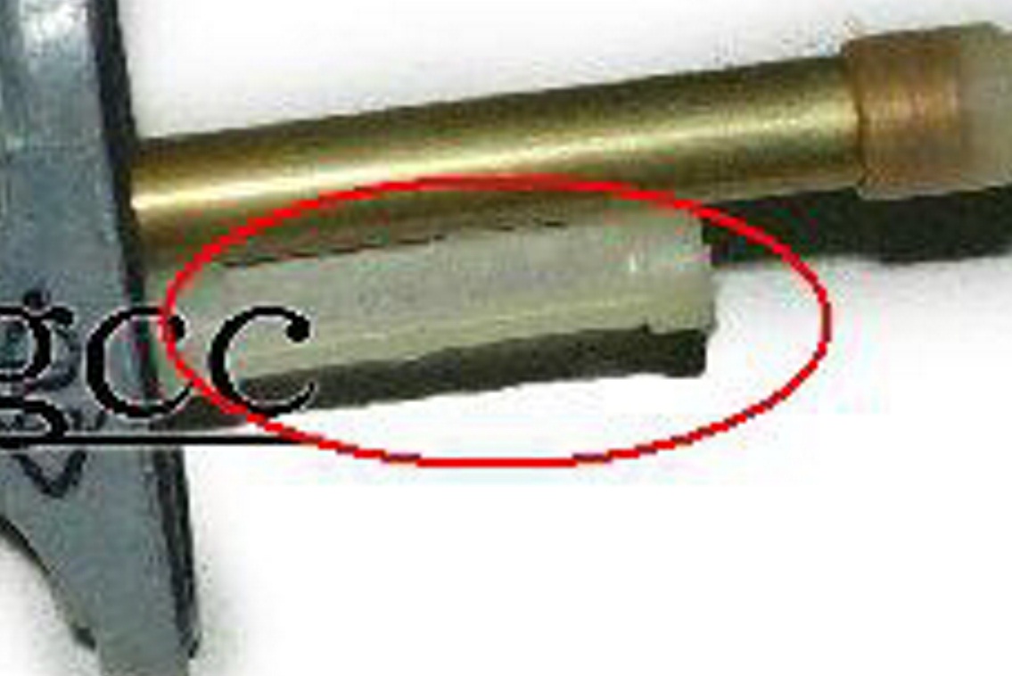

小弟想知道是不是可以再把備用油的短油管在剪短,就可以吃到更深層的油?
還是那個塑膠部份是隨著油會彎的?是軟性的嗎?這點我很好奇~

印象中那整根都是濾網~
幫你放大

剪短應該沒有太大用處.個人覺得差沒有多少.
那節管子應該是硬管.一般設計用軟管的話要額外+硬襯以避開阻塞問題.
(工程上.軟管有因為"易因壓力與自體重量而變型"的問題.所以有些都要求加硬質襯套/筒0.0)
另外其實不用剪短.直接側面開槽孔也是可以的0.0

看起來是從管壁入油的不是最上面
所以截短應該沒什麼意義....

剪短真的沒用,
我的油杯當初換新,濾管是往下歪的
也沒看到油吸比較多,
一樣是9點多公升切備用油。

是濾網沒錯!!
发表于 2011-12-16 22:53:57 | 显示全部楼层
我沒拆過愛將的,但我拆過豪爽的,豪爽的那個部分是濾網。所以,不截短,照樣可以吃到很低油位的油。

1.我在想是不是最底層的油,都會吃不到,甚至沉澱髒東西。
所以在想,如果把低的濾網拔除呢?反正有汽油濾芯還是可以。

油杯內的管道也是需要被保護的啊,所以,不建議拆濾網。
油箱底部的髒污,可透過清洗油箱來去除多數的污垢。

1.低油孔濾網以下只有5mm,如果沒有上面的濾網隔離,雜質會更快阻塞在進油口及汽油濾心。不如定期清清油箱吧?

改短並不會改變什麼.

如果是我,我寧可沒油也不要去吸到底層油..........那邊髒得跟什麼一樣,鐵渣油泥積水很多,吸進化油器堵塞事小,萬一鐵渣進缸頭就刺激了...
別高估汽油濾心的過濾能力,基本上就是因為油杯濾嘴先把大顆雜質給攔住了,汽油濾芯才用紙作的,只能攔截油泥和小鐵鏽等糊狀物.那這東西一樣有堵塞破裂的可能.

那個濾網能過濾油箱裡的大雜物,要是弄掉...就會像是用小吸管吸混珠奶茶,小的還能過,大的...可能把整個油杯都廢了,但是我有想到一個方法,在紙濾網外罩上一層鐵網(類似機油濾心的那種,這樣整體應該會更安全),只是..好像沒有這樣的東西= =
