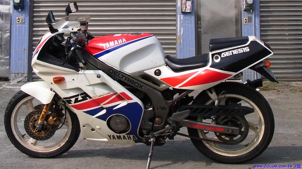

各位前輩好~小弟是新手,剛入手一台FZR 有個小疑問?
車行說這台前車主放車庫N年,里程數1XXXX,賣給車行,車行說引擎剛整理好,保留原廠150CC
待速還滿穩的約1400,車好發,中低轉速時感覺都滿正常的~
但高轉速有點難拉(8000以後),有用過1 2 3 檔去拉過,感覺有點吃力沒有動力感,這是正常的嗎?
是因為要車還沒磨合好嗎?
剛入手的FZR
剛入手的FZR
後還去車行檢查發現 "正時"沒對到,調整後聲音的確爽多了~
車子也較順~
但化油器需清洗
老闆: 高速時 XX閥沒開,解決方法 1.換新的  2.拆洗
等下次洗完  大家在出來跑一下吧~

非常不正常!
正常的原廠FZR,8000RPM才要開始
7500~12500是FZR最棒的出力甜蜜帶

感覺是初期症狀
可能再過三個月~半年
症頭就會出現了
半年後的症狀大概就是末期了
末期治療方式1:放著讓她去 2:鈔票標靶治療3:捐賣大體造福車友
不過當然還是希望你的車都沒問題啦@@
車很漂亮
