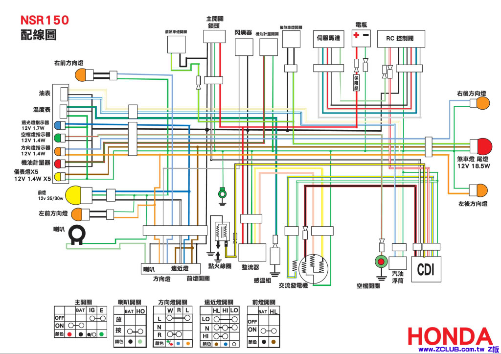

很好奇NSR的線組線色定義是什麼
每個顏色代表哪個部位
就像橘線代表左方向燈
藍線代表右方像燈這樣
不知道每個顏色各是配哪個部分呢?
在FZ板上搜尋到類似文章所以很好奇

方便辨識用.....
