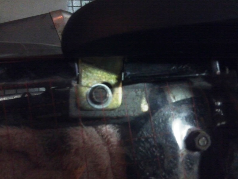

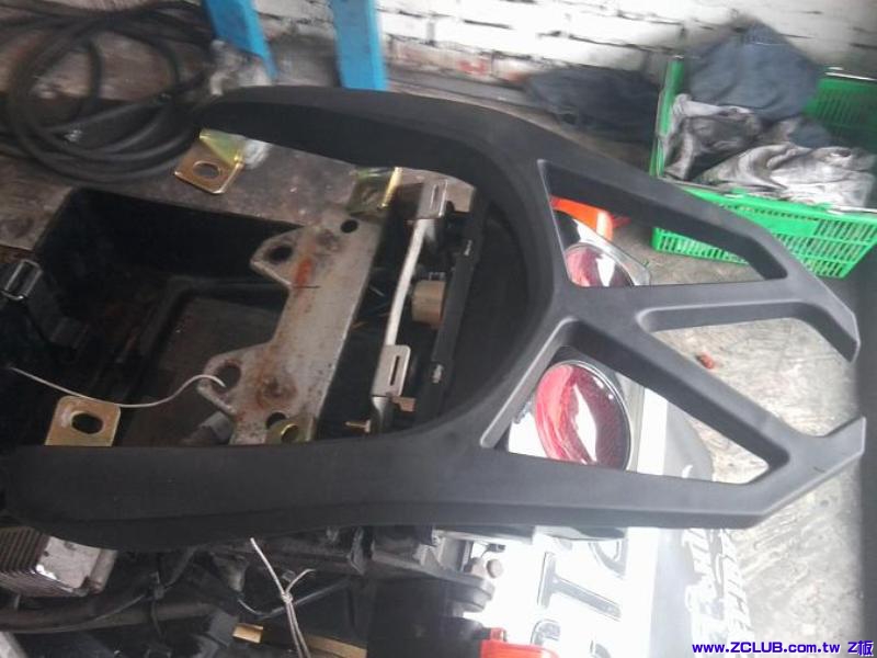

拿到之後當然馬上動工 作鎖點
量都沒有量 我就目測覺得可以上 果然沒讓我失望

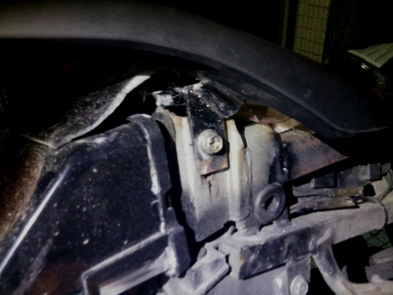

剛好fz1原本就有扶手鎖點 對了大概位子就焊接兩塊鐵 鑽洞直鎖囉
前面兩鎖點就從車台延伸出去對應鎖上

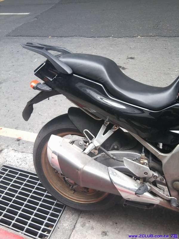

請看完成圖吧
原本打算是上lat尾殼
當時尾殼切半天終於都不會擋到覺得 完美的時候
發現 裝上尾殼 再裝上扶手 飆了一句髒話XXX
鎖點完全被尾殼擋住 沒得鎖
所以只好退而求其次用原廠尾殼了@@
果然沒有概念 超級無言
最後好不好看就看個人了 呵 我覺得好看 但朋友覺得很機 呵

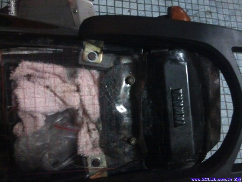

新增椅墊下圖
原本的後燈上蓋會露出車架
自己用的玻纖加大 還沒完成

回復 maybe928 的帖子
是說大大可po一下座墊拿開
鎖上去時的樣子嗎?
我是小小 明天照  发表于 2011-12-18 02:40
