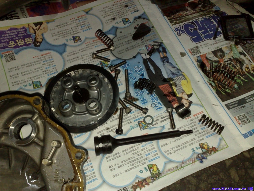

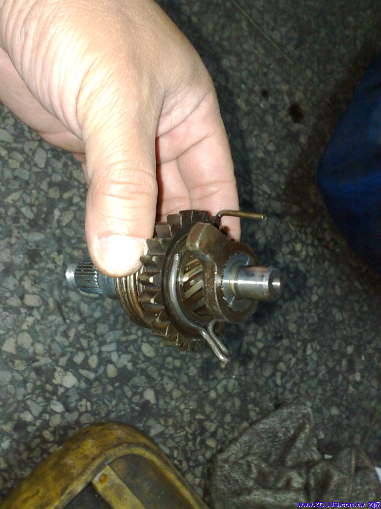

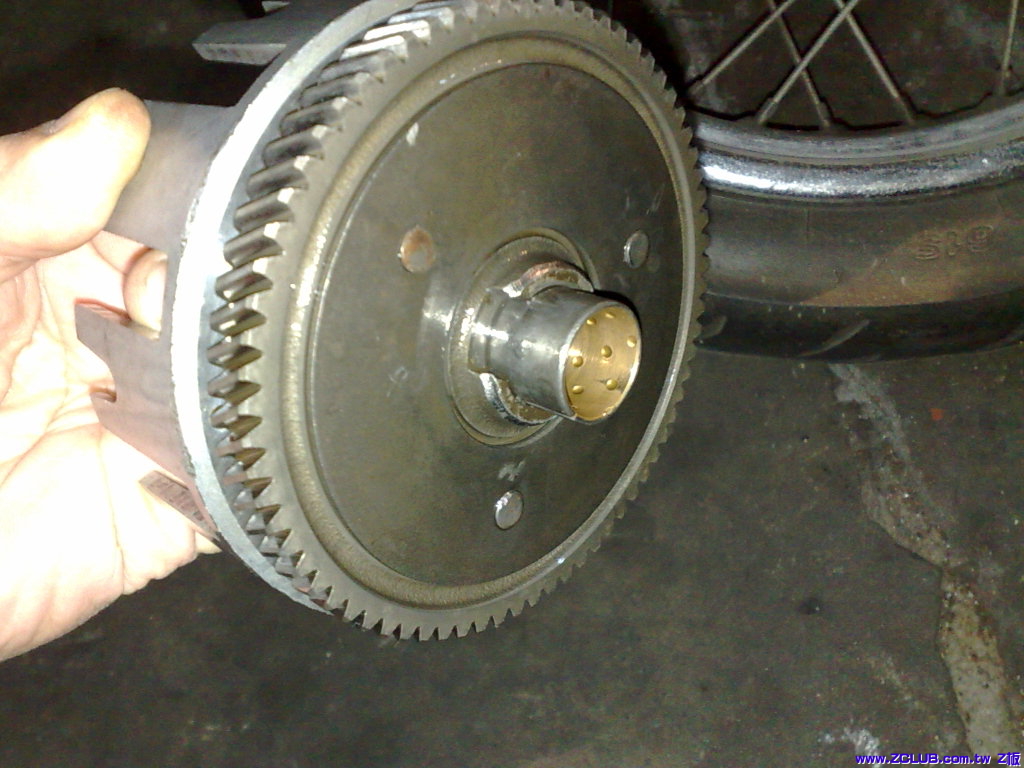

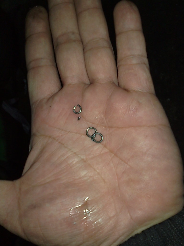

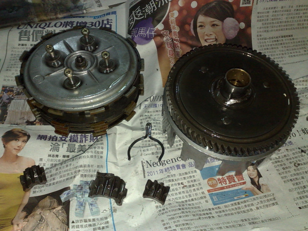

沒圖沒真相,先看圖吧!
20111217193.jpg 右側齒輪箱拆解
20111217192.jpg 澳打齒輪完全瓦解斷裂
20111217205.jpg 澳打齒輪身首異處
20111217208.jpg 踩發齒輪止夾脫落
20111217197.jpg 澳打的屍體
20111217201.jpg 兇手彈簧的屍體
拆開右側齒輪箱後,完全被眼前的景象給雷住了,其實是我約在三年多前依照車友夢行者的指導,自製的改良澳打內部彈簧瓦解,造成澳打齒輪崩裂及踩發齒輪止夾鬆脫,目前狀況已先行排除,但引擎已經有點聲音出現,估計已經損害到引擎內部的軸承等機件,希望沒傷到區軸及汽缸,唉~真是傷腦筋.....

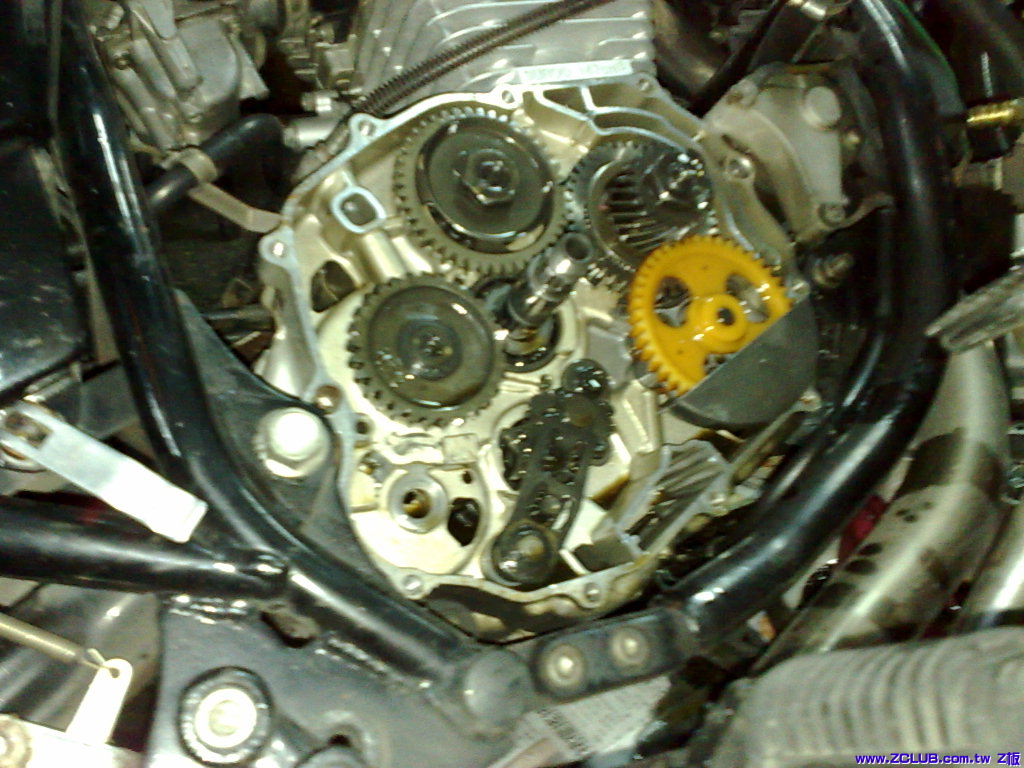

我想順便問一下這個半月型零件功能是?
之前有拆齒輪箱他掉了下來所以沒裝回去 現在還在車廂裡...
那個部分是機油幫浦,是把機油打上汽缸的重要器官  发表于 2011-12-18 22:08

回復 hancash 的帖子
我覺得與其說強度不如說是金屬疲勞
澳打只要有換檔退檔就是像用鐵鎚去敲橡膠/彈簧一樣
久了橡膠就是萎掉.....鐵的就是碎掉了....
