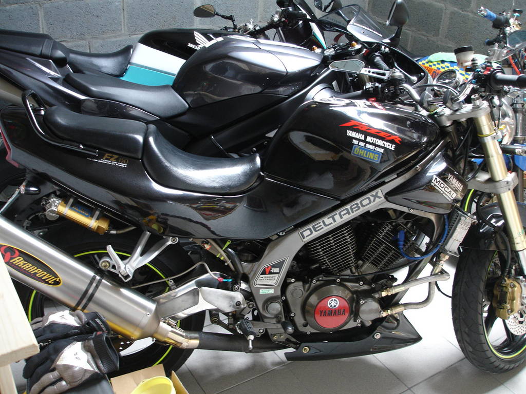

发表于 2011-12-19 10:05:28 | 显示全部楼层
如果預算夠,OHLINS 46,目前用過最舒適的,而且調整感覺很明顯。
但價格也非常明顯突出!
发表于 2011-12-19 10:19:19 | 显示全部楼层
本帖最後由 chark929 於 2011-12-19 10:20 編輯
OHLINS+1
避震器只有原廠跟歐林斯兩種~
如果不用原廠了,就一次到位吧
真的是......太讚了!!!!  发表于 2011-12-19 20:52
