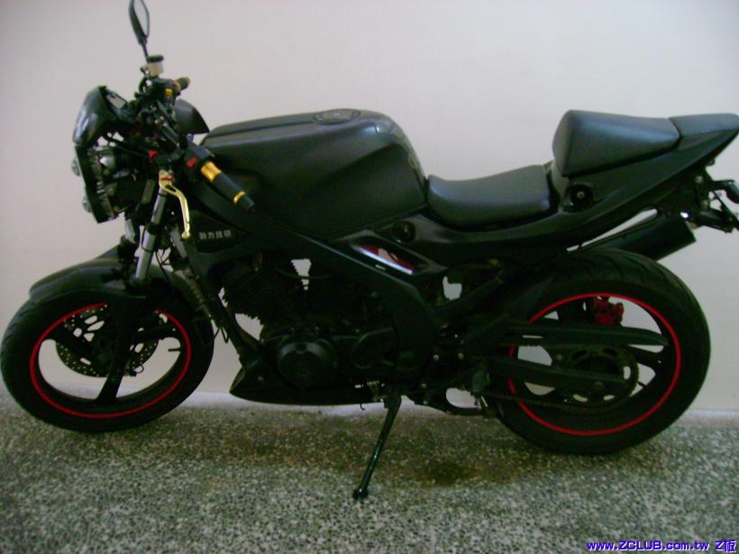

1.
我的車台是fz1的 但是我 想裝fzr的整流罩+t28尾殼
各位會選擇 把車上的東西 都移植到 fzr的車架 去裝
還是 直接在fz1車台 燒鎖點 跟 改
(以較省錢為前提)
2.如果 發車 待速都沒問題
但是有時候車子 排氣 會突然有一聲 比較大聲 是該去做 雙缸平衡嗎? 還是引擎哪裡有問題><
麻煩各位大大 解惑! 小弟感恩不盡><

問題一~
FZ1改FZR整流罩的話..燒焊支架算是最省錢的方式...
只是~必須找得到整流照支架...
FZ1上T28殼雖沒FZR直上那麼簡單..但也不難改上....
買一組FZR坐墊...燒焊前坐墊鎖點鐵片..坐墊鎖墊高30mm就可裝上...
這台車就是FZ1改T28尾殼...
問題二~
你的發問很籠統...建議你找店家檢查....

Q1.
兩個方法都省不到哪去
換FZR車架喔
有車架不一定有支架 頂多只有支架鎖點
而且整流罩支架都停產了(只剩Q紐有貨)
全新難找 二手可能有歪或強度不夠
用FZ1車架燒鎖點相較之下省多了
不過你還是要面對找支架的麻煩
最重要的
店家燒焊位置錯誤
導致無法裝上整流罩 那還事小
不小心影響到車架強度 那就大條了
Q2.
或許你可以從油杯開始找碴
以上 有錯請鞭

发表于 2011-12-19 22:59:35 | 显示全部楼层
回復 cat6lee 的帖子
我之前墊高坐墊鎖 還要前移還是後移忘了 就是沒有剛好對到尾殼的鑰匙孔耶
发表于 2011-12-19 23:31:52 | 显示全部楼层

发表于 2011-12-20 04:20:12 | 显示全部楼层
maybe928 發表於 2011-12-19 22:59
回復 cat6lee 的帖子
我之前墊高坐墊鎖 還要前移還是後移忘了 就是沒有剛好對到尾殼的鑰匙孔耶 ...
我的FZ1墊高剛好就對準鑰匙孔....
我這台是19年前買來的新車到現在沒摔過...副車架沒歪...
會不會是你副車架有歪??
