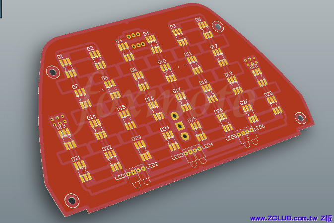

发表于 2011-12-20 00:51:39 | 显示全部楼层
回復 happy0913 的帖子
1.拆尾燈下來,量一下尺寸
2.電腦畫個電路圖
3.自己洗個板子或丟給工廠洗板子
4.買零件回來
5.把零件及電線焊上去
6.裝到尾燈裡頭去
其實DIY不會太難~

发表于 2011-12-20 16:05:52 | 显示全部楼层
本帖最後由 fox 於 2011-12-20 16:08 編輯
回復 happy0913 的帖子
只要用心,就可以做出來的。
做出來後,就會感覺,這沒什麼。
規格尺寸要拿捏好....
