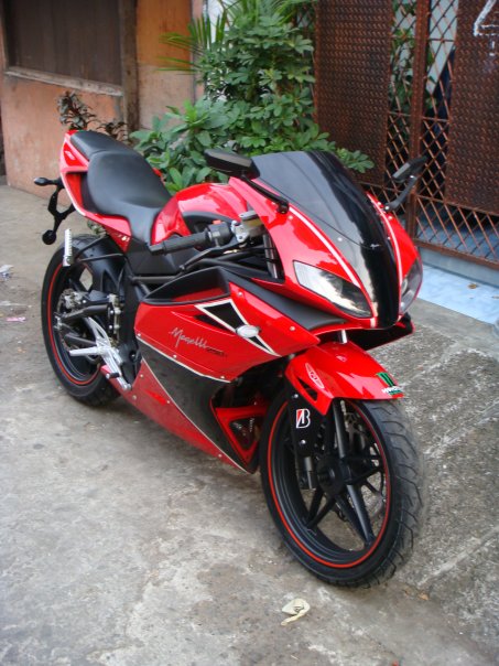

不喜歡酷龍的重拖?! 那還有T2阿! 不喜歡T2太街車?! 喜歡仿賽的您有了新的選擇
Megelli 250 R
1. 250cc
2. 車款 訪賽  街車    (兩種形式完全不同)
3. 水冷
4  單缸4V
5  馬力 30P
6. 車重 139
董事長開金口 15萬以下    (此段話轉錄小老婆)
如果有人覺得不漂亮我也沒辦法了 大概只有小紅牌能滿足您了
喜歡的人可以耐心等候明年第一季  日本今年12月已經開賣了
(小老婆的討論串 是說最快今年年底 最慢明年第一季會發布)

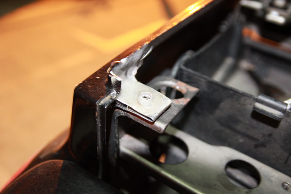

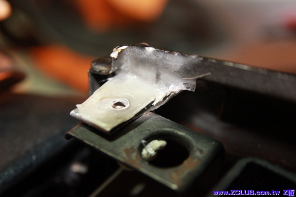

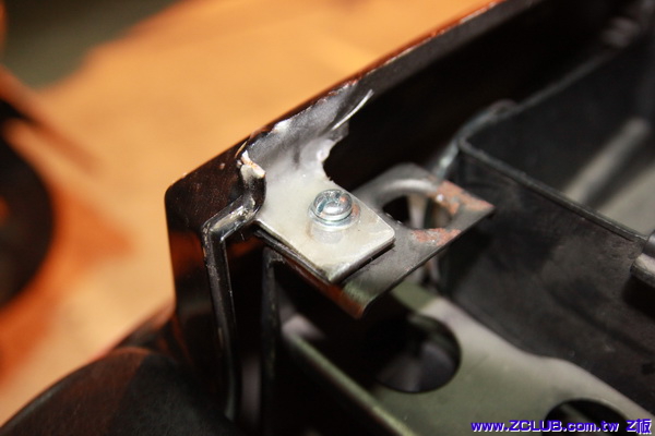

拉回來 以下是我自己補的鎖點--------------------------------------------------
這是後坐墊下方的鎖點
原本全斷 我利用白鐵片+玻纖布造殼
大概這輩子都不會再斷了

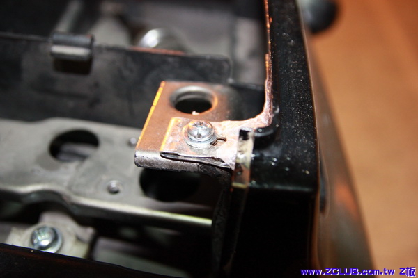

這是另一邊
耳朵斷了 一樣可以補的硬邦邦
