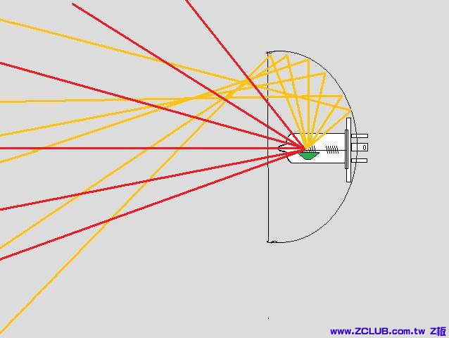

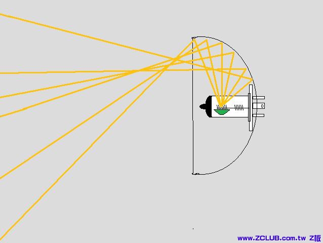

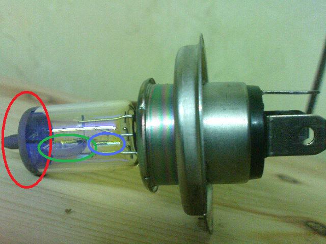

发表于 2011-12-24 22:35:02 | 显示全部楼层
以目前手邊的 H4燈泡來解說
紅圈的部分為 遮光設計 阻擋燈絲發出的光線向前直射 有些車輛 燈具本身就有遮光罩
藍圈的部分為 近燈的燈絲 下方有一片遮光片
綠圈的部分為 遠燈的燈絲
       許多會打鳥的燈 大多是少了紅圈的遮光罩
光線照射的角度看很容易了解的

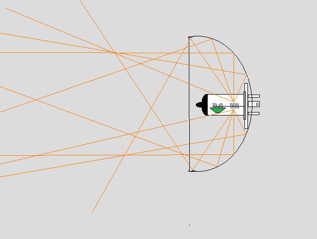

以下為光線折射的意示圖
有遮光罩的燈泡"近"燈
燈絲下的遮光片擋住了向下的光線
讓光線不會受到下方的聚光板反射
(因為下方的聚光板是把光往上打的)
有遮光罩的"遠"燈
燈絲在後方
光源的角度也較適合聚光板將光線往遠處送
照射出的光線 比較擴散
無遮光片的阻擋
所以向下的光線經過下方聚光板反射更遠角度更高
無遮光罩的近燈 (打鳥的原因支一)
黃線為有受到遮光罩影響的光線
紅線為無遮光罩阻擋後的光線
燈泡正面射出的光直射前方
雖然照射更遠 更廣 不過嚴重影響了前方的視線
這些因該是改車修車的人因該要懂的概念
別再為了自己看得更清楚 更亮 更炫 而去影響到其他用路人
這是極為自私且不尊重他人的做法
