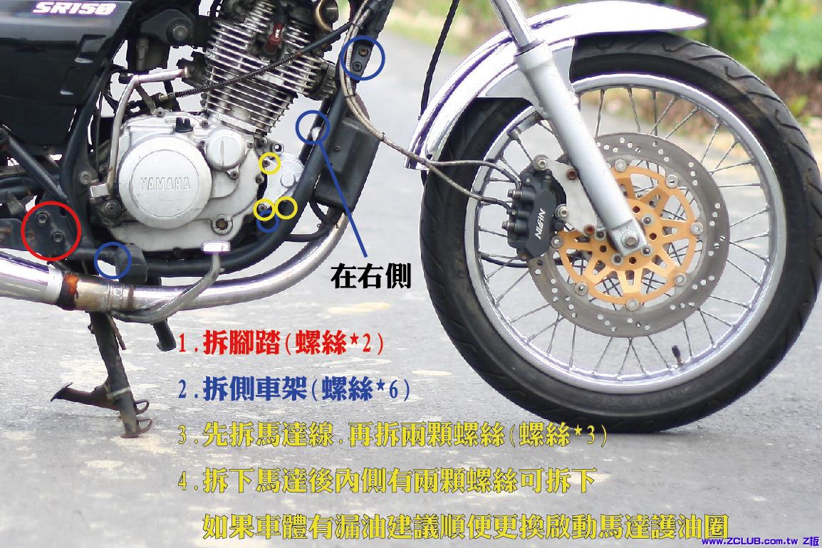

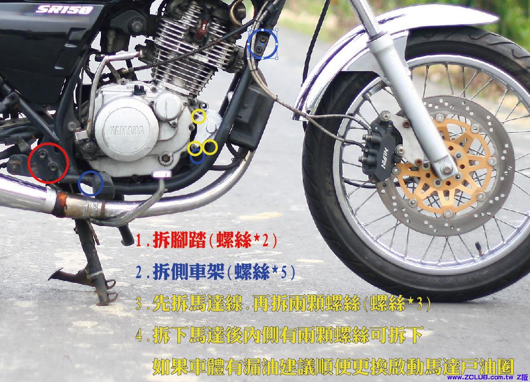

很麻煩喔!!
紅色1.拆腳踏(螺絲*2)
藍色2.拆側車架(螺絲*6)..其中一顆在右側
黃色3.先拆馬達線.再拆兩顆螺絲(螺絲*3)馬達線可以不拆.我是滑牙了所以沒拆.只是這樣活動空間會受限
       4.拆下馬達後內側有兩顆螺絲可拆下(沒圖)
           如果車體有漏油建議順便更換啟動馬達護油圈
上星期全車油封換新結果還是漏油..原來是馬達護油圈老化了
維修手冊上面都有~但是圖片很模糊就是了
這顆卡鉗!!  发表于 2011-12-28 11:14
對了,我的啟動馬達上方都是油泥說,記得之前洗車處理過,後來還是一樣..  发表于 2011-12-28 10:29
救甘心!!!  发表于 2011-12-27 22:08

发表于 2011-12-27 23:06:11 | 显示全部楼层
回復 happy0913 的帖子
要先拆惻車架,剩下的就很簡單了,
不過要小心側車架上面的超大內六角螺絲,
請用好一點的六角板手去轉,因為那地方通常有螺絲膠,
很難轉,爛工具會把螺絲轉爆,到時候就好笑了。

回復 happy0913 的帖子
剛好前幾天剛拆過~呵呵!你可以直接先拆電瓶接地線.
但是不先拆有一個好處..就是拆下馬達後(先不要分解)
直接將馬達身"觸車架"發動..看他有沒有正常運轉
右下角黃色圈圈那個馬達線.移開黑色護套有一顆十字螺絲.
祝你順利~

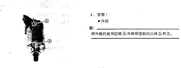

发表于 2012-1-3 16:02:08 | 显示全部楼层
回復 pl021132 的帖子
剛剛在手冊找到了!之前一直沒注意到~
