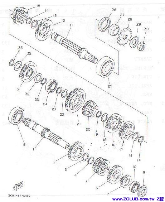

照理說原廠會有一個前齒隔統....一個錐狀的   詳細可見來張 前齒的照片吧圖片右上方  料件27....

那拆的時候與裝的時候有16樓那張圖的24號 25號的東西嗎?
還是鎖那個前齒螺絲用的扭力太大(鎖的太緊了)
回應vmax
沒錯 剛開始 是想 可能組立沒弄好 後來才想 可能扭力值太高 與你想的一樣
24號叫做'陪林' 25號叫做'油封' 這樣了解了媽??  发表于 2012-1-1 12:35
沒有這兩個會噴油加崩齒  发表于 2011-12-31 01:30
