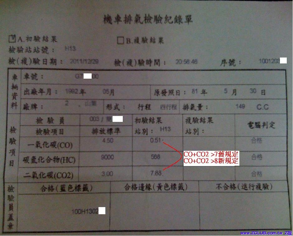

想說今年還沒驗排氣,今天就來去驗
結果 到第一家去驗 兩次都 CO+CO2小於8
車行幫我檢驗的人就說,這樣不行哦!(啥意思啊!我看數據都在合格範圍啊!CO <4.50   HC <9000   CO2 > 3 )
他講現在必須 CO+CO2 > 8 才行 (這事什麼怪規定啊!我的數據明明就在範圍內,為何不算合格呢!?)
他又說,這是新規定CO+CO2 >8 本來規定是 >7 (還>6沒聽清楚)
但是我還是想辦法找另一家驗過了 這家叫我去騎久一點 再來驗
後來我就把怠速調高 然後去騎了10分鐘 就OK了 呼!低空飛過!
以上經驗 給大家參考

 楼主| 发表于 2011-12-30 06:46:41 | 显示全部楼层
回復 DREAMPOWER 的帖子
CO 1.75+CO2 6.32=8.07
比我的CO 0.51+CO2 7.88=8.39 還危險
底下還有 調修費 零件費150+工資50=200 @@
是什麼調什麼東西? 修什麼東西?

发表于 2011-12-30 09:42:21 | 显示全部楼层
parasite 發表於 2011-12-30 06:46
回復 DREAMPOWER 的帖子
這顆引擎上市是1949......
FZR 引擎上市是1989......
兩者精緻的程度天差地遠.......所以我說 對4T車來說不算太嚴......
底下還有 調修費 零件費150+工資50=200 @@是什麼調什麼東西? 修什麼東西?@@
你沒有複驗過吧?車行一定要有更動項目.....
看到這台車......車行都說不要驗了......不可能會過
調跟修......他們可能發動都不會......
就清洗調整化油器......就過了
发表于 2011-12-30 13:02:19 | 显示全部楼层
parasite 發表於 2011-12-30 01:05
想說今年還沒驗排氣,今天就來去驗
你講到重點了... 其實這是防弊措施...
看 CO + CO2 就是要防有人把怠速調低, 讓排出廢氣減少, 這樣 CO 和 HC 就會低...
以後車子要動手腳的方法越來越難了...
发表于 2011-12-30 13:21:01 | 显示全部楼层
原本是6 後來是8
加起來不能不到一個數值是因為數值太低連驗的門檻都不到
會判定成排氣管漏氣
