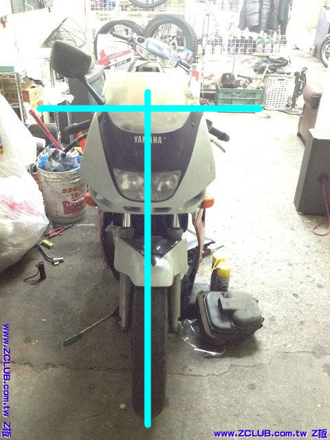

 楼主| 发表于 2012-1-8 20:25:34 | 显示全部楼层
本帖最後由 derosa129 於 2012-1-8 20:29 編輯
其實歪蠻大的...
各位給我點意見吧 是車台還是搖臂歪?
油箱狀況異常的好 開心 ~
今天車行沒開 明天再去看他... 希望他已經可以發動了
副車台  发表于 2012-1-8 22:32

了解 那請問我的車子是副車台歪掉嗎? 可否給點意見?  发表于 2012-1-9 00:26

看圖應該是搖臂吧~~
嗯~~你確定前叉跟三角台也是正的嗎??
但~~還是要看實車才準~~

ps~下次要上傳圖片~可以先把圖擺正嗎??歪頭看好累~~哈~~
..還是前車手跟上三角台有歪? 這麼看來是搖臂歪沒錯  发表于 2012-1-9 01:42
抱歉><"因為是邊上傳邊研究怎上傳 所以沒做到很完美 搖臂? 現在是副車台2票 搖臂1票  发表于 2012-1-9 01:40
