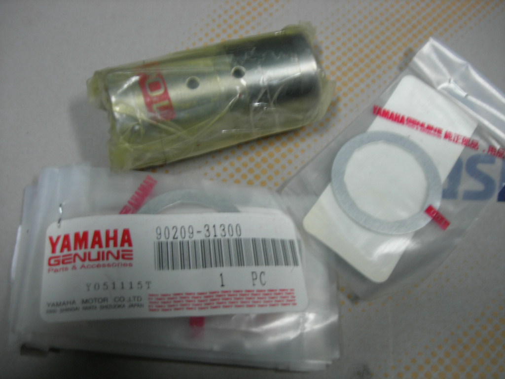

前一陣子看到夢想力大大po的平忠彥篇,裡頭的曲軸是用新的連桿舊的曲柄,去生出一支九成九新的原廠曲軸
之後拿起電話,跟材料行訂了一樣那幾樣東西,
後來只來了標題那兩樣,原廠連桿沒貨了...在想如果原車上連桿狀況如果都還在手冊規範內
那也許只要換掉填隙片跟曲軸銷,效果應該也是不錯
不過這應該只限於有原廠--(所謂原廠控)可以參考,
made in japan from 靜岡縣
另外還有叫到引擎所車台的螺絲
只有兩支(其中一支上方短的已經停產)
還有鎖汽油浮筒跟汽油旋塞的紙墊片跟螺絲
都還有貨
東西跟三四年前比起來難叫多了><
對了還有汽缸天柱也還叫的到,一次幫朋友訂了16支,都還有到貨^^
一支都可以買一顆便當了....貴

原廠曲軸最重要的就是波斯....
問題是這附在連桿上賣的
然後問題是連桿 早就缺貨很久了
如果要說原廠曲軸最容易有問題的是哪?那答案就是波斯.....
所以.....如果你填隙片 曲軸銷 都磨損了 波斯狀況也不太樂觀
我是覺得要搞不要這樣搞 很容抽到 再拆一次......
有時後曲軸用久了.....FZR曲軸都用久了 間隙還正常
但 還能正常多久是一個問題 有多正常又是另一個問題
.......波斯移植這件事我倒是有想過....只是後來入手新連桿就終止計畫了......
原廠曲軸其實沒什麼好堅持的......以實際眼光來看
我用 是因為當模型在組......模型 就是要像
車弄好到現在只騎了30公里 去監理站換色 真的是模型....
真的要騎 我會選滾針 好處理 實用
畢竟 車是拿來騎的 能不用修理是大原則
不得以要修 一定要好修理......
原廠曲軸 沒什麼好堅持的......

我一直在猜,歐洲的XVS125的曲柄軸跟FZR是通用的,找了資料行程是47MM沒錯,不過能拿到實物才是最準的,只是應該沒人願意當勇者
