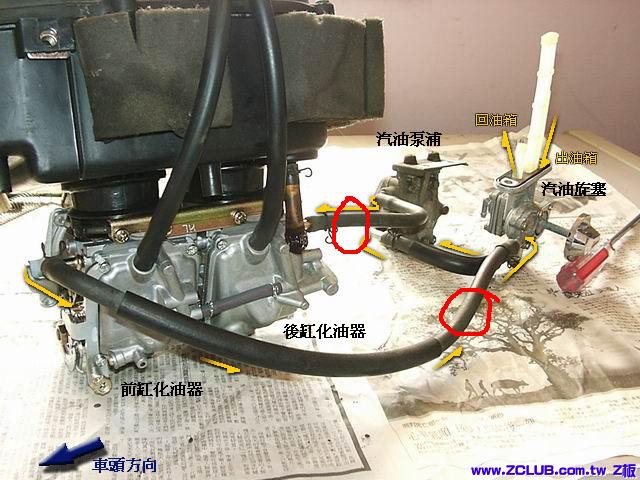

发表于 2012-1-2 08:58:58 | 显示全部楼层
本帖最後由 t8785013 於 2012-1-2 10:31 編輯
wlc1215 發表於 2011-12-31 22:41
回復 fox 的帖子
感謝狐大指導...可是我拿手電筒去看我頭整個都伸去油桶下方了...都沒看到...小弟 ...
接法大多是在紅圈處剪開,直接插上,請注意方向。
用與不用、用一個或二個都是看你自己,畢竟是原廠沒有的東西。
圖片取至大丙工作室。
喔 對對對....感謝...受教受教.......可以再請教就是你畫的2個圓圈那直接剪開就好嗎..就給他大力插下去就好?? 接合的頭尾需要用啥來固定嗎?..  发表于 2012-1-2 09:17
发表于 2012-1-2 09:23:53 | 显示全部楼层
回復 wlc1215 的帖子
基本上塞的時候很緊
不放心的話
可用付螺絲的鐵環束緊
或是用萬能的束帶
冒昧請問 ~~剛剛想到要去買東西來用突然想到@@....管裡面的汽油要怎麼處理??我可以直接剪嗎??汽油會啵啵的流出嗎? 抱歉很蠢的問題..可是我不知道..  发表于 2012-1-2 09:32
发表于 2012-1-2 09:50:06 | 显示全部楼层
回復 wlc1215 的帖子
請注意避免火源!
旋塞鈕先轉到下方(上方也可以),準備個紙杯之類的容器接,剪開,迅速插上。之後將旋塞鈕轉至水平方向,等個五分鐘(其實不用作轉水平和等待兩個步驟也行,因為這時化油器內汽油應該是滿的,只是想讓你看到汽油注入汽油濾心),發動。
通用汽油濾心上有的箭頭,記得配合我圖三的方向安裝。
发表于 2012-1-2 10:35:59 | 显示全部楼层
回復 wlc1215 的帖子
如樓上大大所說方法即可
但有汽油露出來其實也不用怕
只要不是邊抽菸變弄就好
露出來的當作洗引擎XD
用杯子接住的如果怕有髒東西
拿來洗鏈條或有油泥的地方也不錯
