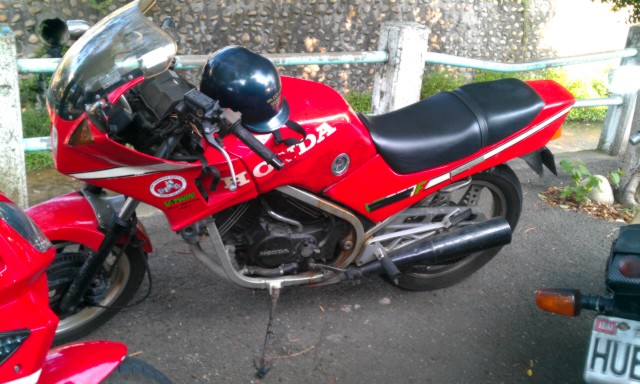

今天看到一台HONDA 的VT250F
发表于 2012-1-1 17:04:11 | 显示全部楼层 |阅读模式

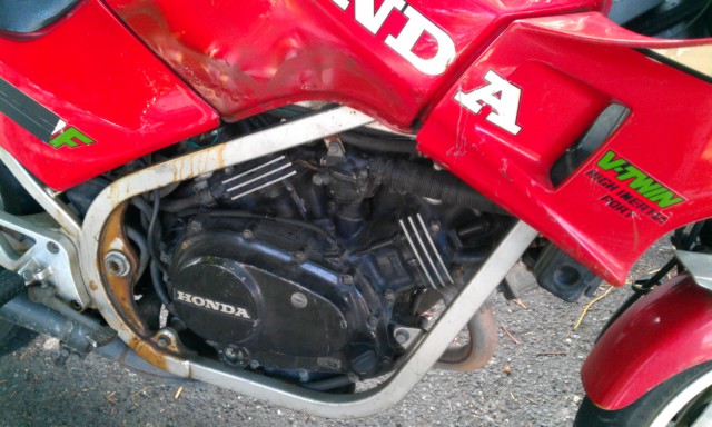

油壓離合器

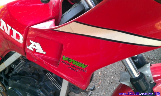

V型雙缸

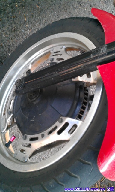

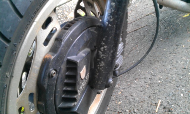

很怪異的前煞
連輪框都很奇怪= =
有點酷似   王牌

可排水散熱的鼓煞?
发表于 2012-1-1 17:19:15 | 显示全部楼层
關於碟盤設計請見
1982年CBX400F整理過程
http://5i01.com/topicdetail.php?f=267&t=1107366&p=2
節錄如下:
這車採用跟賽車同級的鑄鋼碟盤~但是鑄鋼會生銹~
所以設計為隱藏式.中間的蓋子有散熱片及散熱孔.
同年代的VT250及VF車系也採用這種設計.
不過維修要整組拆下~比較麻煩~後來的車款就沒有沿用了.

我怎麼覺得頭比較像rg壓....
