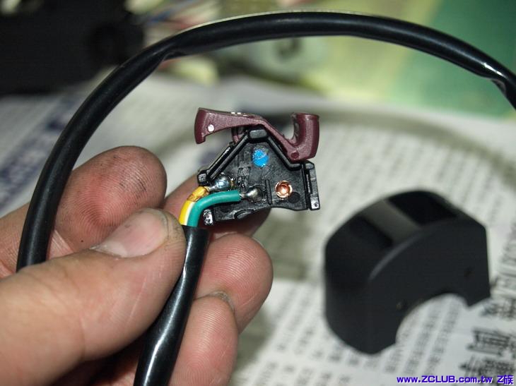

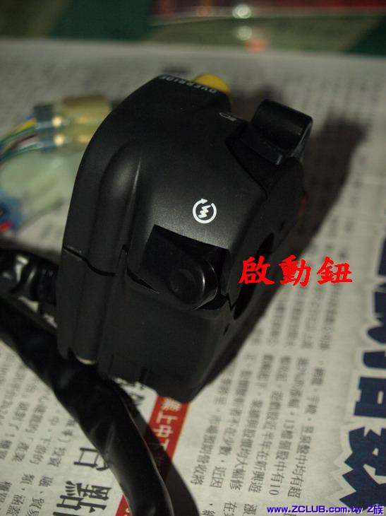

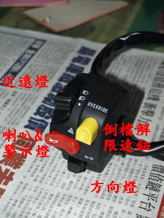

前陣子買了一顆沙灘車的六合一開關
倒檔解限速鈕改為啟動鈕.啟動鈕改為PASS燈

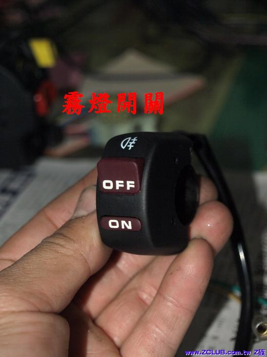

霧燈開關改為熄火開關

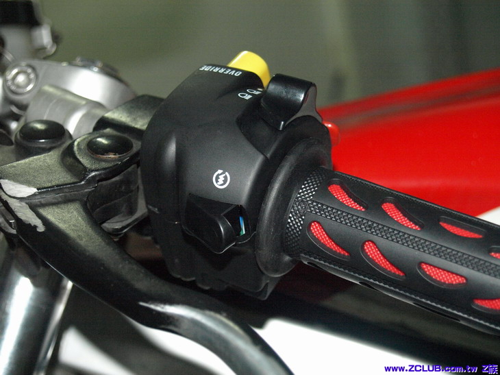

原本只有2條線可修改為3條線

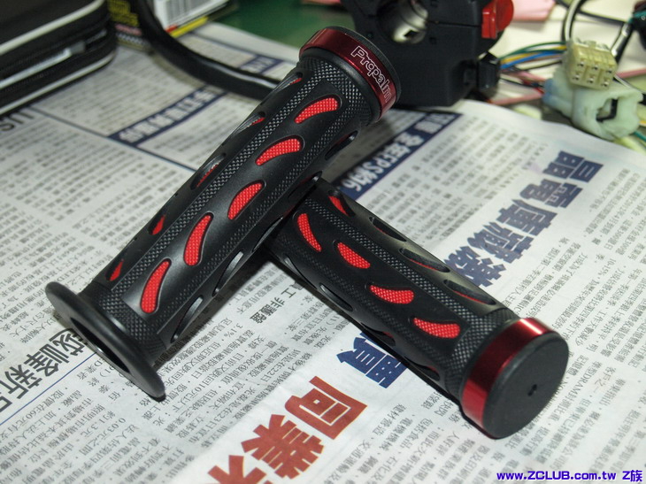

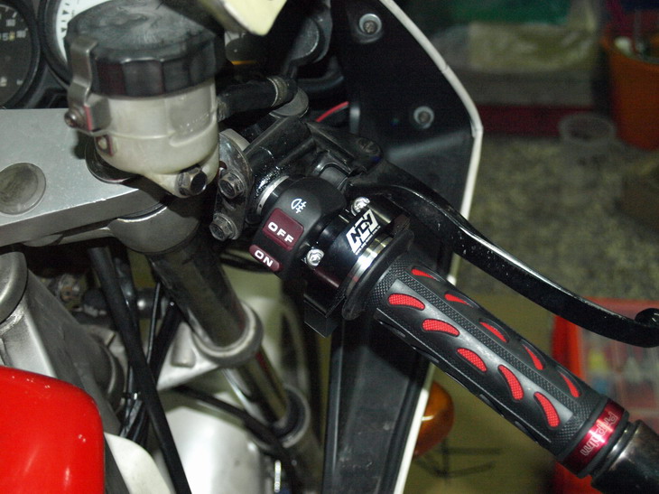

握把套

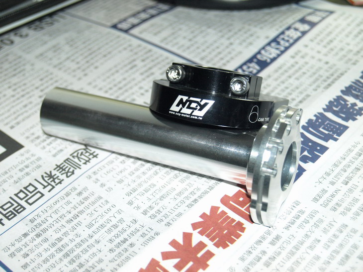

快速油門
為了盡可能不修改車上的東西

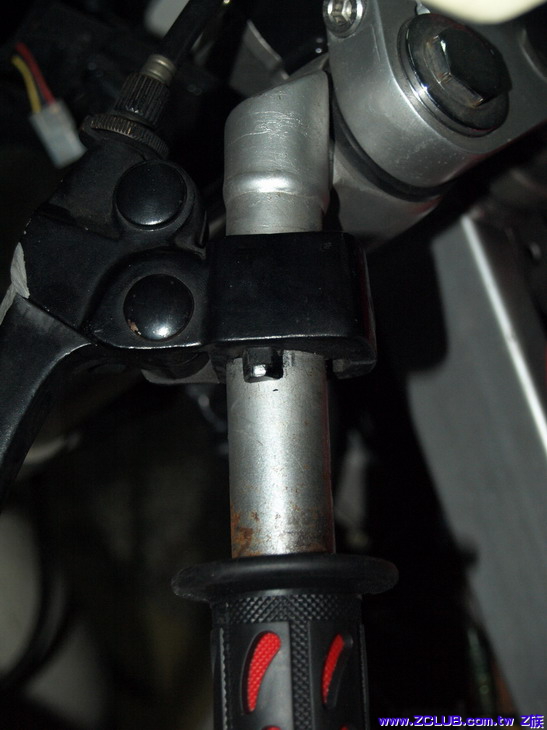

那就修改開關.開關本身有的固定銷拿掉.在剪一小塊內胎就可以夾緊了

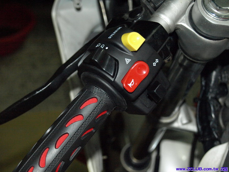

完工圖

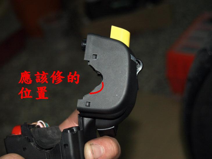

霧燈開關位置把手原本有個固定開關的鐵塊需要磨掉

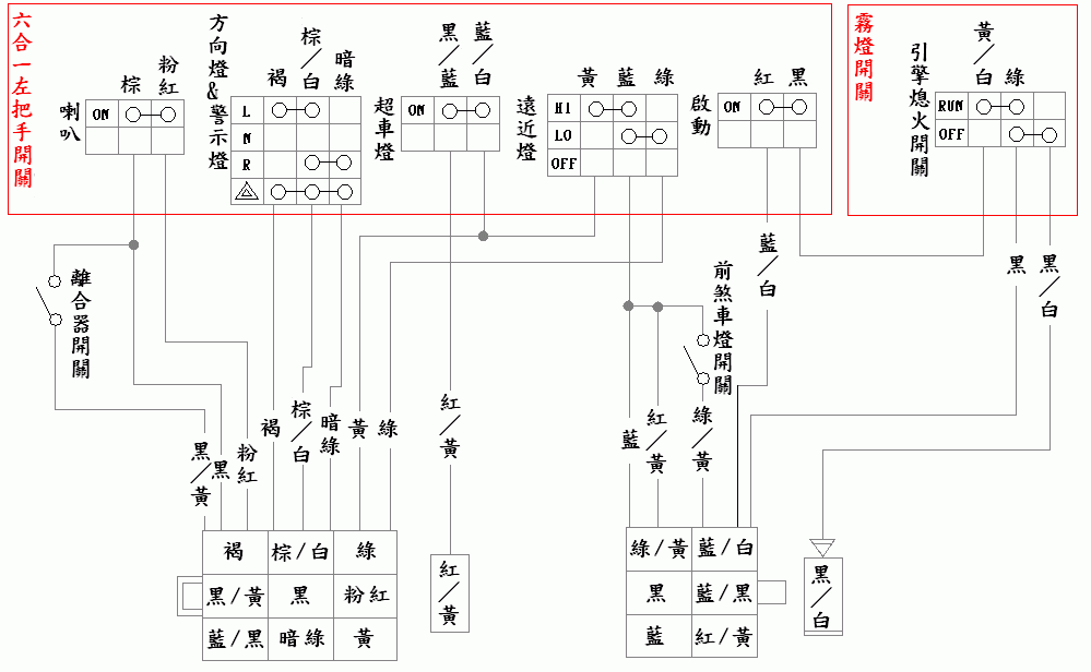

線路圖擬稿中...不知是否有前輩PO過...還請多多包涵
線路圖出爐!!
安裝本開關小燈的線路需改成全時點燈.原廠6P與9P藍/黑的線路必須拔掉

 楼主| 发表于 2012-1-6 01:26:48 | 显示全部楼层
本帖最後由 yamaha_yb125e 於 2012-1-6 03:05 編輯
TO wwen66tw:
6合1左開關跟霧燈開關=1100.快速油門跟把手套850
心得是會比勁左把手開關&刺激右把手開關好修改.警示燈開關也比較好切換.快速油門可以使手的補油角度不用那麼大.缺點是全時點燈.FZ樣式無法安裝Q鈕線(吸入線).另外需要再熟悉左開關的相關位置.改天尾燈跟小燈再改LED
