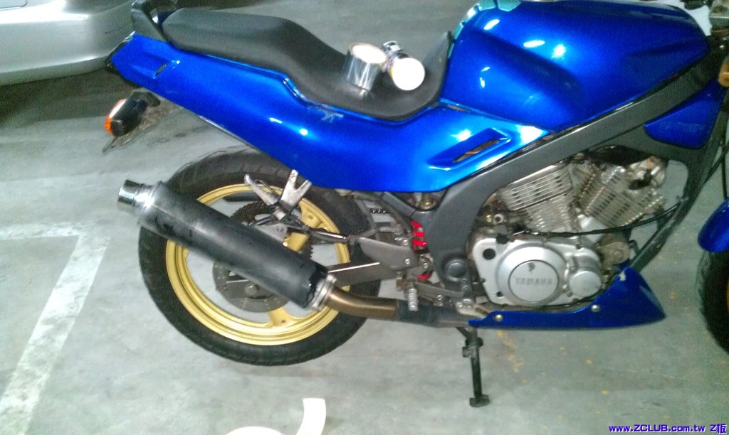

昨天去辦理驗車
銀色外表打死也不相信是原廠管
又沒有防燙蓋去驗車想必會被盯個滿頭包
這個方法很久之前就想到了,但一直沒機會用到(因為沒事不會跑去驗車呀....)
對很多改管來講驗車是個夢饜
很簡單也很實用
原本的模樣

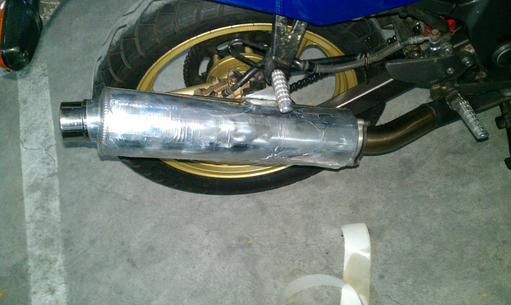

不知道大家還記不記得兩年前的"土炮消音塞"使用的鋁貼補

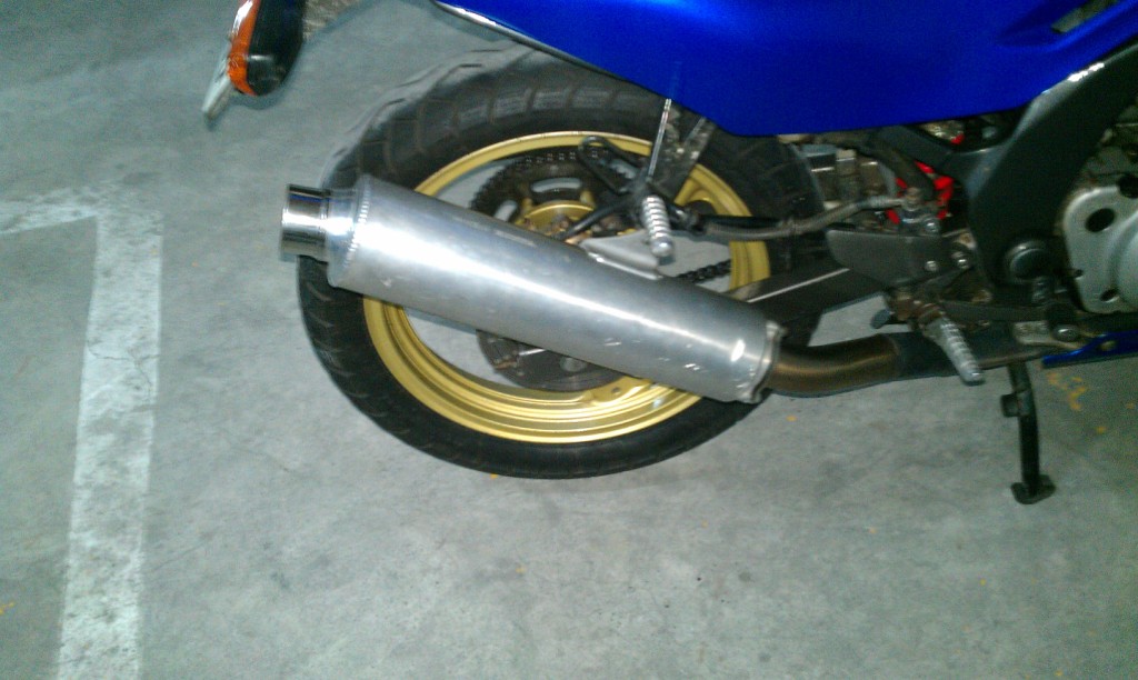

接下來噴些耐熱漆
前段也噴,看起來比較像
防燙蓋是跟友人借的,是金勇還是什麼車忘了,在捆兩個大束環

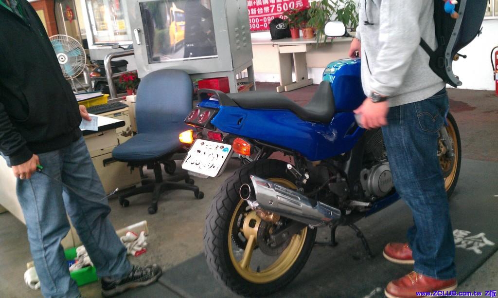

下場當然是,通過!
過的過幾秒又聽到....等下等下
你原廠是股煞耶
(當下心理又幹又無言)
只好回家修改隔天在驗囉
