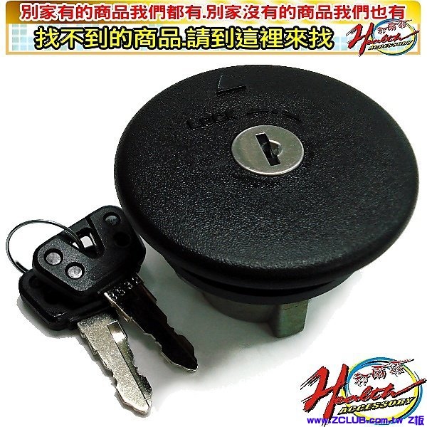

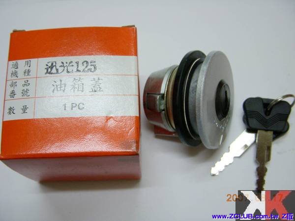

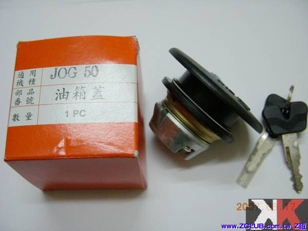

发表于 2012-1-8 23:28:34 | 显示全部楼层
本帖最後由 spirit1697 於 2012-1-9 19:18 編輯
回復 maybe928 的帖子
這些車的油箱蓋也都是有鑰匙的啊
以下是轉貼自網拍的照片...
JOG的油箱蓋
勁風的油箱蓋
迅光的油箱蓋
vino的油箱蓋

发表于 2012-1-9 19:20:00 | 显示全部楼层
回復 t8785013 的帖子
已經修改好圖片了
勁風的和FZ的幾乎一樣  发表于 2012-1-9 19:22

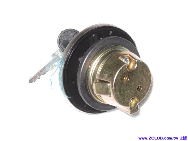

发表于 2012-1-10 12:45:03 | 显示全部楼层
本帖最後由 jbc0513 於 2012-1-10 12:48 編輯
參考一下吧!~~圖中右邊是換下來舊的油封~左邊是新的油封
~油封 去一般的五金行就買的到!!!
