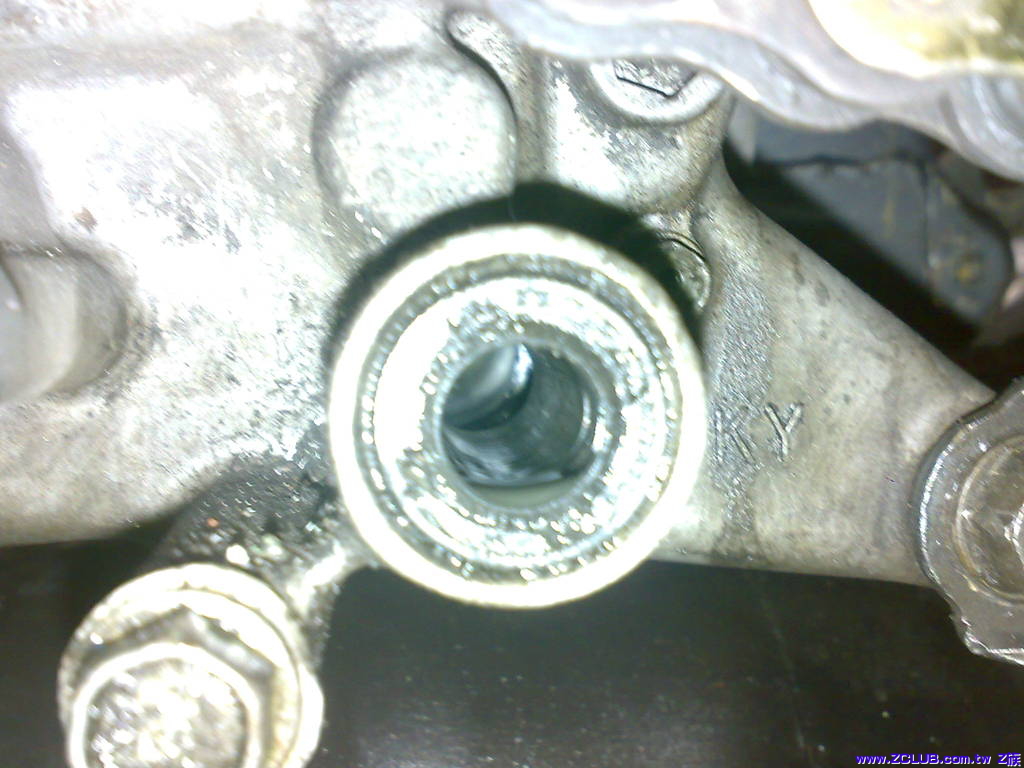

就是左下從引擎穿出來的打檔桿,我的因為可以左右往外拉動的間隙有點大(可能有一公分那麼多吧 如圖1那個洞穿出來一支桿子)
圖1:
[img]
有時騎一騎 就不能打檔了 (因為右邊case裡的那個彈簧被移一移,就移到掉落了如圖2)
圖2:
我也不太會解釋.. 看起來不知道是右邊case裡是不是有少東西頂住桿子(圖2) 還是 左下穿出來那的油封需要更換(圖1)不緊了
困擾很久 沒車可以騎 心情真不好 >.<"
希望有人能為我解惑一下 感激不盡

你說的是打檔桿和從引擎穿出來那支的中間有個洞要鎖螺絲的
我知道那.. 我的是另一種情形 就是是整支可以在引擎內移動的
我研究一下怎麼貼圖 不然好像描述不清楚
不過還是萬分的感謝你啦

 楼主| 发表于 2012-1-9 23:33:55 | 显示全部楼层
fu950815 發表於 2012-1-8 22:18
回復 nsr-99 的帖子
圖2左下角的彈簧裝錯了
呵 感謝回覆~ 圖2的 我只是照出來那個圖而已
我彈簧每次都有裝上去.. 我是看手策在那個裝彈簧的桿子
也是彈簧上 還有個零件 叫做 回位彈簧銷,我車上沒這個東西 不知道是不是原因
因為右邊case裝回去後.. 裡面那支桿子可以左右動 動到後來裡面裝好的彈簧就掉了
就不能打擋了.. 我就又要拆一次  實在不知道是哪裡的問題造成那支桿子可以移動.. >.<"

你說的回位彈簧銷 我剛也看了手冊
你的圖裡面明明就有呀!!!
就是卡住彈簧那跟...
好像是鎖上去的吧 好久沒拆車忘了
反正就是那根拉
我剛也檢查一下我的引擎
打檔軸可以左右動 大概2mm吧
