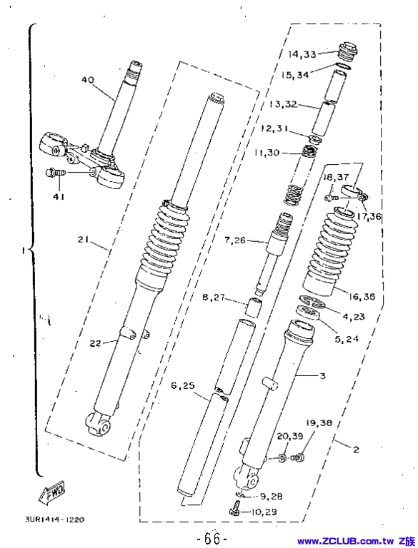

各位大大好:
小弟在網路上買了一對fzr的前叉
今天把他拆開整理,結果發現少了一樣小東西~~
隔筒與彈簧中間的小墊片
想問看看如果這個沒有裝的話,會影響前叉動作嗎?
因為少了一邊,想問看看這個零件還買的到嗎?料號是多少呢?
請各位大大幫忙解惑一下,感恩^^

不知道愛將的是否通用,但用FZR的料號去訂是訂不到的

會略為影響彈簧動作,因為彈簧會跑來跑去。
這東西叫上彈簧座

防止彈簧跟預載扭動用的

加個墊片就好了....不然不裝的話有時彈簧會擠到彈簧隔筒裡面...

我兩支前叉都沒有這東東....
直接墊個大墊片就可以了....

愛將的通用喔
那叫:上彈簧座
料號:3UR-F3142-00
本人SR 改 FZR前叉
但其實放個墊片就好了
