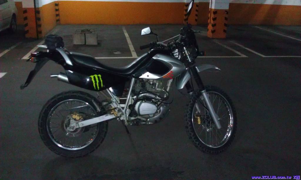

終於把車洗乾淨拍照了 因為正要出門所以就沒拍很多了
那天去了拉拉山 騎山路還蠻好騎的
只是我發現這台車的尾速只能到80就緊繃了
而且會有燒焦味唉= =
我問老爸 他說這是越野車齒輪比不一樣本來就不是跑快的
可是80也太低了吧
有什麼辦法可以讓她再快一點
我覺得引擎好像都給我到過熱
有沒有辦法給油冷啊

改齒盤 小車有沒有油冷不會差太多的
发表于 2012-1-9 23:32:03 | 显示全部楼层
你的前後齒盤是幾齒的?
(齒盤上有寫)
(洗完車記得潤滑鍊條)

80km/h 已經足夠在台灣絕大多數的公路上 超速 了捏!?
還不夠滿足? 越野車型是還要他多快......
放錯定位 或者說你 選錯了車
低頭看看裝的那是 什麼輪胎 什麼懸吊吧
真的讓你破百巡航 會是好事還是壞事
認真回答
想快
改尺盤 or送去大改引擎 or直接烙一顆對岸的223cc引擎......
想穩 變身成滑胎車式樣
前叉 跟後避震 更換改裝品 前後輪胎改成 17 吋道路胎......
該有的護具你準備了幾件? 還是天然人皮衣+無敵瓜皮帽+比快拼的是膽氣?

发表于 2012-1-16 22:09:05 | 显示全部楼层
mibjk2 發表於 2012-1-16 21:10
回復 xingtian0512 的帖子
我那天有看過了 可是找不到哪裡有寫唉
很明顯的~鍊條齒盤太髒了......
用柴油+牙刷把鍊條洗一洗~
基本上就可以看到齒盤寫到??T
洗完了之後~記得上鍊條油(不是WD40喔!!)
 楼主| 发表于 2012-1-16 22:18:19 | 显示全部楼层
回復 xingtian0512 的帖子
後天放假再來洗車吧
到時候再看看是多少的
发表于 2012-1-16 22:28:29 | 显示全部楼层
mibjk2 發表於 2012-1-16 22:18
回復 xingtian0512 的帖子
後天放假再來洗車吧
了解~
因為VR的齒盤鍊條~有分428 & 520的規格
150的出廠配置428的齒盤鍊條
200的出廠配置520的齒盤鍊條
而且每批車出廠的齒盤不一定相同
我的車原廠配14/42的齒盤(520)
但是有些200的車主~他們出廠配的齒盤卻是14/39
因為上列兩種組合的鏈條齒盤我都用過~
所以才先叫你看前後齒盤大小~這樣一來才能推斷出理想的極速阿XD~
當然~因為能夠直接互換
所以150的車主~多半已經換了520的鏈條齒盤
雖然520的傳動效率略差~但齒盤的選擇&壽命比較多XD~
當然~網拍也有賣37齒的鋁合金VR後齒盤
但是我不敢推薦給樓主
因為對原廠缸來說~37齒太拖了~
而且鋁合金齒盤的壽命一定比較短XD~~~
