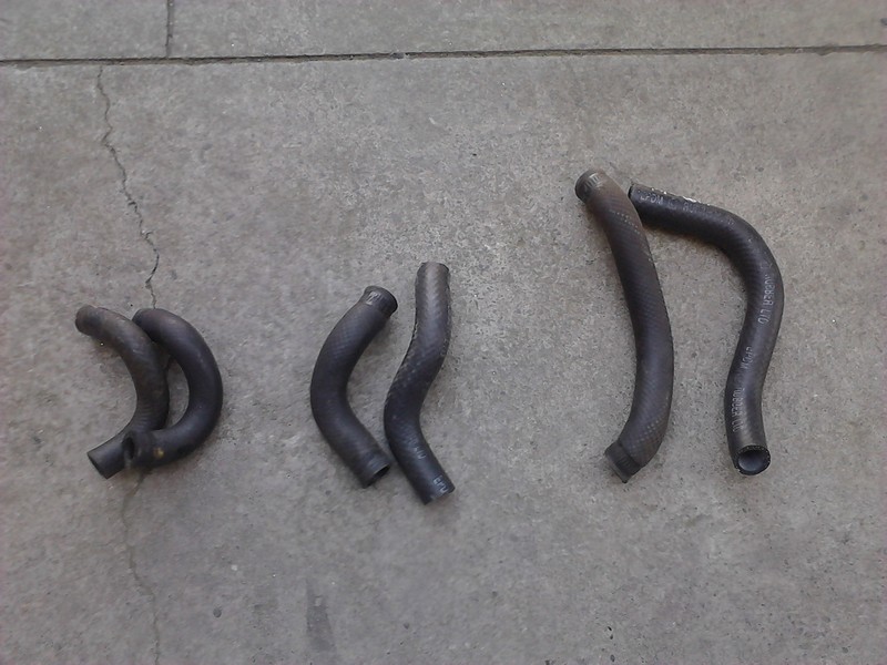

今天工廠下午停電,趁著難得的半天假期趕緊把買了1個多月的2樣備料裝上車...
以下就看圖說故事唄~
左邊新的副廠油杯的開關旋鈕比右邊原廠的突出了一些...
這一支是原本的塑膠濾管~比副廠的長了一些...
換下的屍體合照一下!!
副廠油杯要注意這裡,與車台非常的近...
在下後來有在車台那多貼了一張泡棉貼紙,以防日後油杯撞傷~
水管的部分就參考了N板南部版主(麒麟兄)發的這一篇!!
照片就只有拍這一張裁切好的...

发表于 2012-1-13 06:00:21 | 显示全部楼层
我的水管是藍色的
是強化的那一種嗎??  发表于 2012-1-13 19:25
发表于 2012-1-16 00:57:44 | 显示全部楼层
回復 EyeGlasses 的帖子
我想換透明耐高溫的 = = ...
发表于 2012-1-16 13:23:44 | 显示全部楼层
矽膠材質的
