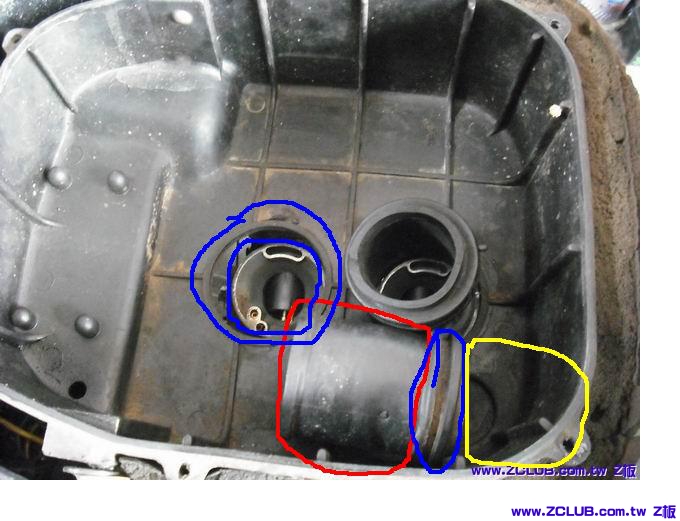

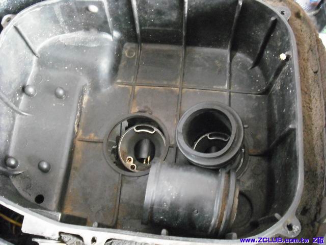

相信很多人只碰過自己車而沒碰過別人的車
所以車上少了東西或是多了東西 甚至改了什麼東西~都不知道
所以有拆的時候就看看零件手冊查查車上物件是否有異樣吧
根據苦主說法
這應該是前車主或是某車行搞的鬼
想換個空濾拆開卻長這樣
7

http://3wa.tw/fzers/DAYRUNTIGER/ ... 019682&p=37.htm
給你張對照圖自己去比較吧。
某部份被切掉了
這樣裝也是沒有辦法中的辦法

本帖最後由 parasite 於 2012-1-12 13:41 編輯
切掉 然後
一個裝反、一個沒裝

本帖最後由 t8785013 於 2012-1-12 13:46 編輯
parasite 發表於 2012-1-12 13:08
有切掉嗎?
我覺得是一個裝反、一個沒裝
紅色部份在空濾盒中、藍色部分卡在空濾盒雙藍圈底部、黃色部份是接化油器的軟管。
我一開始以為沒切 後來再仔細看照片才看出來 有切 抱歉 我看錯  发表于 2012-1-12 13:52

那個硬化後超難裝的..拆下來以後我只能把他換成南亞水管加矽利康
 楼主| 发表于 2012-1-14 20:13:17 | 显示全部楼层
回復 tou71 的帖子
太硬進不去的話其實也可以把內圈稍微打磨擴大一點點就放的進去
當然大小要弄的剛好很緊進的去的程度<==這句話怪怪的
我們的空濾盒上方固定的螺絲要是有鎖好的話空濾盒會壓著化油器
所以會很密合~不太會跳掉~
发表于 2012-1-14 20:24:52 | 显示全部楼层
最近我也有這問題 塑膠硬化裝不進去
後來用噴燈烤一考趁它軟的時候硬塞@@
我原本也是用噴燈烤過在裝但...還是會掉  发表于 2012-1-14 23:26
