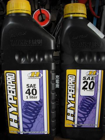

发表于 2012-1-19 01:49:16 | 显示全部楼层
推薦你一罐好用的
发表于 2012-1-19 01:58:59 | 显示全部楼层
发表于 2012-1-19 02:05:56 | 显示全部楼层
回復 qoo198q 的帖子
33心的話如果阻泥棒沒改10的效果不夠好
不過基本上這家的油不太會熱衰竭 或可以說是熱衰竭不明顯
這是我覺得他很優秀的地方
價格的話就....
