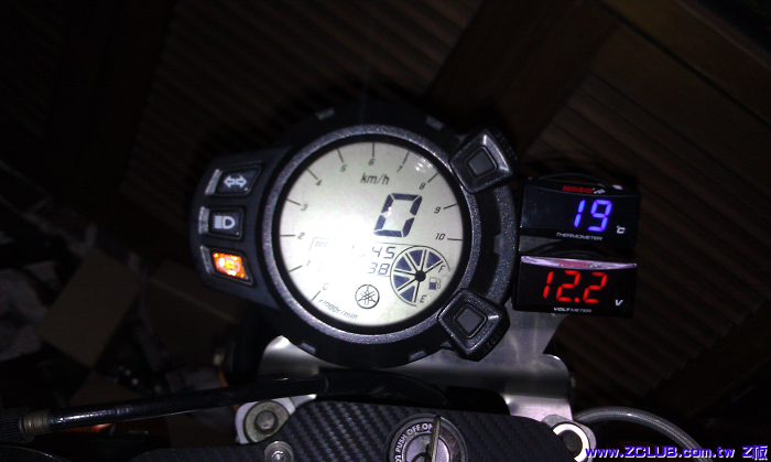

車主有空來個解答吧XD  发表于 2012-1-17 11:16
最近天冷,冷車時油溫19度很正常吧。  发表于 2012-1-17 02:21
19度是哪邊溫度....引擎溫度也太低了吧,如果是氣溫你也太殺了吧XD  发表于 2012-1-17 02:01

我樓上PO的那張圖,引擎沒發動,完全冷車狀態拍的!因為機油沒有在流動
所以會顯示目前的溫度,我家前面有蘭潭,後面有八掌溪,冬天19度算高囉~XD

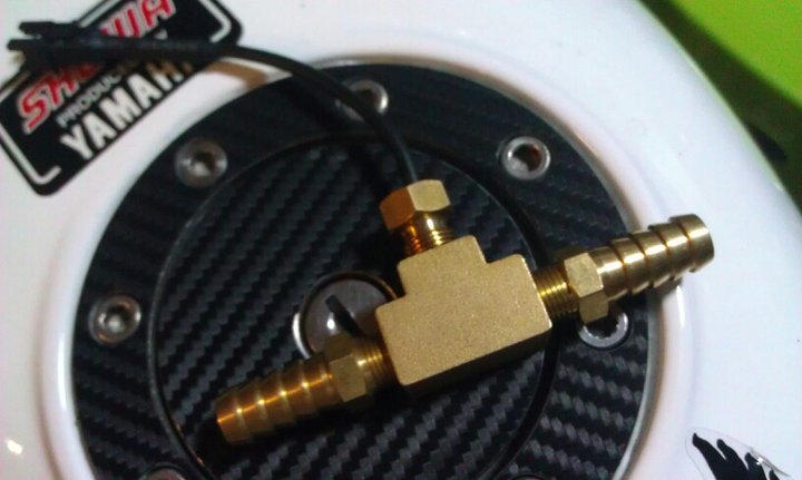

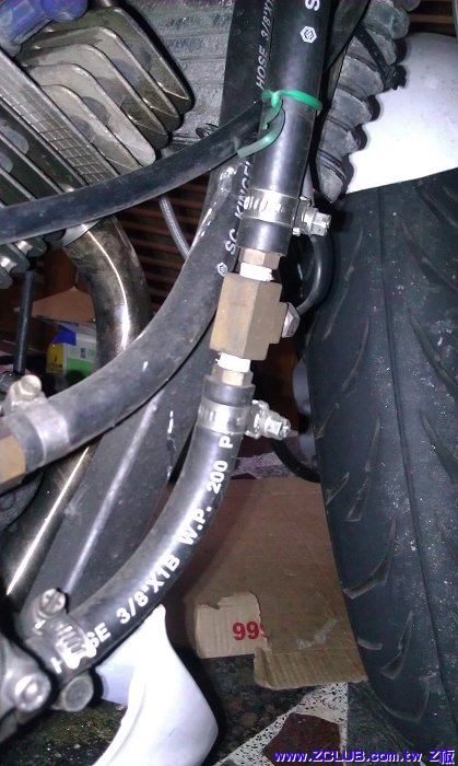

順便分享一下好了~
我自己去油壓材料行配兩個接頭跟一顆三通大概150元左右~
感應器是買KOSO溫度錶附的~
東西鎖一鎖就裝上車了!沒什麼難度
檔檔拉萬轉的話~最高溫度曾到達65~70度左右
一般市區騎乘,轉速大概4~7千左右,溫度大概40~50左右
準不準就見仁見智囉~
回fenzen  :
不會阿~我用了一段時間了!連滲出都沒有~
而且第二張照片是發文前兩分鐘拍的!XD
加上KOSO感溫螺絲的線並不是很長....
你這樣接油管會增加漏油的機會,不如把這3通接頭直接接在case上,然後再接油管  发表于 2012-1-18 00:19
