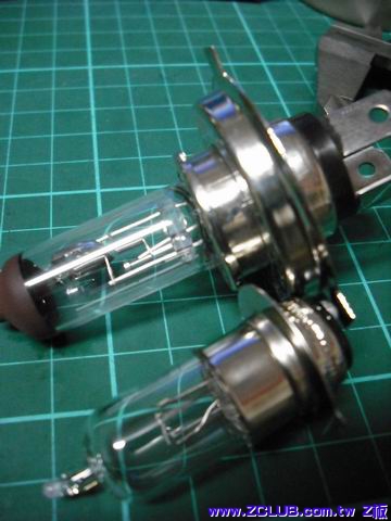

发表于 2012-1-19 21:30:32 | 显示全部楼层
回復 dragon 的帖子
我在沒屋頂看過小皿轉H4的座
发表于 2012-1-19 21:42:00 | 显示全部楼层
燈泡大小差滿多的 不過燈體的外罩直徑是差不多
发表于 2012-1-19 21:59:05 | 显示全部楼层
本帖最後由 朔日 於 2012-1-19 22:04 編輯
剛仔細看了一下
只是轉H4腳位
燈還是用小皿的
之後在二奶找到這篇
