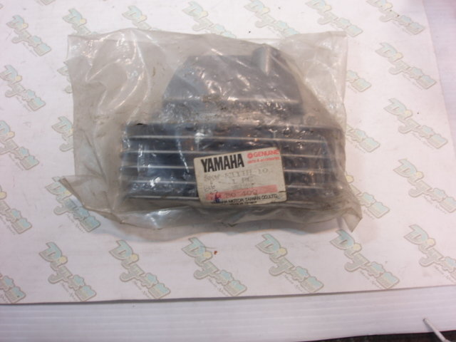

case不太可能因為你去盧他就重打一塊給你...
話說散熱鰭片是哪樣東西?
我去找圖  发表于 2012-1-22 13:48
 楼主| 发表于 2012-1-22 13:55:04 | 显示全部楼层
就是這兩塊,雖然不怎麼會壞,還是收一組新的
 楼主| 发表于 2012-1-22 13:57:13 | 显示全部楼层
雖然前缸的高壓線圈斷料了,但後缸的可以代用前缸,只是長度問題
发表于 2012-1-22 14:11:36 | 显示全部楼层
回復 FINDOUTMYLOVE 的帖子
缸頭側蓋呀....

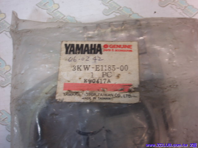

借問一下
我發現高壓線圈有分兩種
一種是3KW(白色),另外一種是3YB(黑色)
兩者的差異性是.....?

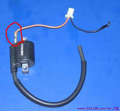

发表于 2012-1-22 14:25:00 | 显示全部楼层
dada760704 發表於 2012-1-22 14:12
借問一下
我發現高壓線圈有分兩種
就我個人所知的是...圖片中的地方,黑色的可分離、白色的是黏住的。
是的,可是用起來.....應該沒差吧XD?  发表于 2012-1-22 14:40
